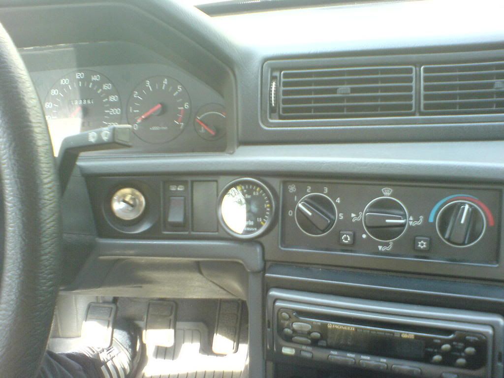

jyztrik Skrevet Mai 29, 2007 Rapporter Share Skrevet Mai 29, 2007 Litt seint men. har montert ladetrykksmåler i min slik: http://i189.photobucket.com/albums/z253/Jyztrik/DSC00785.jpg Siter Lenke til kommentar Del på andre sider More sharing options...
mortenwb Skrevet Juni 16, 2007 Rapporter Share Skrevet Juni 16, 2007 Litt seint men.har montert ladetrykksmåler i min slik: http://i189.photobucket.com/albums/z253/Jyztrik/DSC00785.jpg Var det mye jobb og montere den der? Hvordan gjorde du det? Tok du av det dekselet og borret hull i det? eller bare rett i ? Hva er bak der ? Har tenkt og gjøre det samme i løpet av relativt kort tid selv, da jeg er lei bilextra instrumentholder på dash'n. Siter Opel Zafira DTI m.div mods 91 Corrado G60 Lenke til kommentar Del på andre sider More sharing options...

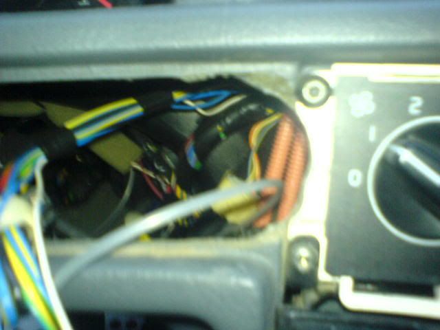

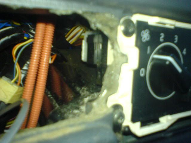

jyztrik Skrevet Juni 17, 2007 Rapporter Share Skrevet Juni 17, 2007 Var det mye jobb og montere den der? Hvordan gjorde du det? Tok du av det dekselet og borret hull i det? eller bare rett i ? Hva er bak der ? Har tenkt og gjøre det samme i løpet av relativt kort tid selv, da jeg er lei bilextra instrumentholder på dash'n. Jeg tok ut det sorte plast dekselet og borret hull i det. http://i189.photobucket.com/albums/z253/Jyztrik/DSC00801.jpg Deretter slipet jeg vekk bak til det passet. Måtte fjerne en del ved vifte bryteren. http://i189.photobucket.com/albums/z253/Jyztrik/DSC00804.jpg http://i189.photobucket.com/albums/z253/Jyztrik/DSC00803.jpg Var ikke mer enn toppen 30 min så var det gjort:) Edit: dårlige bilder, brukte mobilkamera... Siter Lenke til kommentar Del på andre sider More sharing options...
