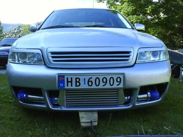

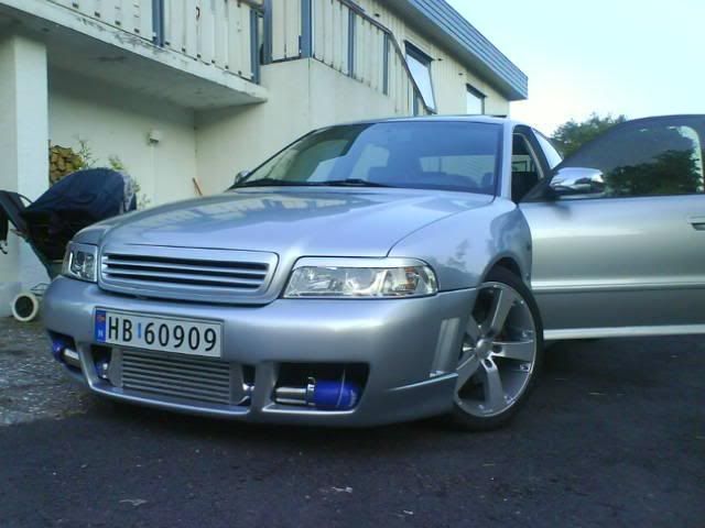

Eneste jeg ikke heelt liker er grillen, men det er jo en smaksak da.

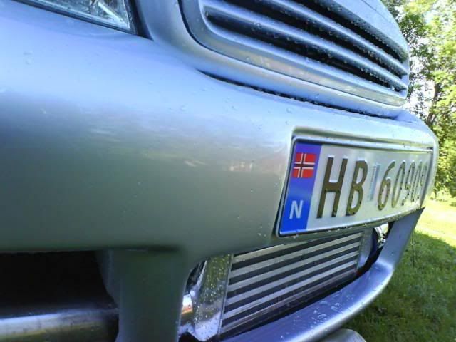

Skal du ha netting i fangeren, eller går ikke det pga. intercooleren nå? så nesten ut som at røra stakk litt utenfor fangeren på sidene.
De stikker ganske langt ut de rørene.. MEN jeg skal klare å få de lengre inn, driver å ordner det nå. Kommer orginalt RS4 netting der forhåpentligvis. Har vertfall det liggende. Grillen er smak og behag. Har den mest fordi jeg er lei orginal og RS4 grill, den ser bedre ut i virkeligheten da :)
