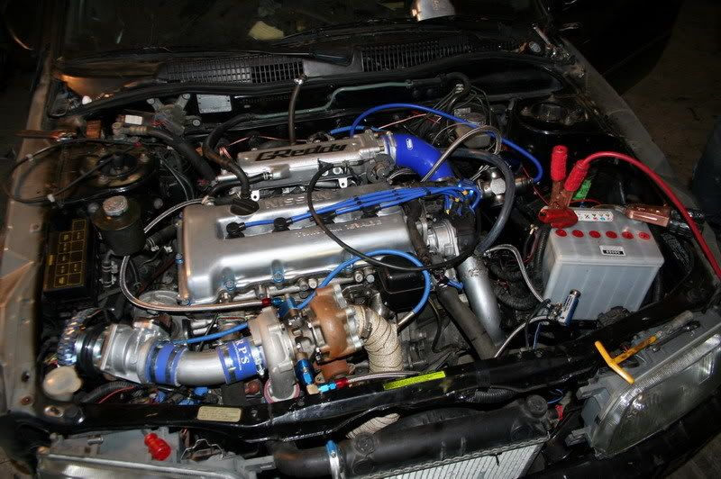

Kan jo være ledningen til lmm din da. Prøv å mål spenningen over ledningene. Vis du har strøm der så kan du jo alltids sette inn et amperemeter og se hva som skjer med strømmen når du forsøker å bevege på lmm (Ikke med fingrene da seff) Kansje den lmm du prøvde ikke passer din bil.
