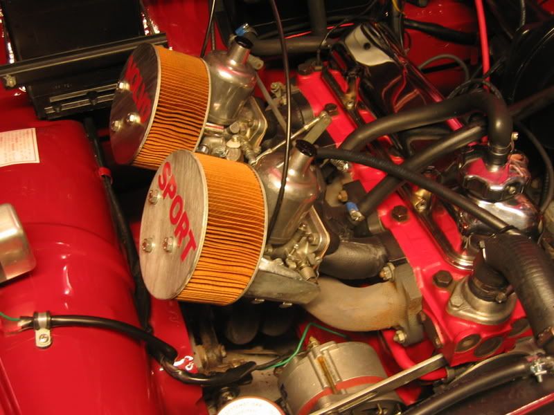

Trimming av B18, på ein driftsikker og enkel måte

Eg satser heller på å kjøpe ferdig topp, enn å begynne å frese å dille med den orginale. Verken lyst eller kunnskap til det. :)
Et klokt valg. Å sette fresen i toppen uten å ha flow-verdier og denslags kan like gjerne gjøre vondt verre. En steg 2 topp fra KG og en KG17-kam burde ta deg langt forbi 100 hk i kombinasjon med 2 SU. Hvis du i tillegg bruker ei B20-blokk så får du enda litt mer juice i fyrrommet.

Har akkurat fått tak i en fabrikk overhalt orginal enkel zenith forgasser, men ser ikke vekk fra at det en gang blir dobble SU.

Er B20 eit bedre utgangspunkt for å få 130 til 150 hester i, enn ein B18?
Ja, det vil jeg absolutt si! Mer volum, større potensial for litt ekstra borr og noe bedre ventilmekanisme.
