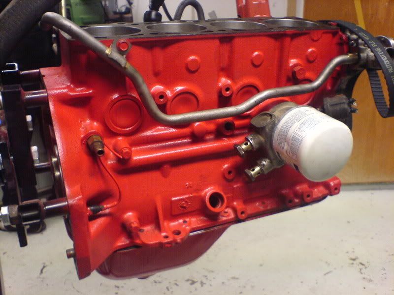

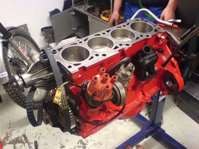

240 byging
Srensrud racing
Men den fordeleren der kan du bare slenge i søpla om du skal kjøre med samme type sprut som du allerede har i bilen (LH 2.4) pga. at tenningstidspunktet reguleres elektronisk i tenningshjernen, og IKKE mekanisk som på de eldre motorene. Likedan så kan trykkregulatoren som sitter bak fordeleren der gå samme veien for den trengs heller ikke. Bruk bensin opplegg, og fordeler ifra motoren som allerede sitter i så skal du se det blir bra. Jo, det går fint å bruke B21ET blokk sammen med LH2.4 sprut.
