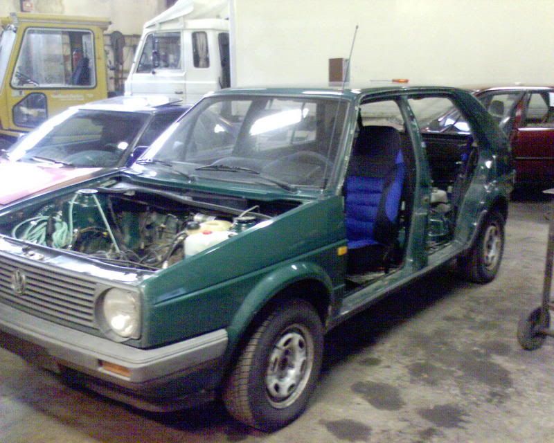

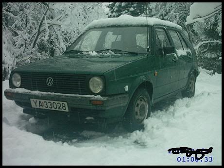

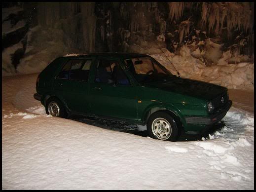

Golf 2 1.6c 84 mod.Totalt forvandlet(Arbeidsbil blir jentebil)Nye bilder 7.Sep
esmyr
Sikkert noen som har lest i den foie tråden at den skulle få golf 4 front men pga dårlig tid blir det ikke i år så vi kjøpte et annet stylingkitt som skal på.
Denne bilen brukte jeg som arbeidsbil i et år før madammen fikk den så hun kunne ha noe å pusse å stelle på:)Men siden den er så #"%& stygg så valgte vi full opplakkering,nytt interiør,anlegg å nyoverhalt topp(Kansje bunn hvis vi orker)Selve motoren er ikke gått mere en 105000 så overhalingen er av fri vilje for å få den ren å pen..hehe: haha :
Siden det ikke er min bil lenger så får jeg bare beskjed hva som skal gjøres,,hehe:)Men det er like morsomt hver gang en jente bygger bil..blir bare mer å mer imponert:)

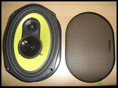

Diverse som er kjøpt inn som skal i bilen:)
Styligen er kjøpt hos en på forumet:)

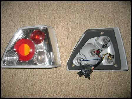

Samme med lyktene som er handlet her:)

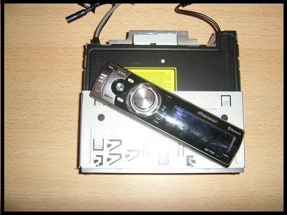

Pioneer Mp3 spiller
Cube 7" skjærm med dvdspiller som jeg ikke har tatt bilde av.

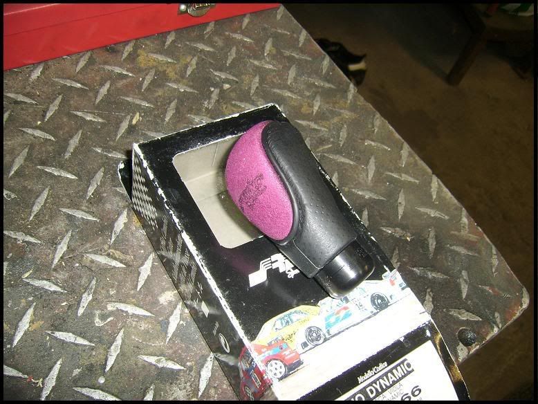

Litt mere som er handlet inn:)

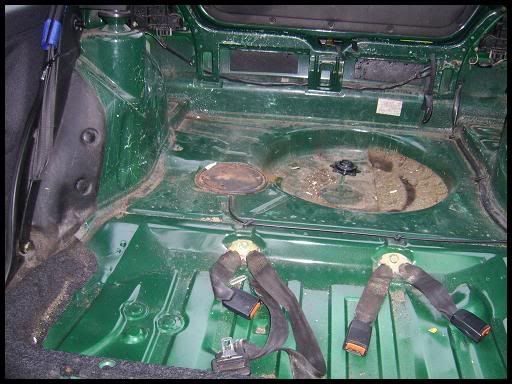

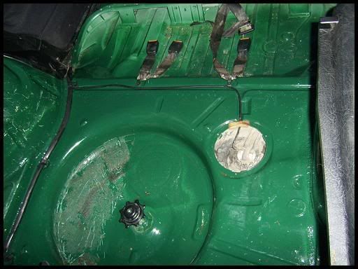

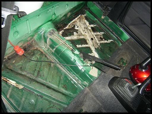

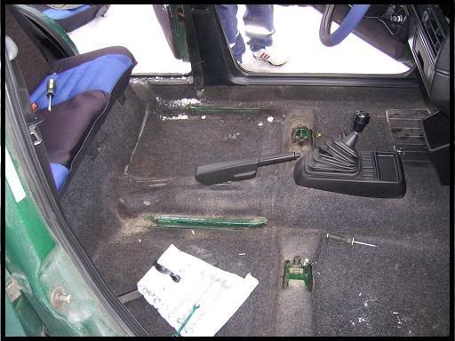

Siden det var mye dritt å små lakkskader i bagasjerom så tok vi ut dørkmatter å noe av interiøret for rengjøring å pussing så dat kan lakkes opp i samme farge som kommer utvendig:)
Skrapet ut litt gammel dritt!
Madammen i pussinga:)

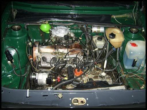

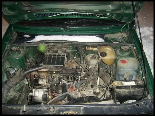

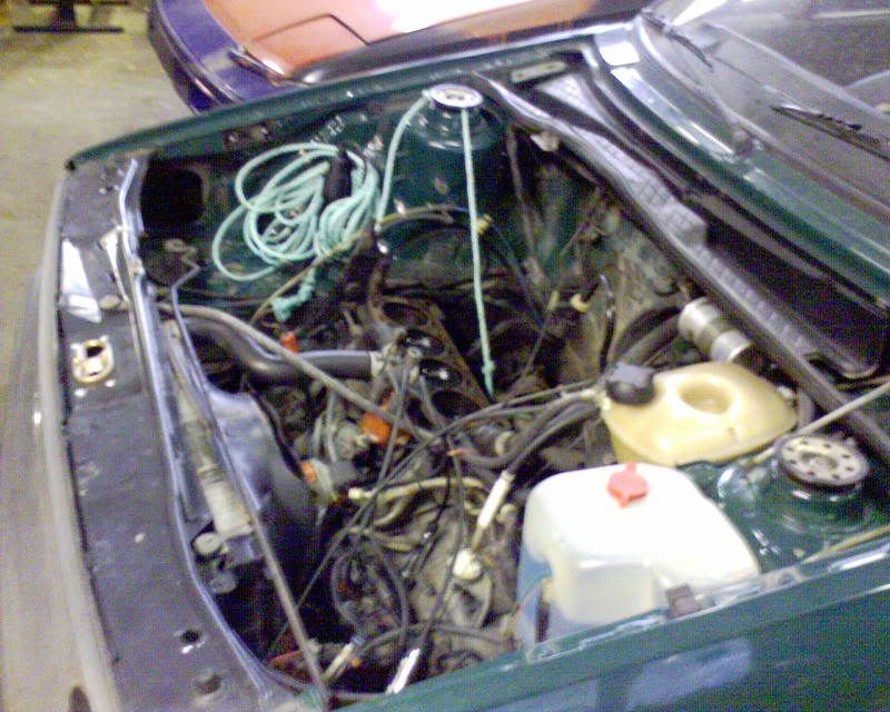

Før jeg tok av toppen så ble det grovvask av motorrom som sikkert ikke har vært vasket siden bilen var ny!!
Ble litt bedre ja:)Det skal pusses ned motorrommet før lakk så det meste vill bli tatt ut!

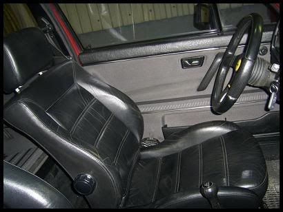

Her er foresten interiøret som skal inn(Corrado):)Det står i R2 prosjektet!

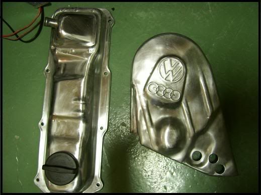

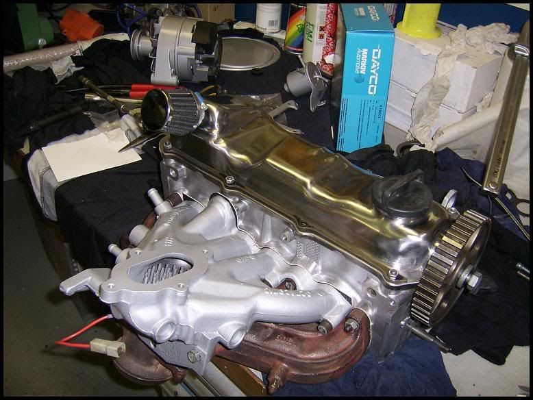

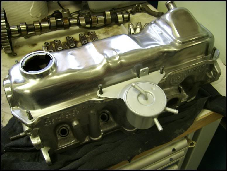

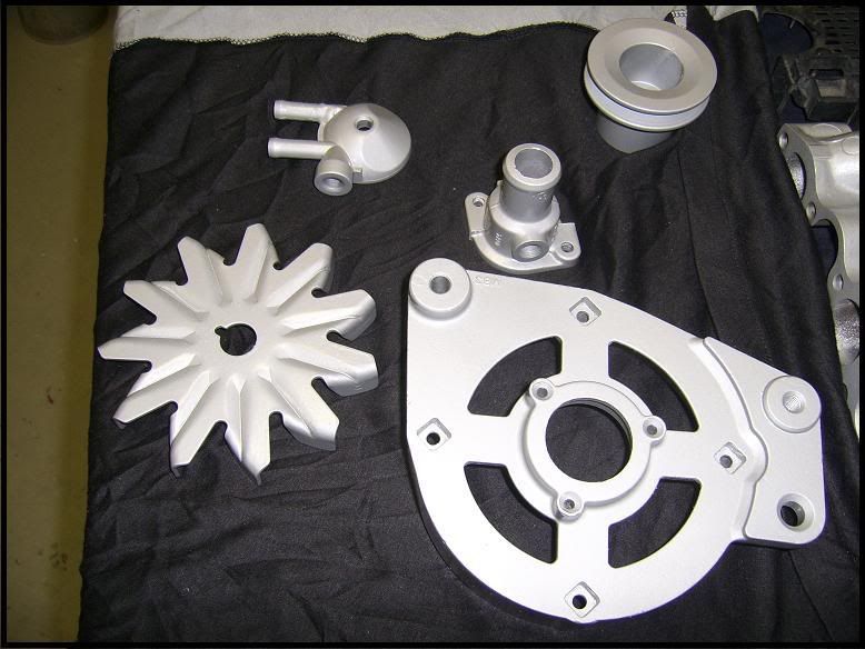

Toppdeksel å registerdeksel pusset ned:)Skal prøve med klarlakk på de så de holder seg!

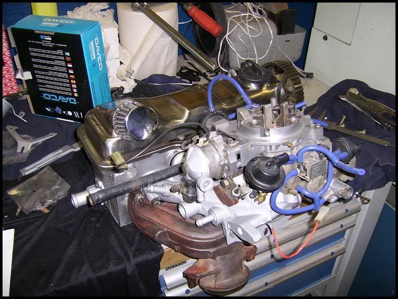

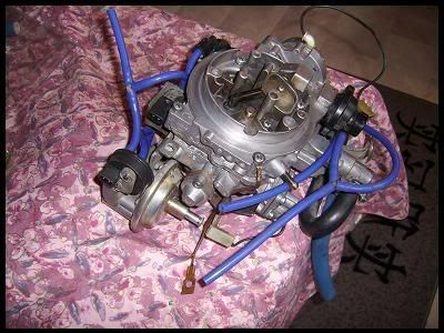

Etter mye pirkarbeid så var forgassern overhalt med nye silikonslager å pakninger:)

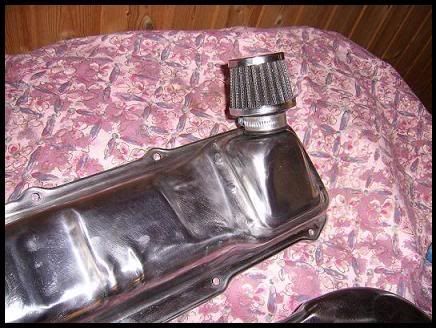

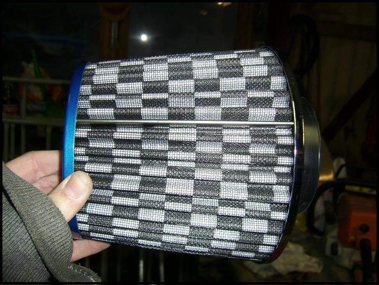

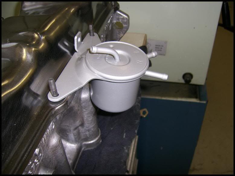

Satt på filter på toppdekslet:)

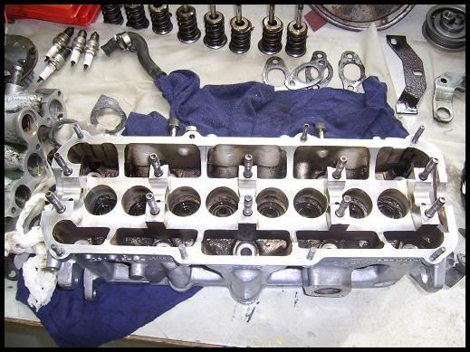

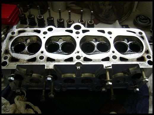

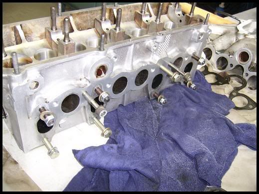

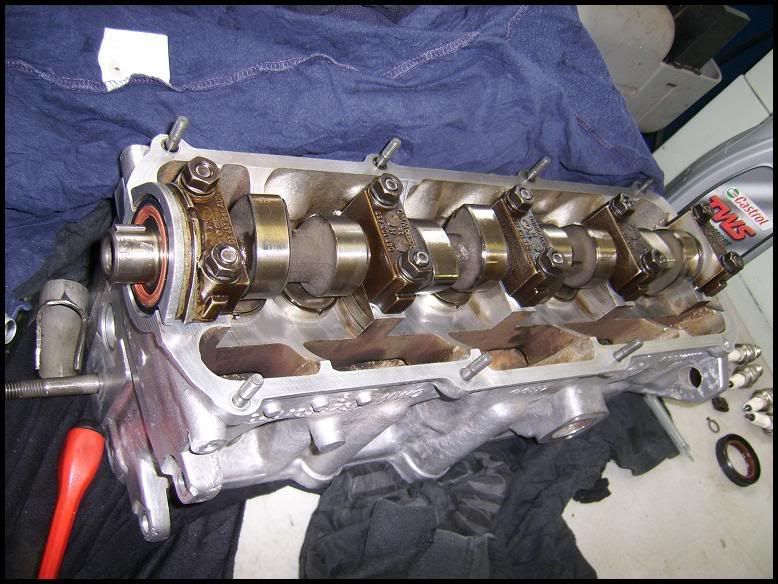

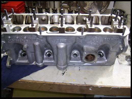

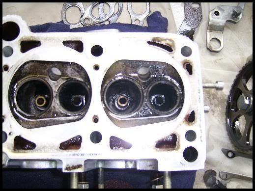

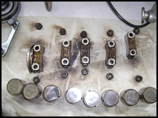

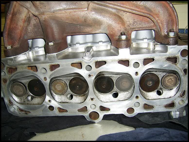

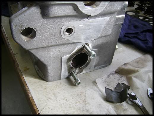

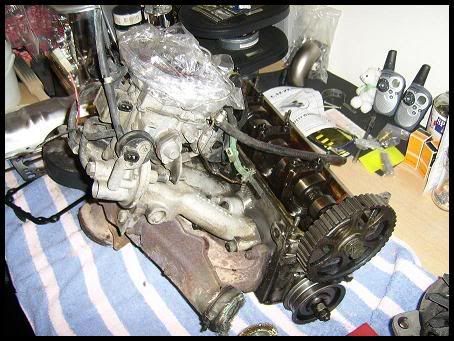

Har bynt med toppen:)etter mye vasking å skrubbing så nermer det seg å sette den sammen igjen.

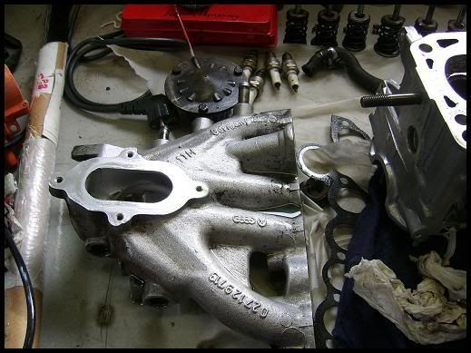

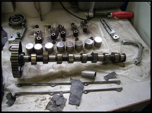

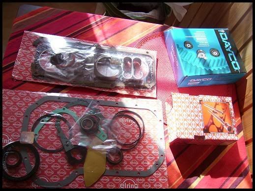

Pakningsett for topp å bunn,strekkbolter og registerreimsats: smil :

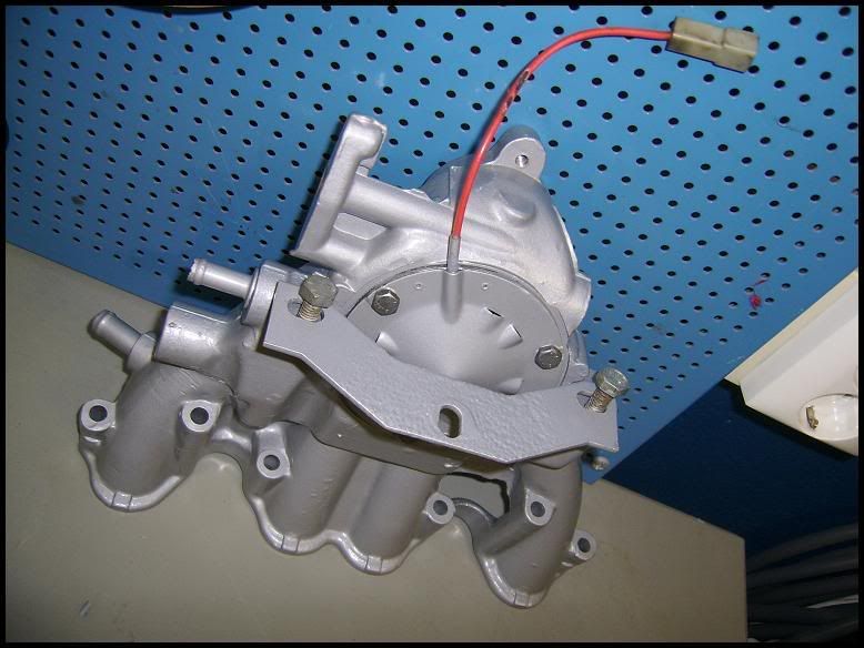

Har bynt å montere sammen deler på innsugmanifoil.
Da var ny gummipakning på...den andre var bare en krøll: klø :

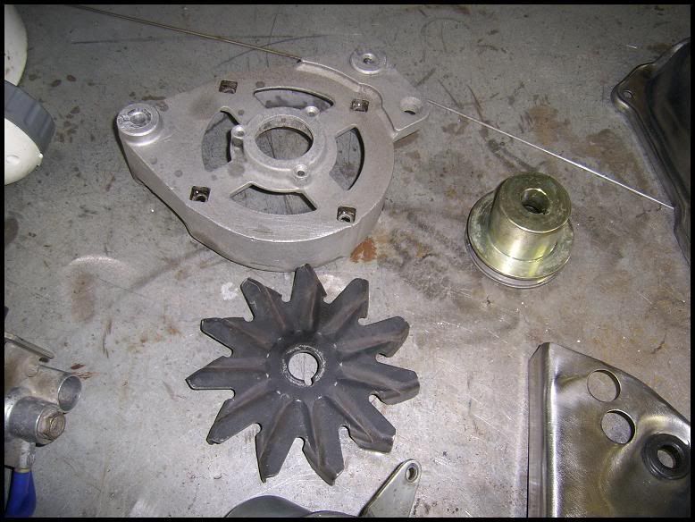

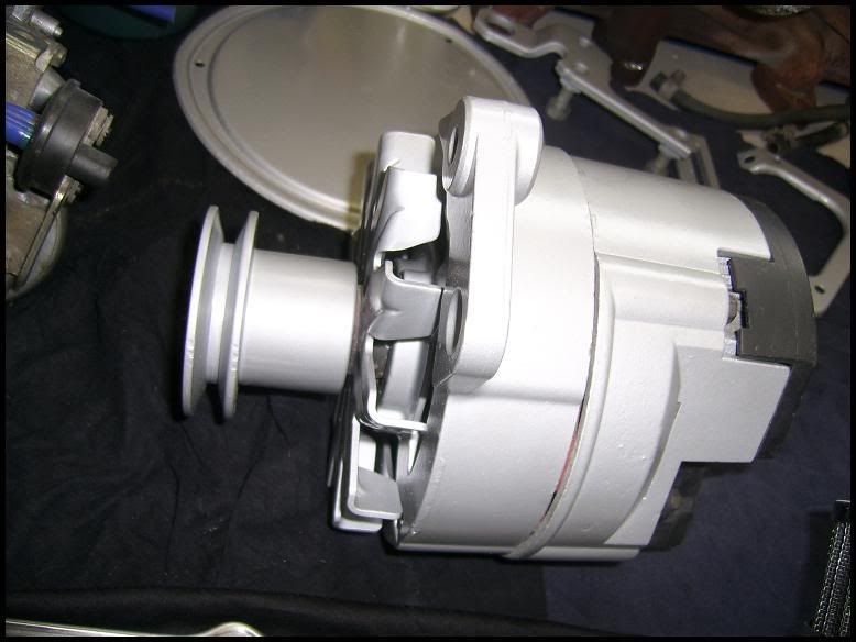

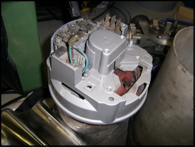

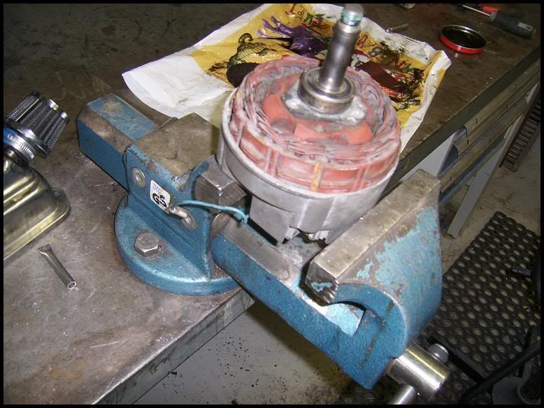

Demontert dynamo før lakk.
Da var enda mer lakket:)Er snart bare å sette i sammen.
Et lite exempel hvordan det blir:)
Satt sammen dynamo etter lakk..ble ikke så værst syns jeg:)

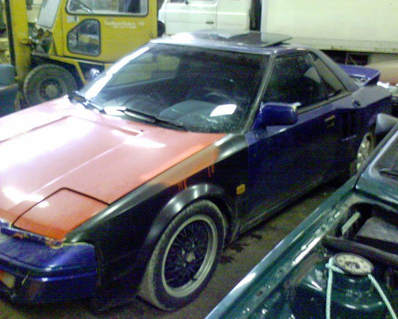

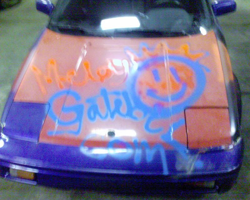

Mr2'`n på bildan skal ygges til banebil før Sommertreffet.

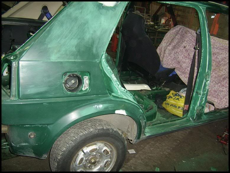

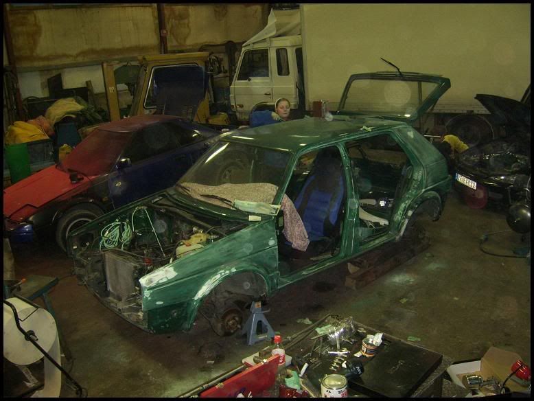

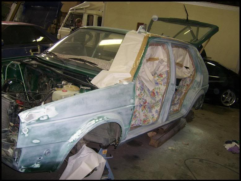

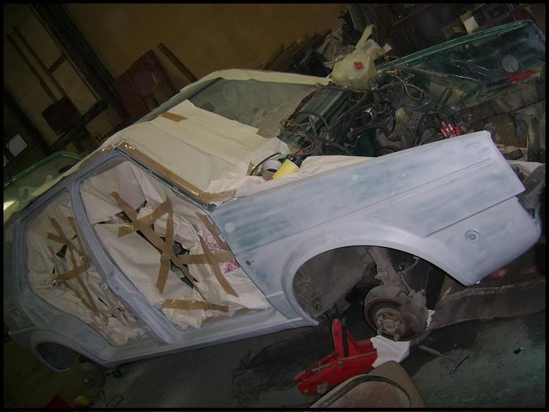

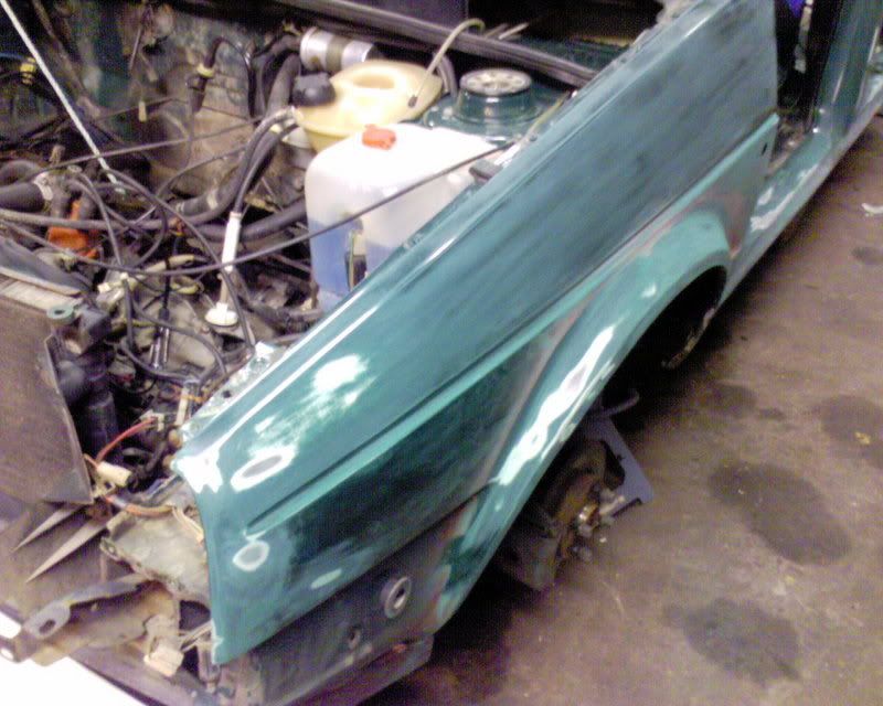

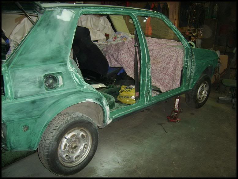

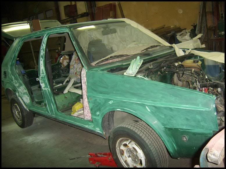

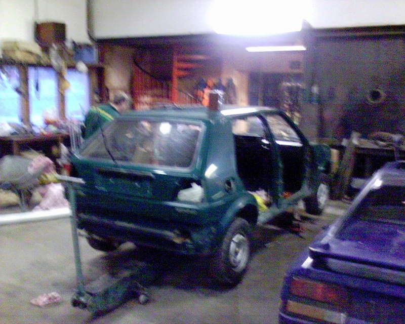

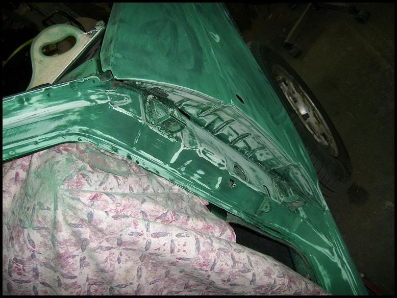

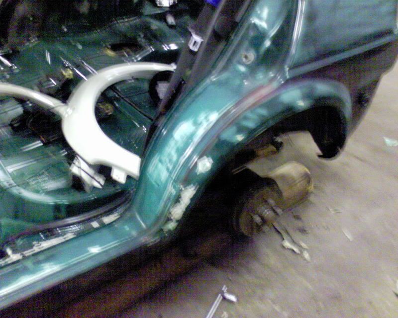

Dagen økt:) Til nå så er all smårust av steinsprang å grovpussingen ferdig på førersiden. Linda har vært til stor hjelp i pussinga:)Så er de påann igjæn i mårra!
En ny dag på verkstede:)Ikke noen spennende oppdatering men dere ser verfall fremgangen.

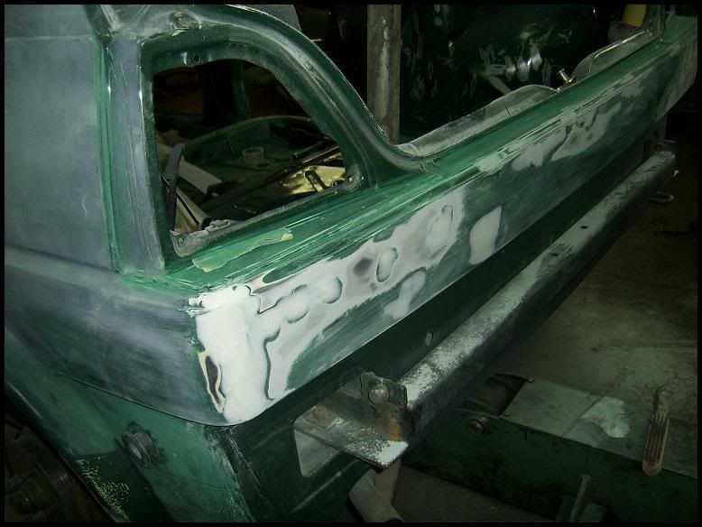

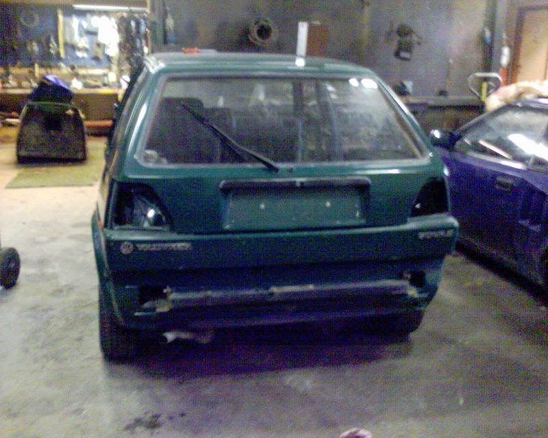

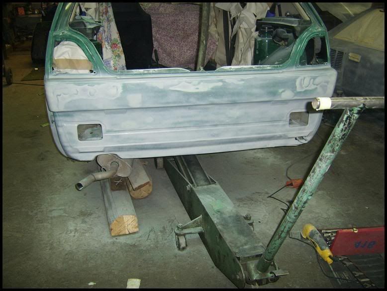

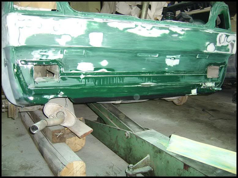

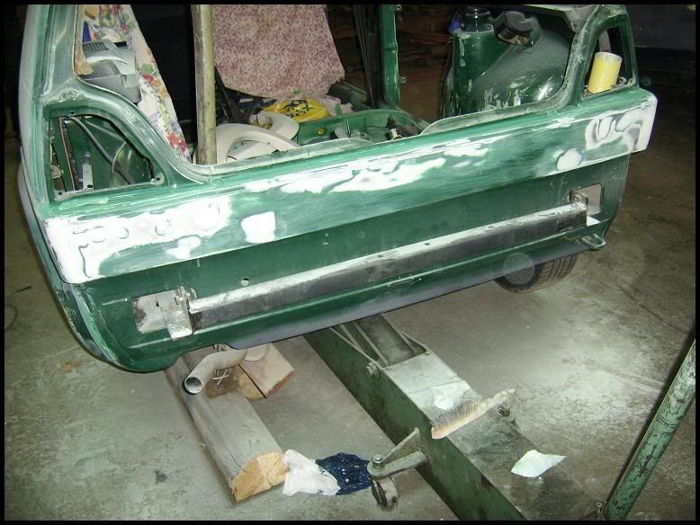

Har mest holt på med bakplaten i dag for å runde av kantene å få bort hullene etter golfmerkene.

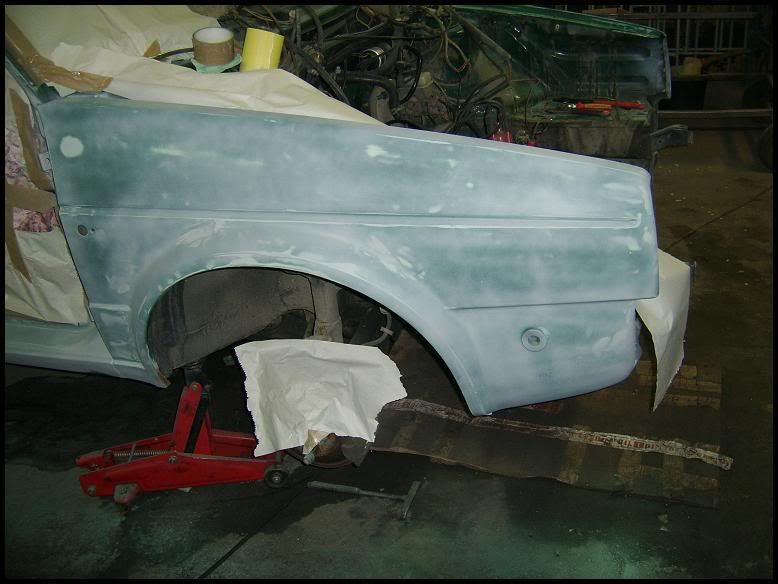

Litt mer puss på siden jeg startet på først.
Grovpusset den andre siden..bare litt til så blir den bra:)
Mer..

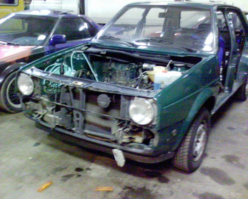

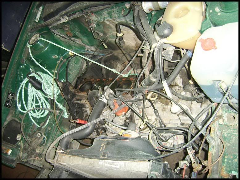

Ny dag! Gjort nesten ferdig andresiden er bare småpjusk ijæn:)Har også koblet alt av på motorn så den tar vi ut i morgen eller fredag! Tok ikke bilde av den ribba men legger ved et bilde av den sån som den var før jeg begynte.

Har lagt på rustebeskyttelse nede på bakplaten for å være på den sikre siden:)
Da var siste finpuss på denne siden ferdig også:)

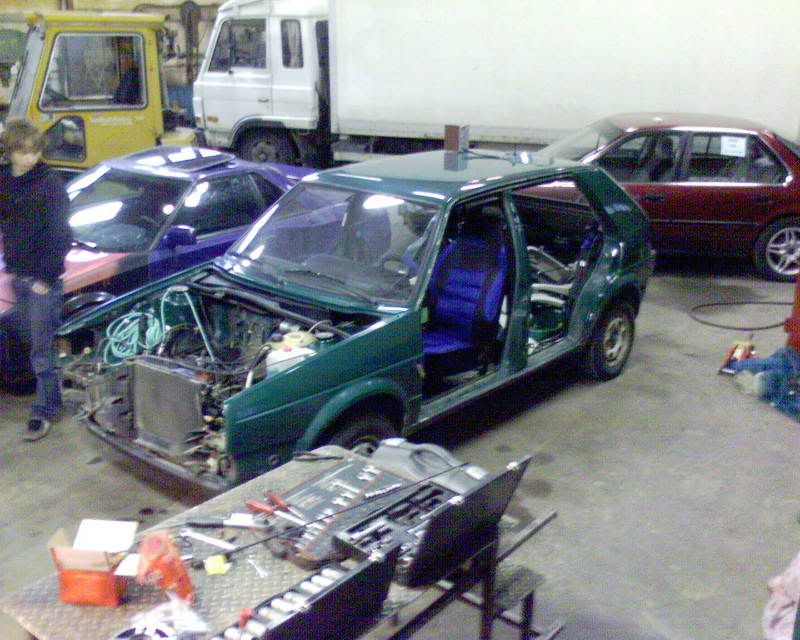

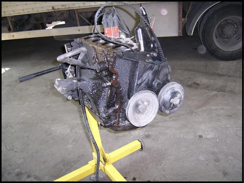

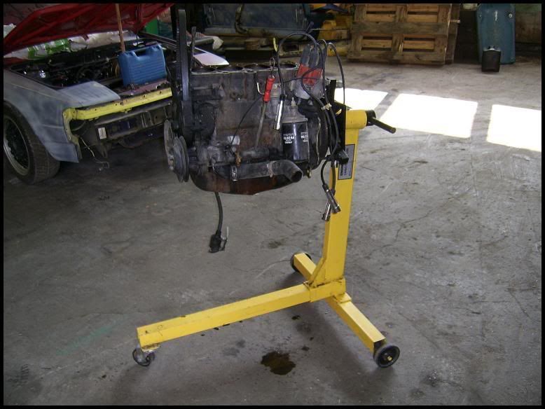

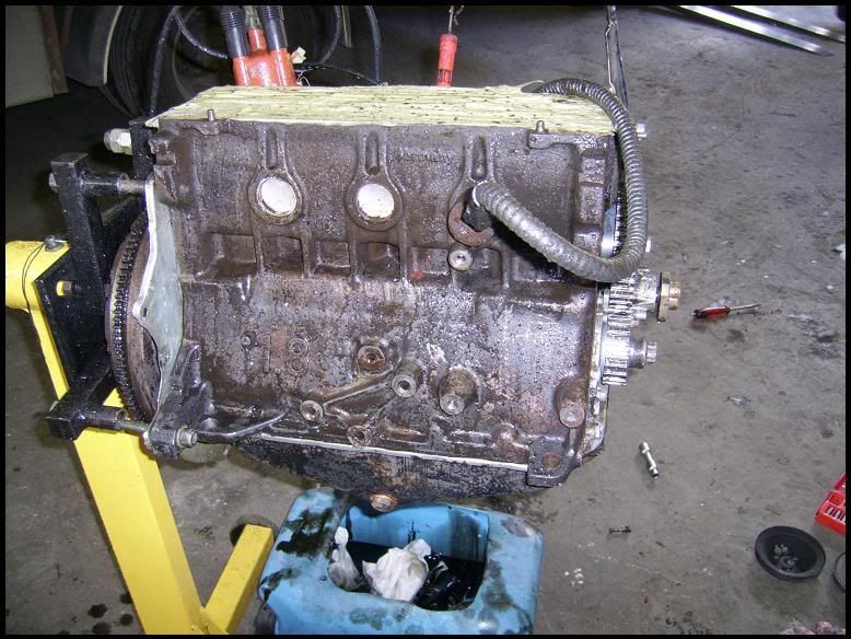

Liten oppdatering fra i dag:)Tok ut motoren å bynte å vaske på den..endelig: smil :
Trur den trenger en kraftig vask: eek :
Blitt litt bedre:)Glømte avfettig så det blir i morgen

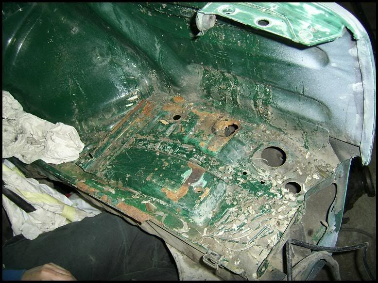

Dagens lille økt:)Det ble ikke så mye i dag men nå er det ikke så mye igjæn i motorrom å puss men må rustsveis litt der batteriet har stått men det går fort:)

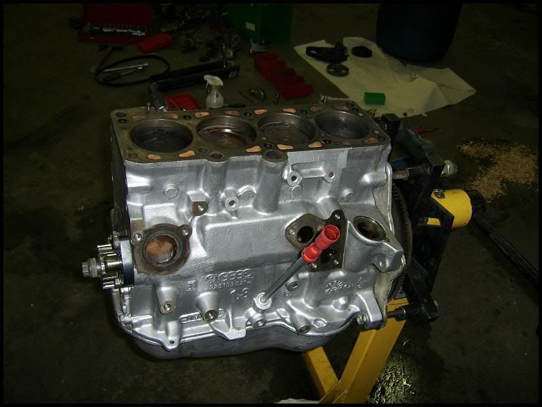

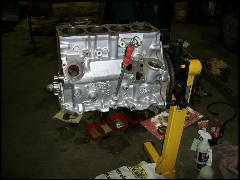

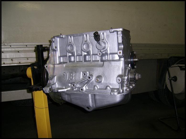

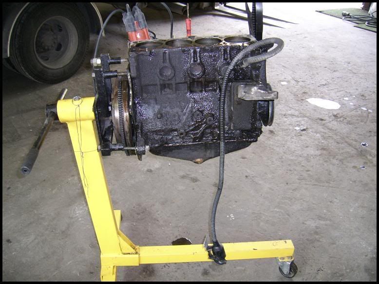

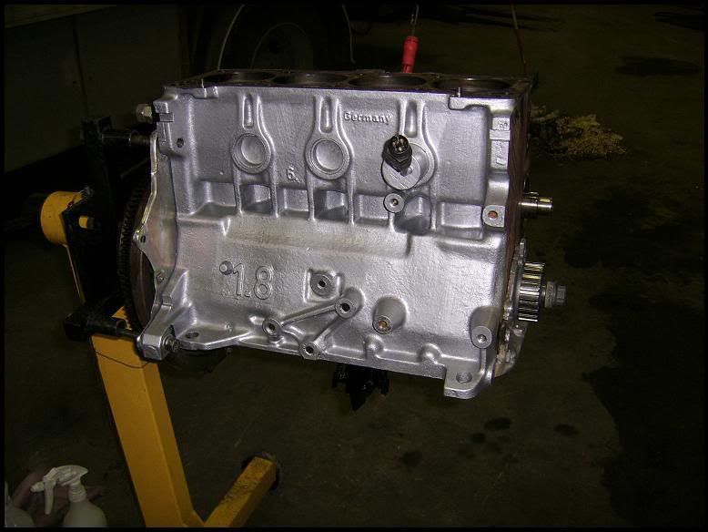

Lakket blokken det siste strøket.

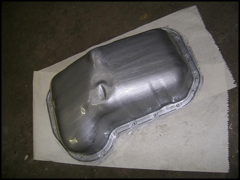

Lakket bunnpanne også men det ble med pensel så ble ikke så pent men man må jo under biln for å se den så er jo ikke så nøye...bedre en en "rustpanne":p

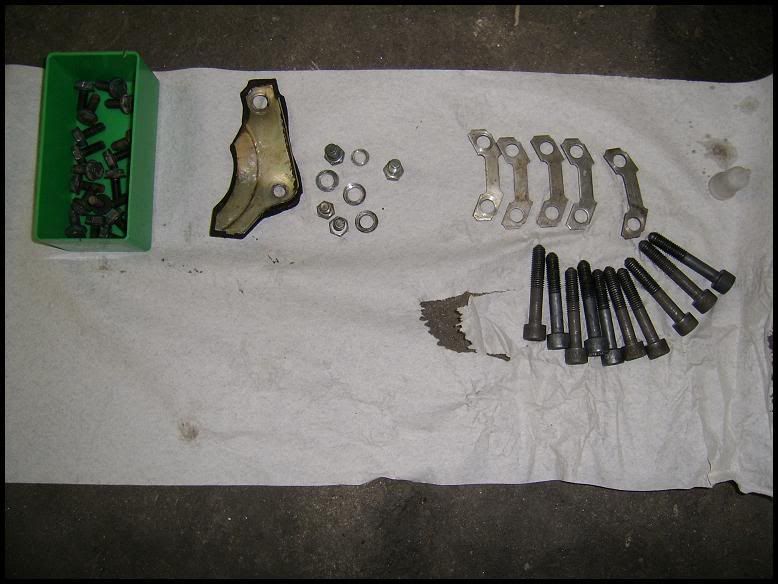

Rengjort div skruer pga de var fulle av gørr...olje å sand!

Rust: eek : ska fjerne det i morgen.
Dagens økt:)Ble ikke så mye jort på golfen pga lakket en annen bil som skal på sommertreff.

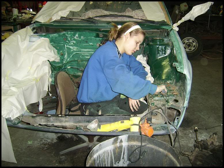

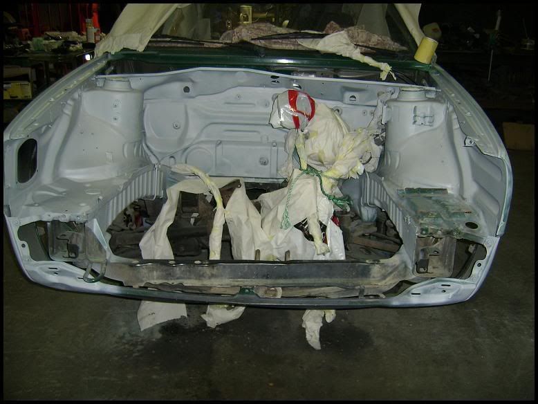

Linda har verfall pusset ferdig motorrom...mens jeg har den lille rustbiten ijæn:p
Har også bynt å montere sammen motoren!

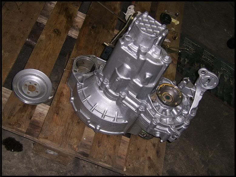

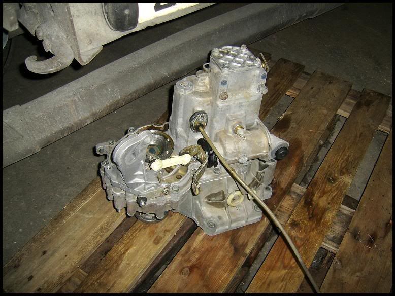

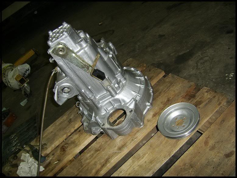

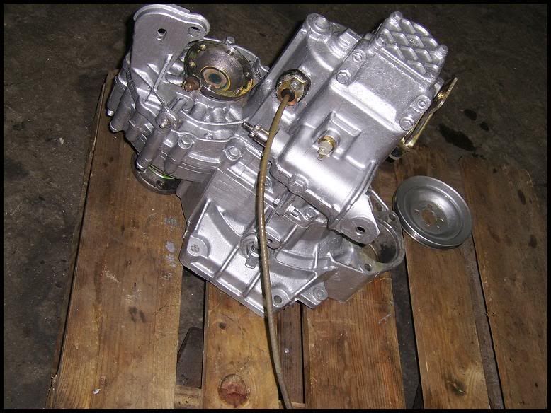

Etter MYE avfetting å pussing var girkassen klr for lakk:)Blir lakket i morgen
Litt bilder av den nyoverhalte toppen provosorisk sammensatt: smil :

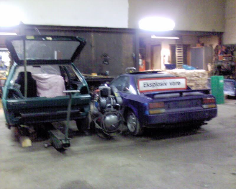

Beklager jeg legger ut et bilde med en Toyota på bilde men det var den vi lakket i dag..:o

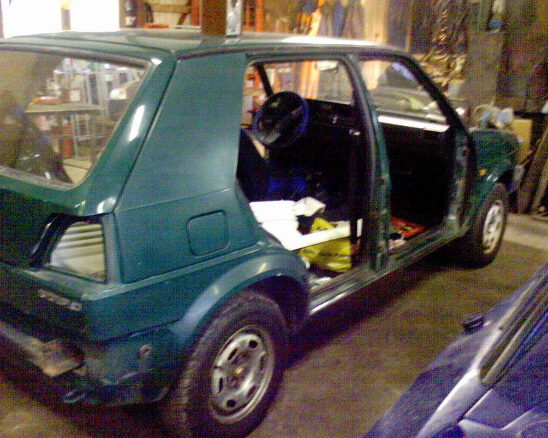

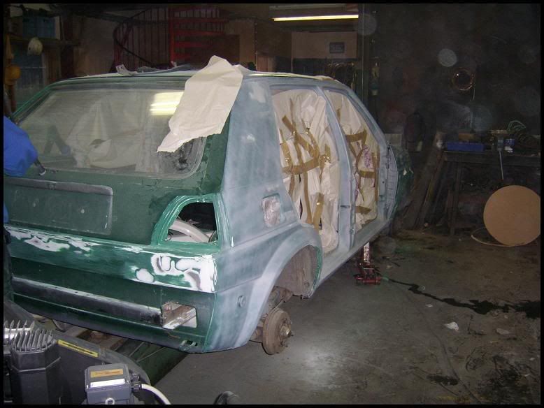

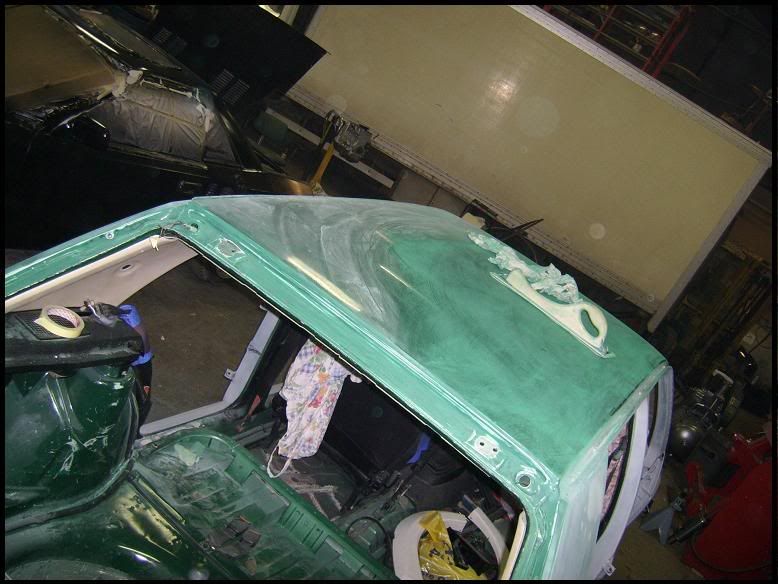

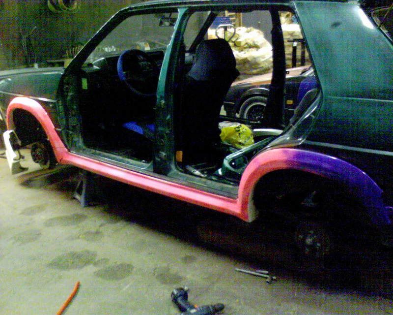

Ny dag. Tatt av bakluke som man har pusset litt på å har også pusset rundt bak å foran rundt ruten.Begynte også på taket.
Har lakket girkassen første strøk:)Ble ikke så værst : smil :
Vi fikk også stoffprøvan til skaien som bir trekt opp på dører,takk++:)Siden bilen blir lilla så går vi for sort å lilla inne i bilen også.

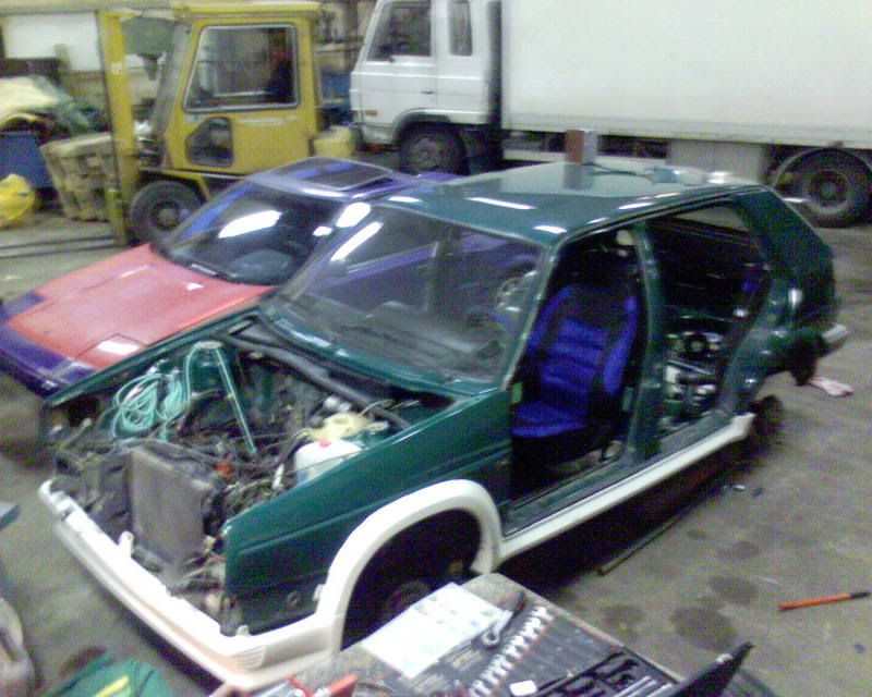

Så langt er vi kommet til nå..alt dette er blitt gjort på litt under 2 uker enda man har arbeid ++ å utenom.
