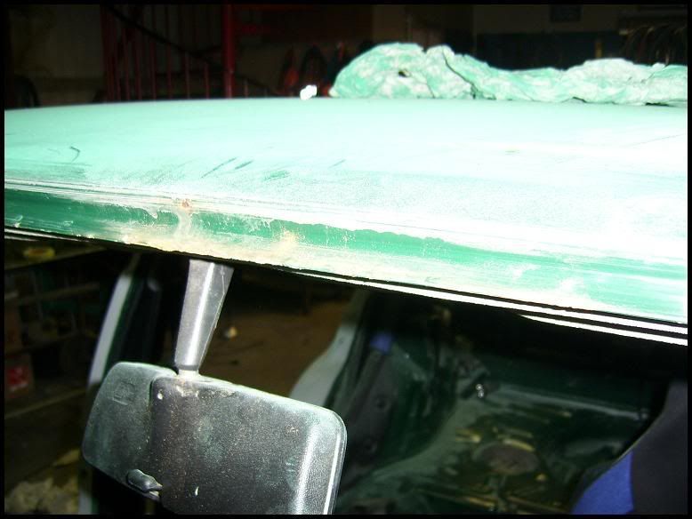

Full fart i dag for å bli ferdig før lakk:)
Fjerner rusten som var der batteriet har stått!
All rust borte: smil :

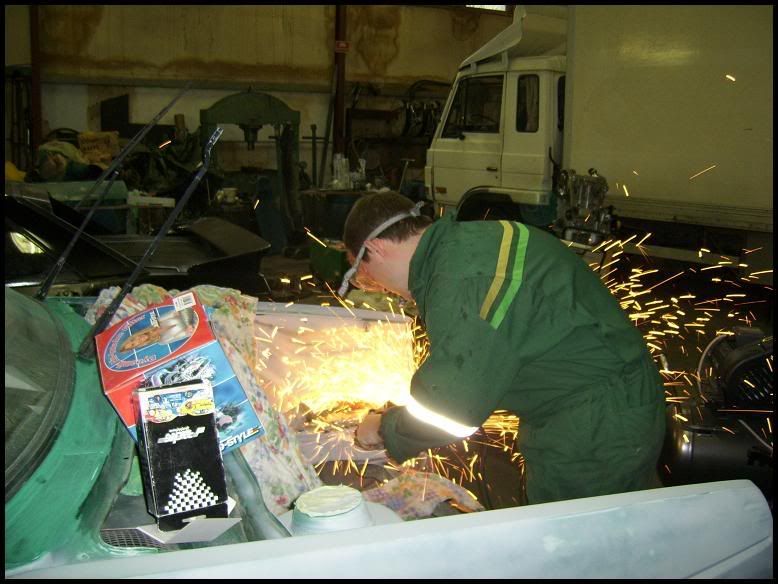

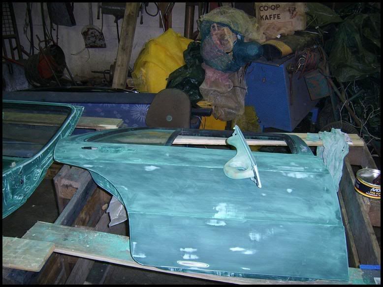

Pusser å pusser
Sinnsykt mye småbulker i døren: eek : jaja...ble verfall bra til slutt:)

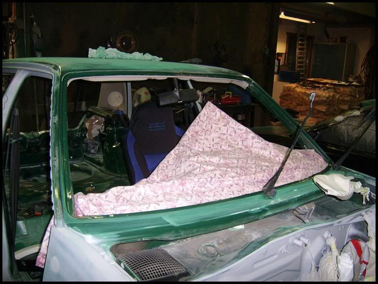

Endelig fått ut ruten:)

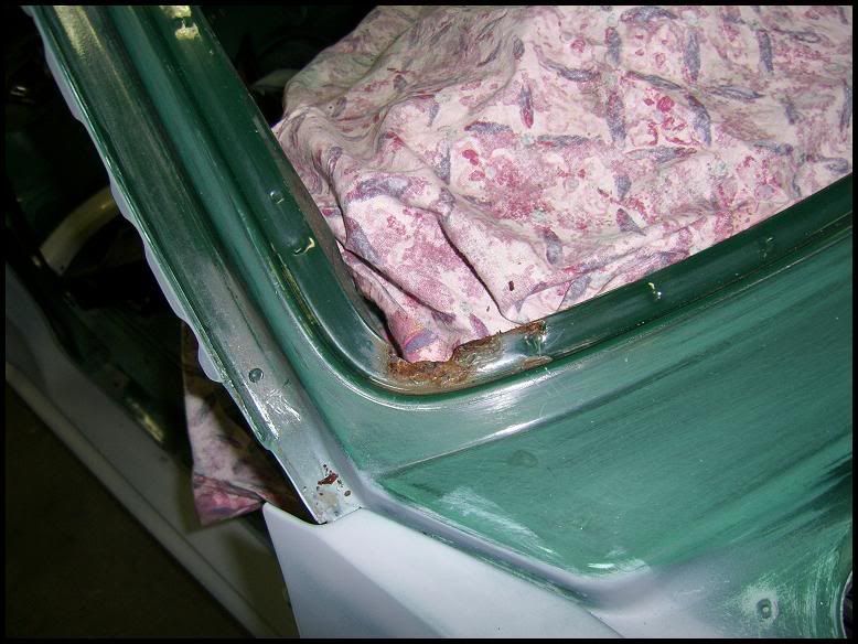

Men ikke bare lykke...rust: mad :
Samme i overkant..!
Fikk tellåmæ ut bakruten:)
Linda i full pussing:)

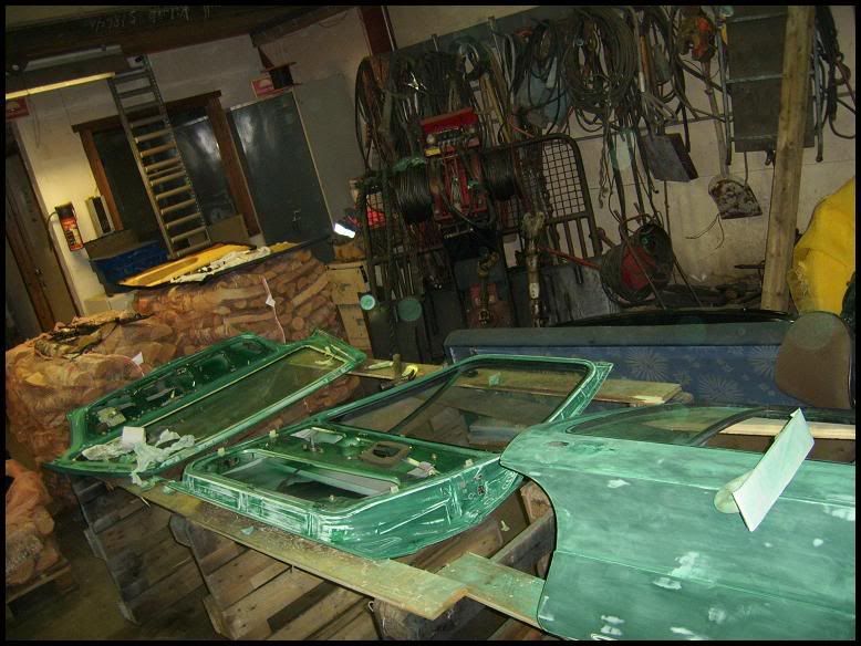

Blir ikke mye mer før helgen men skal levere inn tak,dørtrekk++ til omtrekking på fredag: smil :

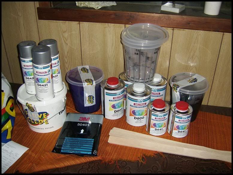

Litt ting til lakering å til anlegg kommet:)
Sprøyten på bilde har jeg handlet for å bruke bare til grunning!Den andre for lakk er ikke kommet enda

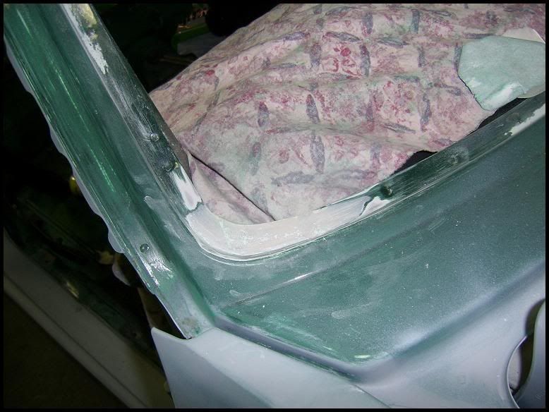

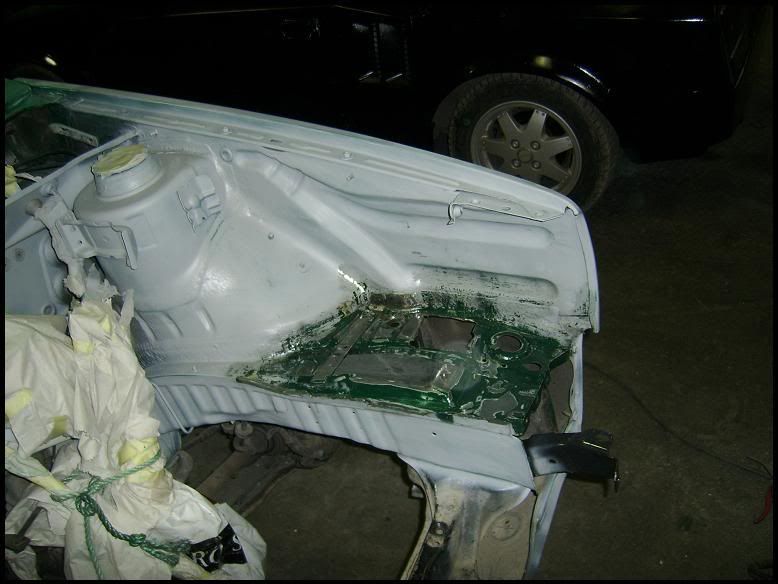

Fjernet rusten som var i hjørne under pakningen til frontruten.
hvor mye måtte du betale for lakken a?
Pris på per liter lakk er 997,- å per liter klarlakk 337,- så kommer herder+++ å det utenom.
Ikke billig men siden vi gjør det selv kommer lakkeringen på ca.4500:)

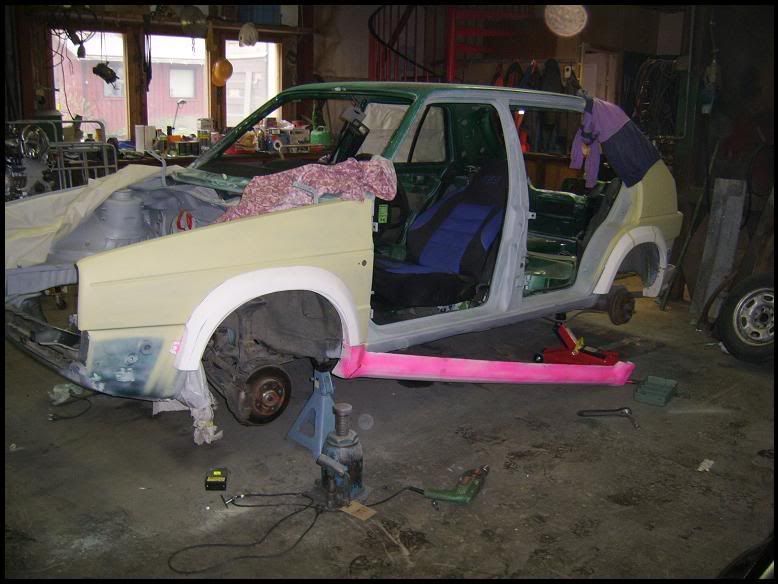

Begynt med tilbassing å borring av hull til styling
Siste før no.
