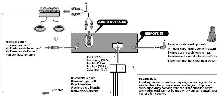

Rødt betyr pluss(høyre på signalkabel) og svart er minus(eller venstre på signalkabel)
edit: sry jeg leste feil, og trodde du skulle ha 2 kanaleren. Om du kjøper 4kanaleren vil eneste forskjell være at det er en kanal til hver av de 4 høyttalerne istedetfor å koble to elementer på en kanal, og du må dele signalkabelen med et y-ledd på høyre og venstre for å få lyd i alle kanalene.

Ok, så det jeg trenger for å koble fram til delefilterene er:
1 stk. signalkabel
1 stk. +kabel
1 stk. jord kabel
1 stk. remote kabel
2 stk. høytallerkabel
Hva med en sikring? Hørt det er kjekt og ha.. :idea:
