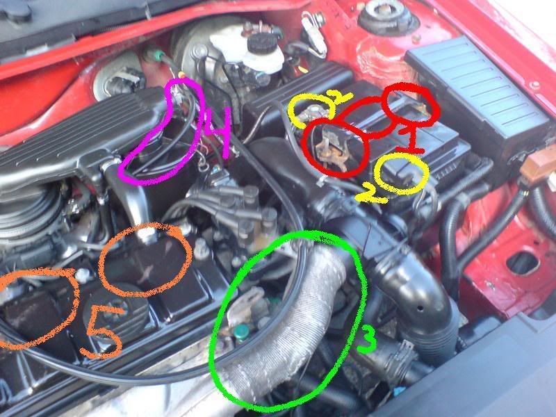

Har du bilde?
-'12 Citroën DS3 Sport
X -'94 Audi UrS4 4.2 Avant (Solgt) ,X -'95 Citroën ZX 2.0 16v (Solgt), X -'94 Audi UrS4 4.2 Avant (Solgt), X -'93 Audi 100 Avant 2.8 Quattro (Solgt), X -'90 Volvo 240 2.3GL Sedan (Solgt)
Den med grønn sirkel.
Jeg bli hvisket i mitt øre at den frakter varmluft til lufteanlegget, men jeg vet ikke :)

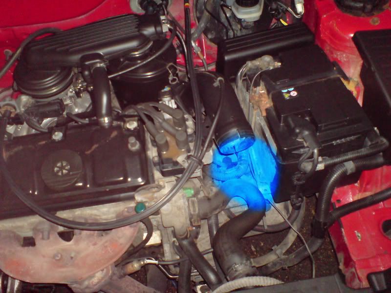

Det orginale luftfilteret er plassert inne i den syldinderen jeg har plassert en rød runding rundt. Pipercross vet jeg har kommet med erstatningsfilter som du putter ned i der, men du kan også ha på ett konfilter..
EDIT: siden jeg satt og kjedet meg i gårkveld, fant jeg bare ut at jeg kunne jo se hva muligheter man har :)

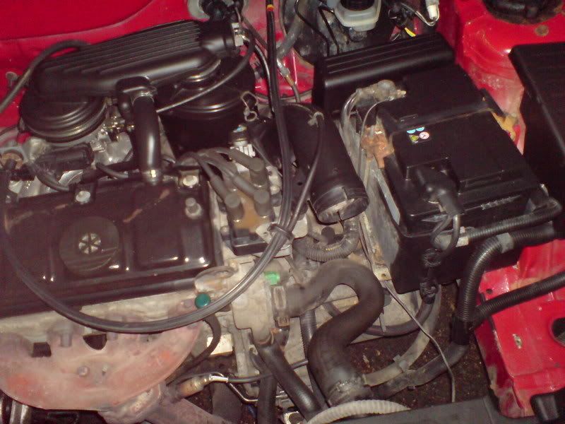

Vi har fullstendig identiske motorer, så hvis du fjerner manifold-dekselet, slange og "lufteforlengeren", ser det slik ut
Da kan du velge og sette på ett konfilter på den resterende stubben (her i blå). Men isåfall ville jeg anbefale og sette på ett varmluftskjold, slik at den ikke bare suger inn varmluft. For enda mer effekt kan du forlenge rører til nærmere fronten, og sette på filteret der. Dette kan du gjøre med en slange eller ett rør av alu\rustfritt etc.. :)

Den frakter nok ikke varme til varmeanlegget nei. Den forbinder eksosmanifolden med innsugsluften. Dette er egentlig en uting spor du meg...
Du kan jo velge selv og ha den på, må vit da at filteret kommer ETTER luften fra slangen, så der kan komme støv og skitt derfra. Jeg valgte bare og ta av hele driten :)
