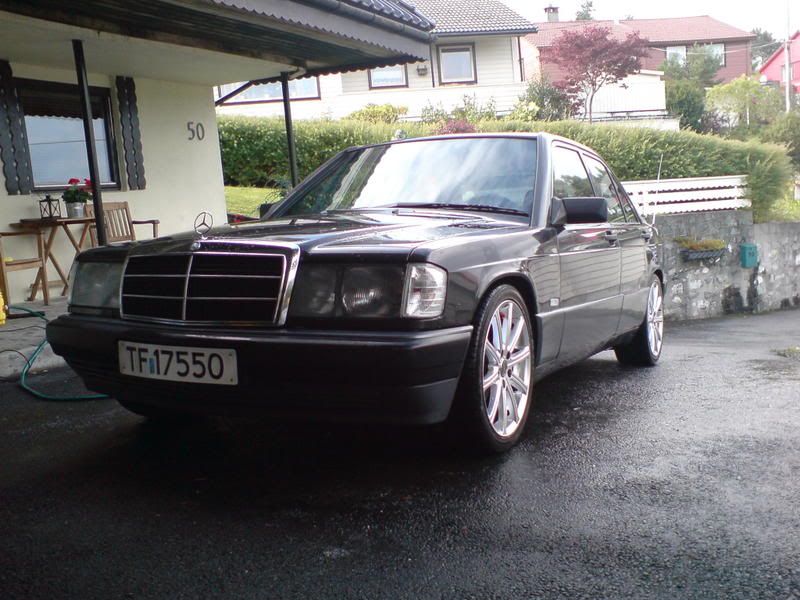

Rayen Skrevet November 11, 2007 Forfatter Rapporter Share Skrevet November 11, 2007 5gears eller 4gears? nice bil:D Eg har 4 trins girkasse funker helt greit egntlig..Går langt på girene også:Phehe..Takker.. Og vingen kjøpte eg gjennom en på 190forumet..er orginal 16v i gummi..fåes brukte for rundt 1000 lappen for brae..kjøpte min for 1000kr ferdig lakkert:D.. Slenger ut noen siste bilder av bilen før dekk skifte:D.. Siter BMW 523i 96mod. Mercedes 190E 92mod.--> (Solgt)Bilder Det er Tysker som gjelder!! Lenke til kommentar Del på andre sider More sharing options...
