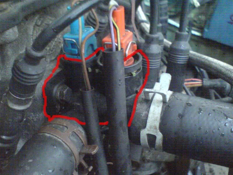

Ja, som Topic sier så lurer jeg på navnet på denne dingsen som er forsjøkt avmerket på bilde:confused:
Den øvre radiator slangen går inn på denne "ukjente dingsen" + en til slange, mn husker ikke hvor den kom fra.. samt der står en blå å en rød ting på toppen. Denne "ukjente dingsen" er skrudd rett på blokka med 2 skruer, vist jeg ikke husker feil.
Grunnen til at jeg må vite hva denne dingsen heter, er fordi min spruter vann, så jeg må kjøpe en ny, men hvet ikke hva jeg skal se etter:P
Det er snakk om en Golf 2 GL 1989 1.8l 66kw(90HK) (Motorkode RP Vist jeg ikke tar helt feil..Er hvetfal det som står på en lapp i bagasjerommet :P)

"Dingsen" heter flens, og mener den har delenummer 037 121 132 B.
Den røde og blåe "tingen" er temperaturfølere for kjølevannet, en av de gir signal til motorstyring, den andre til instrumentet ditt:)
