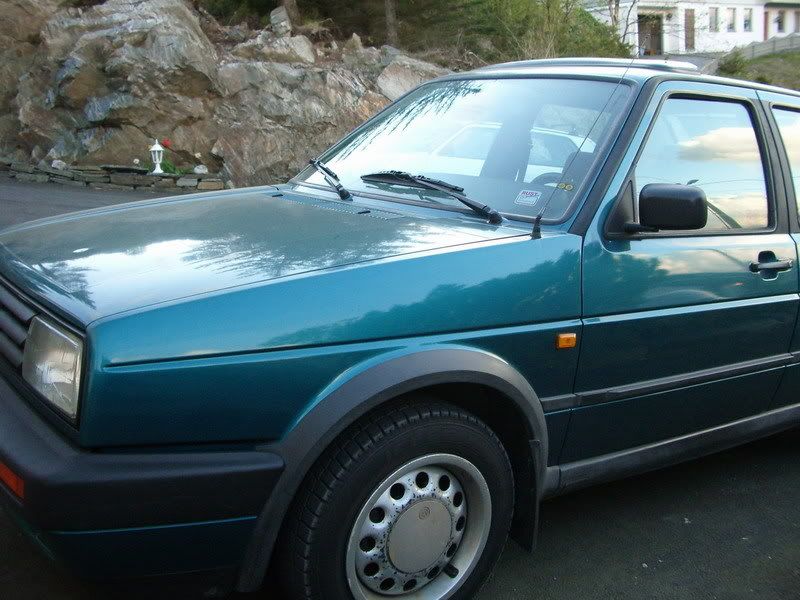

vel det blei vist enda ein jetta II på meg.
denna gang blei det ein 91-mod med 1,8 RP motor (90hk).
den har komplett 90-stylingsett. dvs store fangere, hjulbuelister og sideskjørt. den har og gti frontleppe.
den har og takluke, servo og sentralås.
den har gått 212000km.

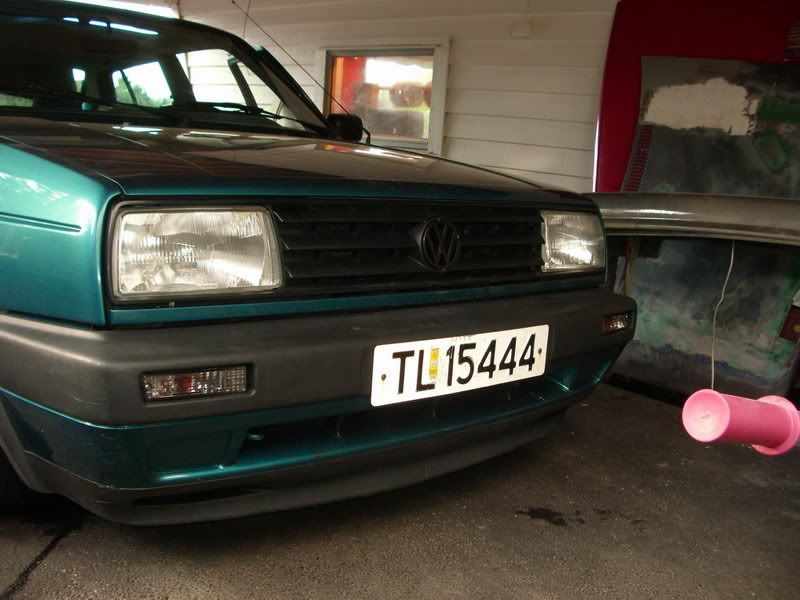

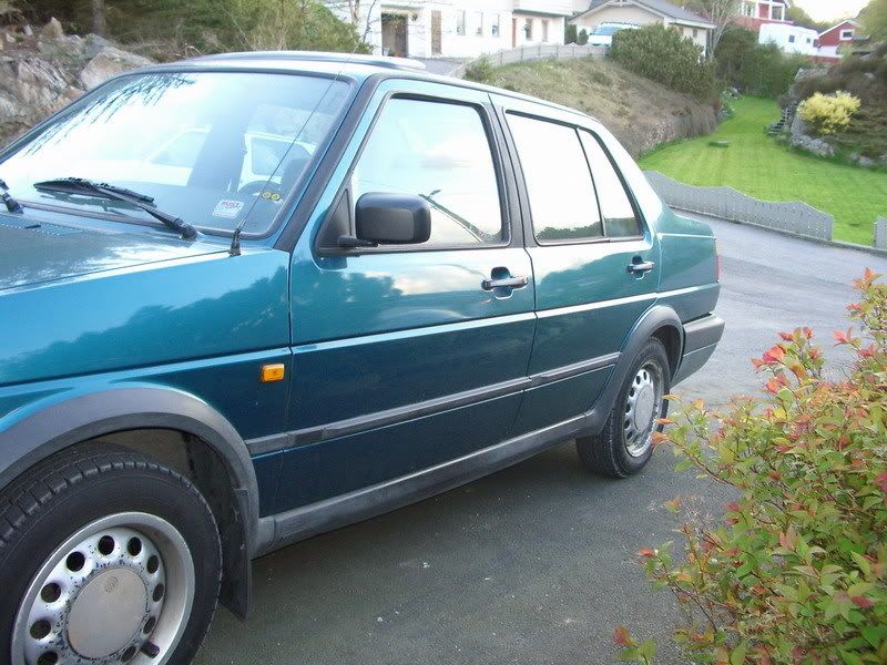

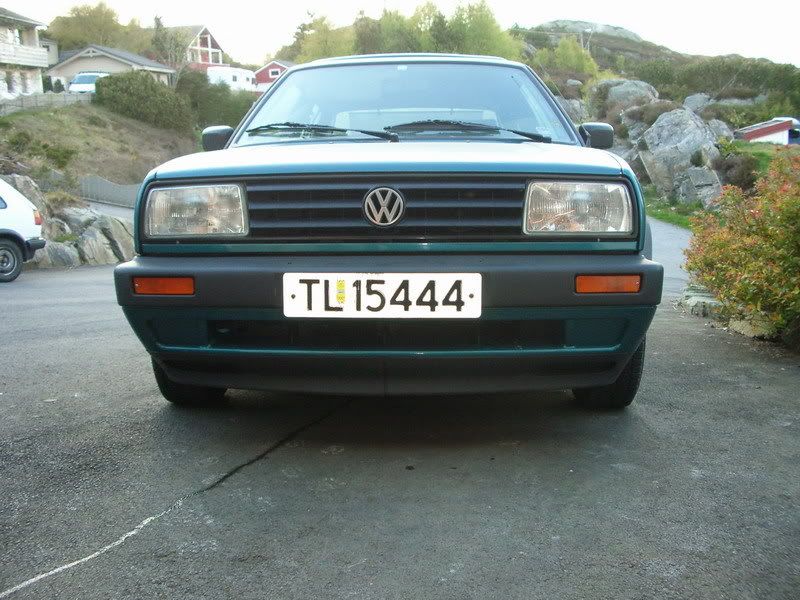

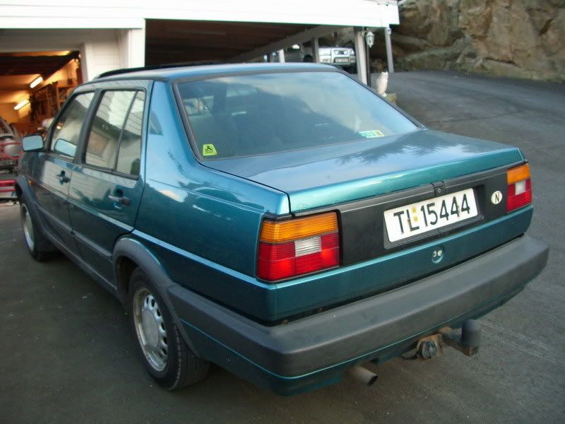

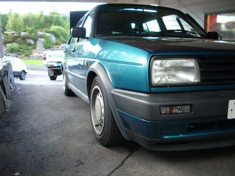

slik såg den ut når den kom heim.
her med sin nye kompis:)

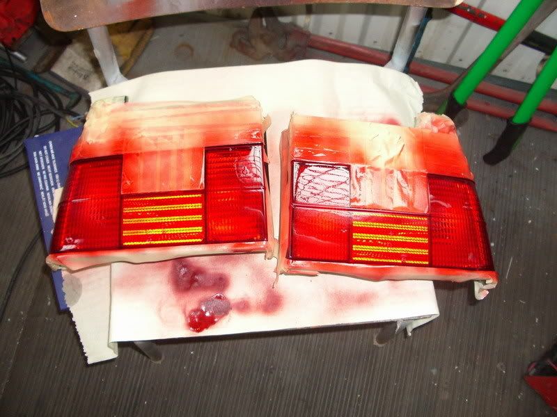

-lakka baklyktane, lakka om det røde og blinklys og ryggelyst svakt soting.

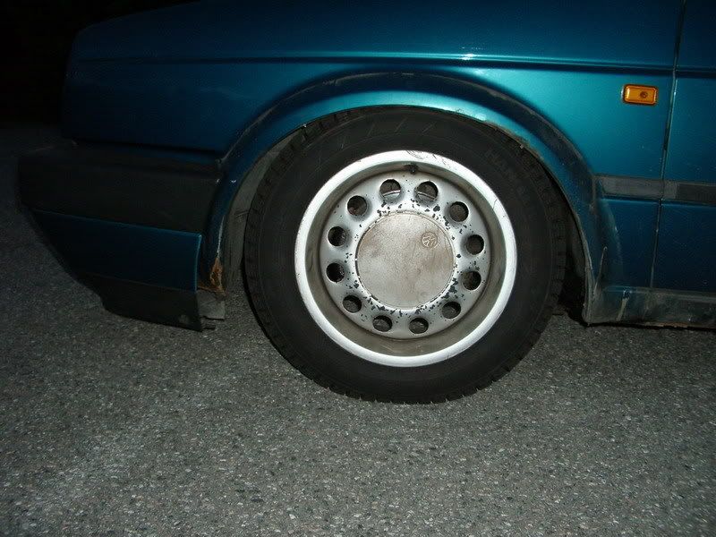

jekkfestane framme var ein del rusta så eg bytta begge framme i går.
felgane. skal eg gå for 16"
eller dei gamle 15"?

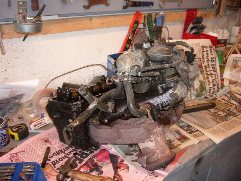

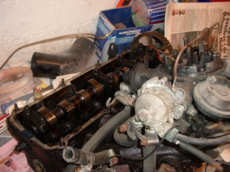

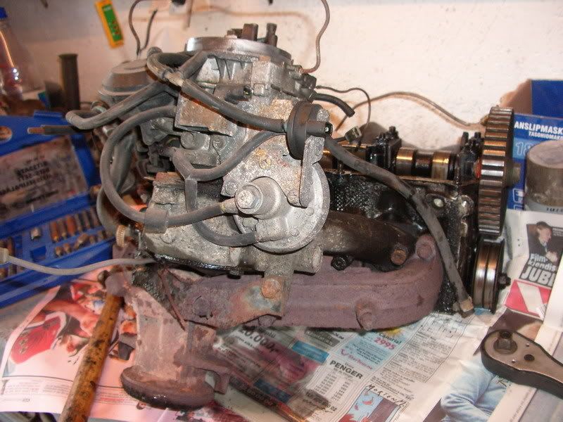

fekk plukka fra toppen fra golfen idag og plukka den ifra kvarandre.
eg fekk ikkje av ventilane slik eg fekk skifta ventiltettningane men håper at dei som skal planere motoren kan skifte dei for meg og vaske toppen.

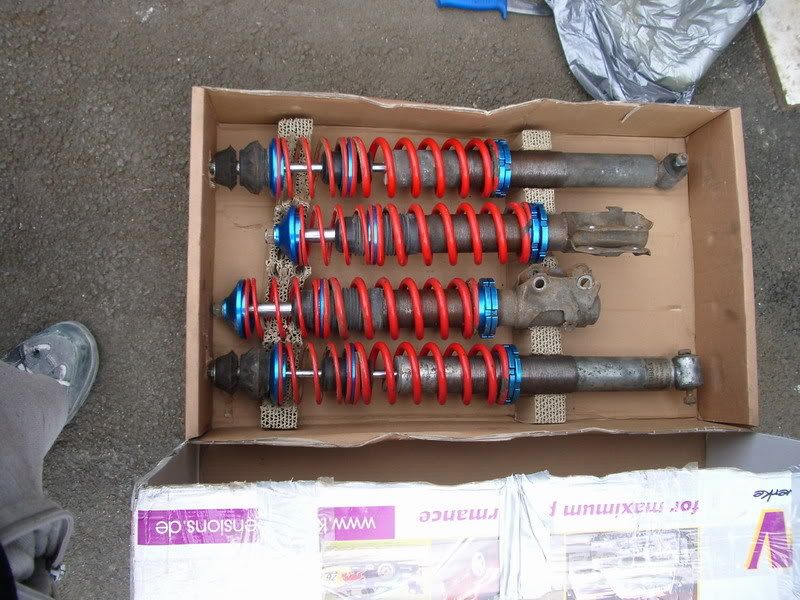

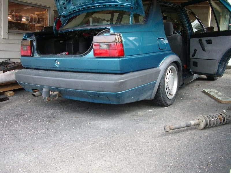

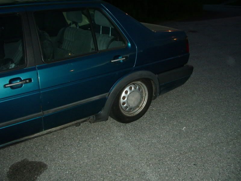

fekk kun senka bak sidan eg skal bytte foringer forran snart så da bytter eg demparane og.
no er den skrudd heilt i bunn men kommer til å heve den litt igjen før eu-godkjenninga.
skifta og eksosstussen.

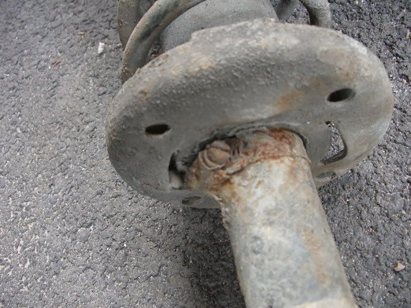

når eg skrudde av dei gamle demparane så la eg merke til dette:
må vera rimlig smart han som har gjort det.
eit par bilder av toppen

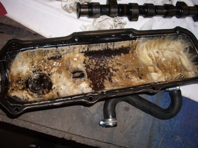

vil nokon ha majones??

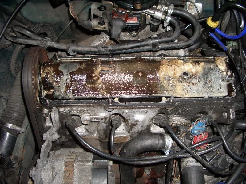

slik skal det ikkje sjå ut i motoren.
fekk trimkammen idag og får håpe at toppen er på plass igjen i mårra.
alle pakninger + ventiltettninger og løftere er skiftet.

vel, fekk da meste på plass idag. bilen starter vertfall men går litt rart på tomgang, må sikkert justere tenning, eller så kan det være trimkammen som gjer det.

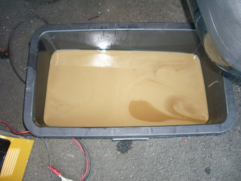

det første eg gjorde idag var å tomme motoren for olje.
slik såg den ut.
helte i tillegg ca 2 liter olje for å få gjennom all driten. fylte på ny olje og motorflush i tillegg + nytt filter.
motoren gjekk i ca 15min på tomgang og ømte motoren igjen for olja, og den såg forsatt slik ut.
tok da ned bunnpanne, og der låg det litt igjen, vaska bunnpanna og monterte igjen men eg gløymte å montra på igjen det plast dekselet som er ved oljesila. pytt pytt.
tok og av toppdekselet for å rense der og, men det var fint der.
på med ny olje og filter og starta motoren på nytt og gjekk ca 5 min så sjekka eg igjen om det var majones, men det var ikkje mykje:):) håper det bare er rester igjen.
får ta ein ny olje skift om eit par dager. takker pappa for ca 10 liter olje:):)

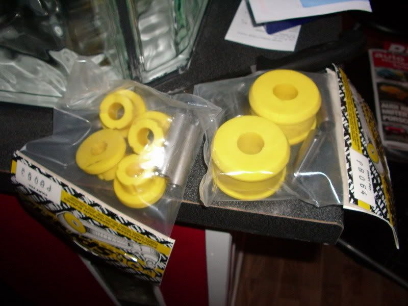

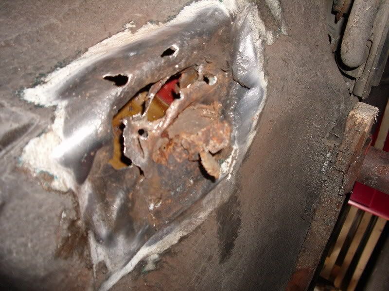

skulle og bytta til poly foringer men den eine bærebrua var gjennomrusta så den andre jettan min måtte donera ein. men under montering så klarte eg å øydelegge ein bolt og mutter på bakre bærearms feste så eg må få borret det opp komme meg til på baksida med ein ny bolt og mutter...

jepp, da har eg fått bilen ned på jorda igjen. skifta alle foriger forran og fått på senkesett og justert til
bunnen.
resultatet blei slik
den blei veldig stiv, og kjener at nyrebelte er ei must i denna bilen.
kjem til å heva den litt igjen. det lukta litt svidd etter 10min kjøretur, så de subber litt.
virker og no at det ikkje er vatte i olja lenger:):)

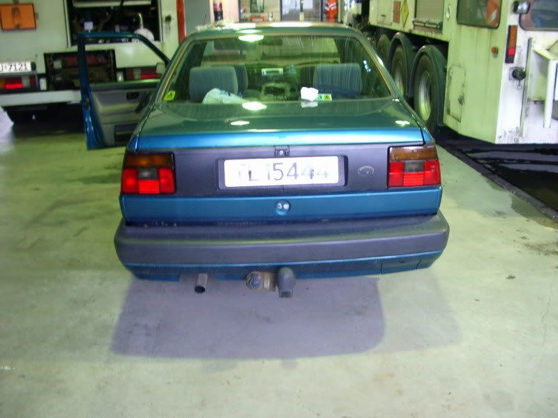

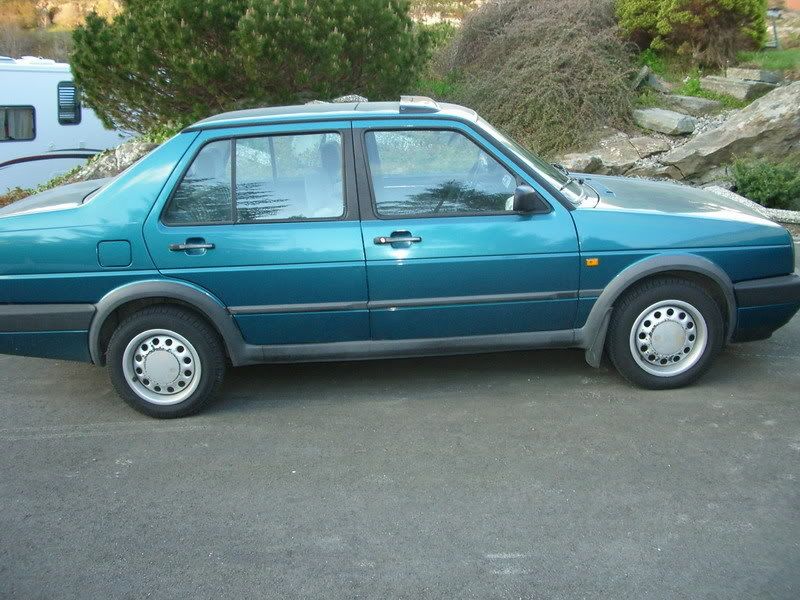

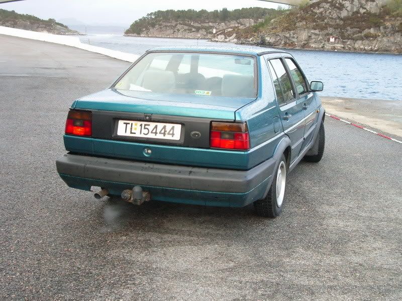

da er Tuva blitt godkjennt. venter no på nytt vognkort:):) og anlegg holder på å bli byggd

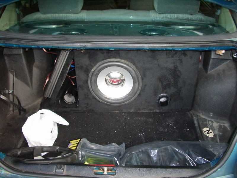

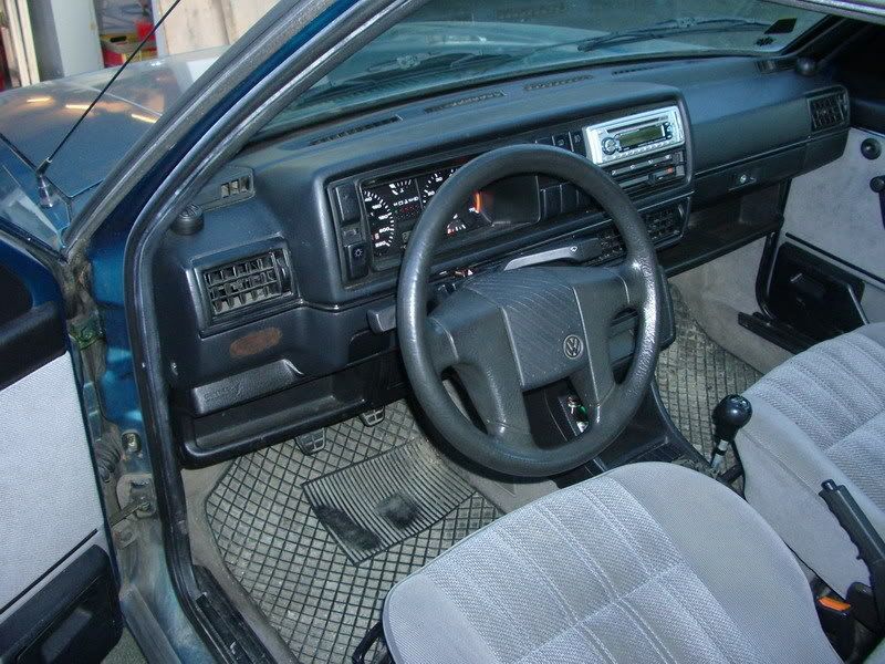

fått i anlegg så no er detskikkelig lyd i bilen. er ikkje så pent men det kommer ei plate forran heile greia.

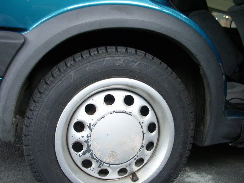

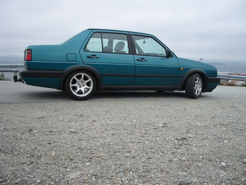

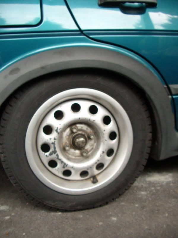

fekk bytta to dekk idag slik eg fekk på felgane. det blei 15"
justerte og litt på senkesettet. er liit høgt enda men skal ta hjulstilling i mårra.
