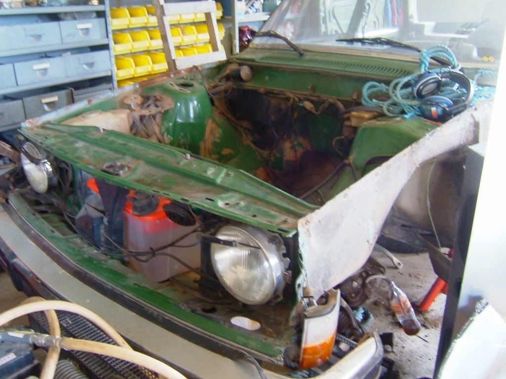

original interiøret. Bilen står for tiden på fire bukker uten
forstilling og interiør.

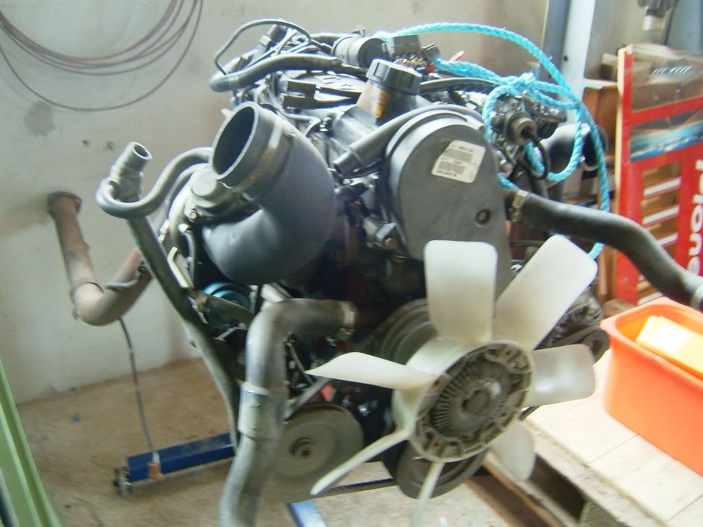

Følgende deler er kommet i garasjen:
1995 230FK Komplett!(med gullboks på tenning)
Lesjøfors
Gule Koni
23/25mm stab stag
1979 dørtrekk.

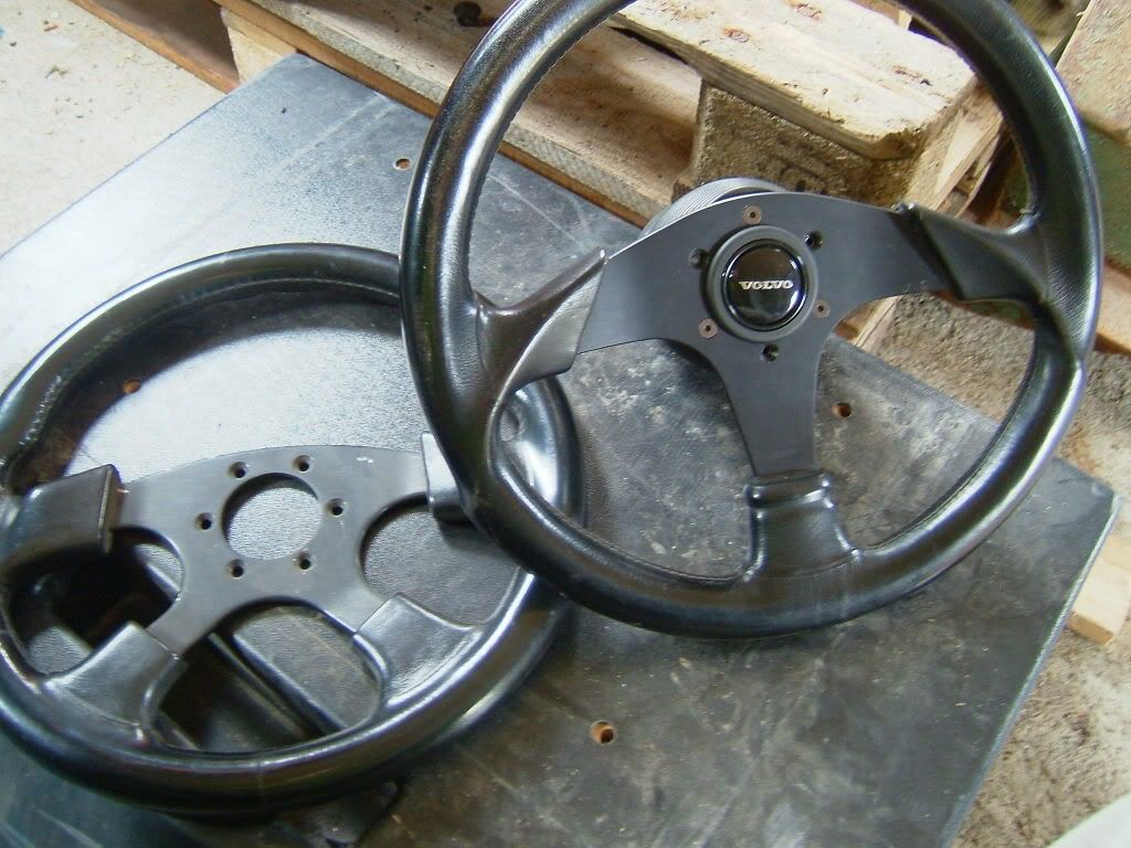

Recaro med understell (Må trekkes om)
Polyurethane foringer til bakstilling (Foran skal snart bestilles.)

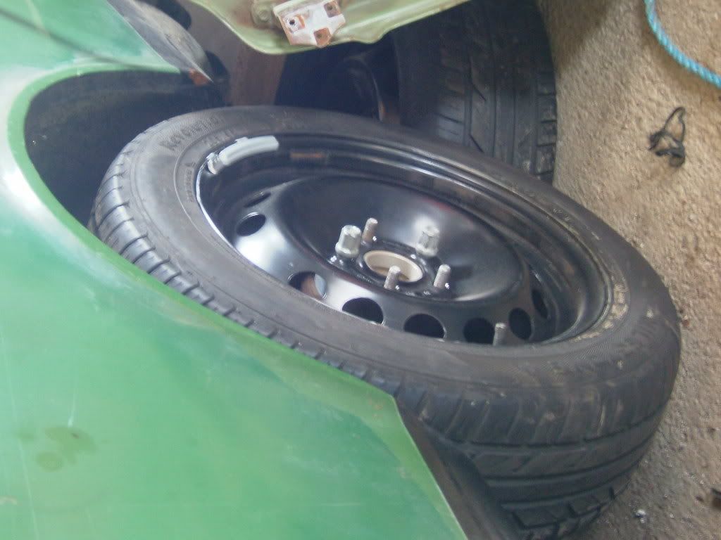

16" V70 stålfelger, 4xSpacere for å få de til å passe.
Rustfrie forskjermer,panser og baklokk.

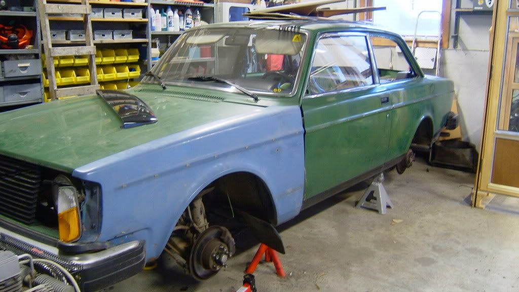

Tenkte at bilen skal bli ganske original utvendig
Hvite blinklys foran
Flat nose
originale baklykter (ikke 264)Kansje nye hvite/røde fra radicast.se
original farge (gressgrønn)
De gode gamle store støtfangerene.

Har som sagt demontert endel. Tenkte å begynne med motorrom og understell (sandblåse og lakke)
Bilen er så og si strøken under. Er det noen vits å blåse alt?

Var inne og så litt på tråden din Heimstad. Artig å se. Kan anbefale 16" stål. Skal ta bilder av mine på bilen.

Blir nok 16" stål på min og.
Er ikke kommet så langt. Starta fra scratch med nytt karosseri i går. Skjer vel ikke så mye spennende med bilen før dørken er sveist.
