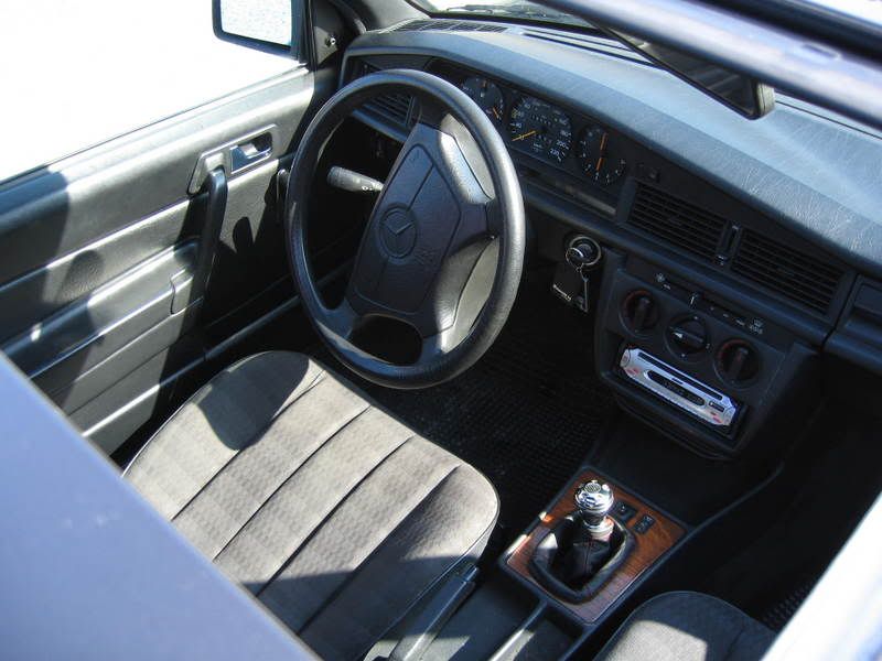

hei..topic sier det meste..siden eg kjøpte bilen har klokken stått i ro..eg har kun klokke forsiden av speedo..grunnet eg ikke har turteller..og når eg har en sånn stor klokke er det greit at den virker..hehe..noen som kan hjelpe meg?
Her ser du klokken i bilen min!

Nøkk ut instrumenthuset og sjekk om klokka får 12v. Beste er å bytte hele driten til en med turteller men...
