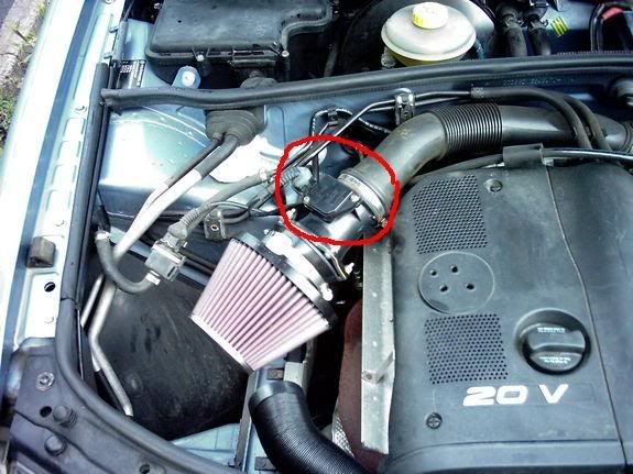

Superb 4x4 Skrevet Mai 28, 2007 Rapporter Share Skrevet Mai 28, 2007 du må ta og rengjøre tråden som er inne i luftmengdemåleren, har ikke gjort dette selv men det er i hvertfall slik jeg har forstått det. er den som er ringet inn med rødt:) edit! ikke min bil, jeg kjører rundt med orginalt filter:( Siter 2014 Skoda Superb, produksjonsuke 42 x2004 Ford Mondeo ghia X x2005 Volvo V50. x1999 VW Passat Lenke til kommentar Del på andre sider More sharing options...
T.s.M. Skrevet Mai 28, 2007 Forfatter Rapporter Share Skrevet Mai 28, 2007 Genialt! Takk for svar! :pray Da blir det nok årnings! =) Siter Lenke til kommentar Del på andre sider More sharing options...
