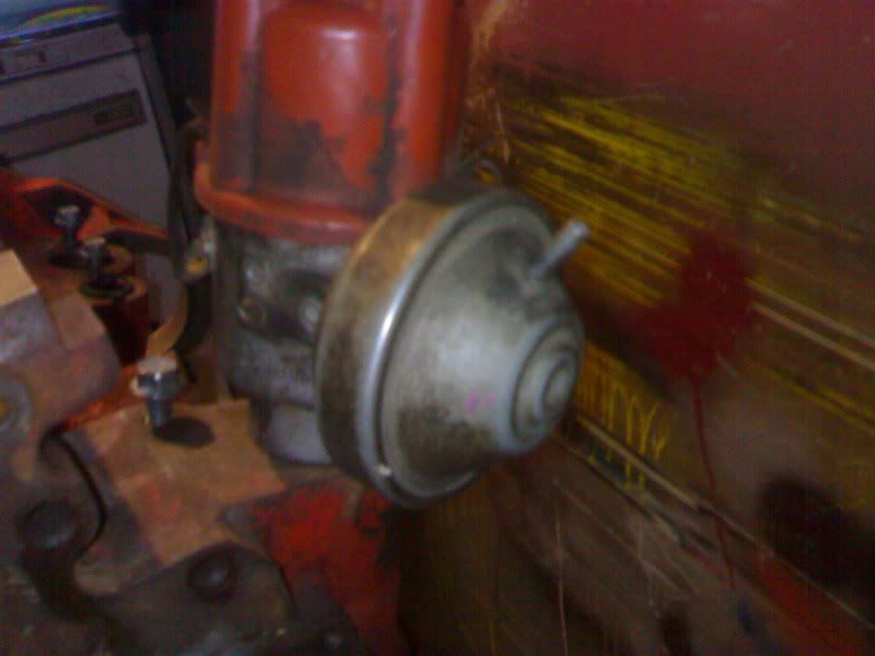

Noen som kan selge meg en fordeler med stor vakumklokke?
Går det ann å bytte klokka uten å bytte fordeleren?
http://i79.photobucket.com/albums/j123/volvo240gl/div/25112006341.jpg
går å bytte klokka ja. det som er gjort på min.. for den fordeler som klokka sto på orginalt var det stifter i å jeg vill ikke ha stifter:p
