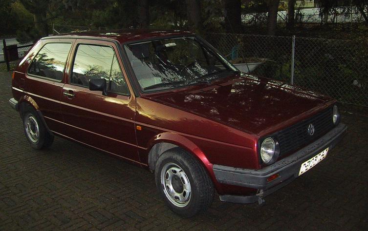

OleVik Skrevet Oktober 6, 2003 Forfatter Rapporter Share Skrevet Oktober 6, 2003 bildet ble tatt i vinter før motorbyttet. styling først - motor etterpå Siter 1988 MB 190E 3.0 1990 VW Golf GL TD (Solgt) 1985 VW Golf GTi (solgt) Lenke til kommentar Del på andre sider More sharing options...

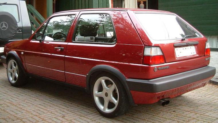

OleVik Skrevet Oktober 6, 2003 Forfatter Rapporter Share Skrevet Oktober 6, 2003 tatt i dag Siter 1988 MB 190E 3.0 1990 VW Golf GL TD (Solgt) 1985 VW Golf GTi (solgt) Lenke til kommentar Del på andre sider More sharing options...
OleVik Skrevet Oktober 6, 2003 Forfatter Rapporter Share Skrevet Oktober 6, 2003 blub Siter 1988 MB 190E 3.0 1990 VW Golf GL TD (Solgt) 1985 VW Golf GTi (solgt) Lenke til kommentar Del på andre sider More sharing options...

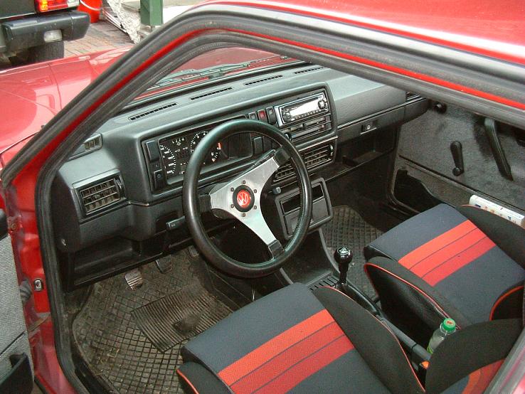

OleVik Skrevet Oktober 6, 2003 Forfatter Rapporter Share Skrevet Oktober 6, 2003 inni :) rattet er fra 1978 :) Siter 1988 MB 190E 3.0 1990 VW Golf GL TD (Solgt) 1985 VW Golf GTi (solgt) Lenke til kommentar Del på andre sider More sharing options...

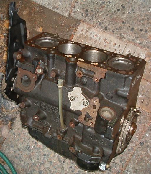

OleVik Skrevet Oktober 6, 2003 Forfatter Rapporter Share Skrevet Oktober 6, 2003 blokken som skal i snart.. kastet fra et delelager som ikke fikk solgt den Siter 1988 MB 190E 3.0 1990 VW Golf GL TD (Solgt) 1985 VW Golf GTi (solgt) Lenke til kommentar Del på andre sider More sharing options...
