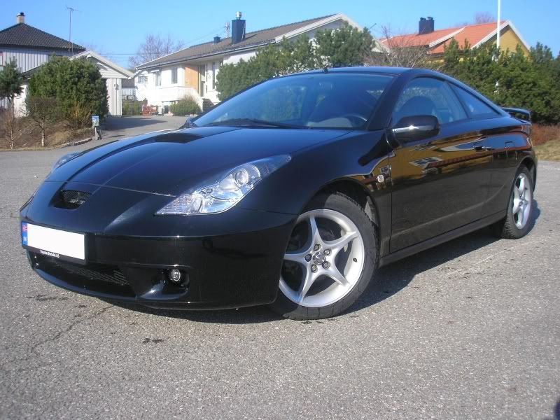

Har en svart Toyota celica t23 2000 mod
Men etter å ha eid den i 2 måneder så er den dårlige forhandler poleringen vekk. Så tenkte å polere den skikkelig, fjerne et par riper og rense skinn interiøret. Så tenkte jeg å kjøpe Meguiar's produkter.
Og da kom jeg fram til dette:
