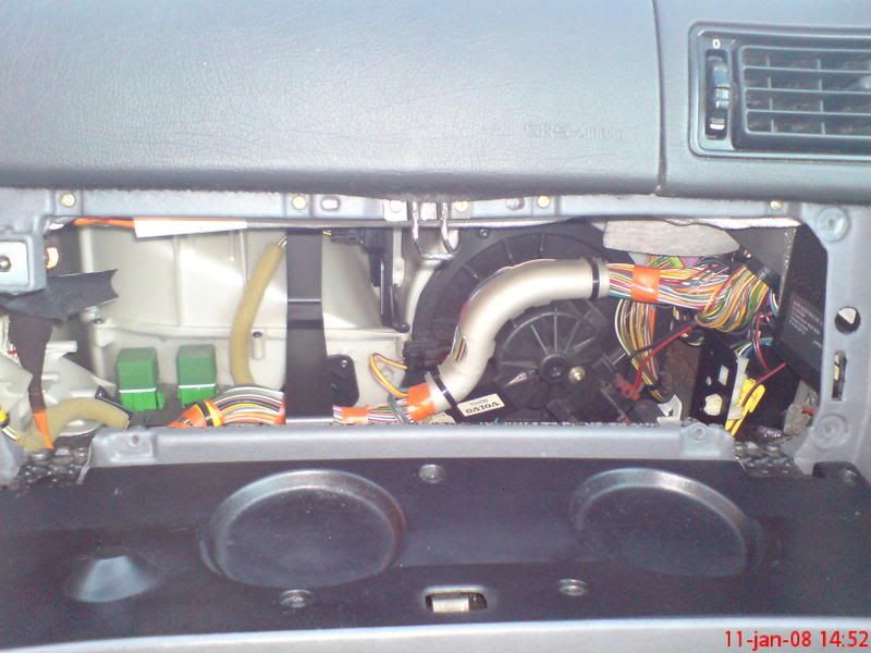

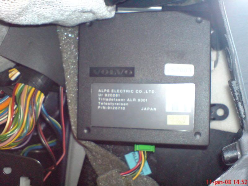

så lat som jeg er, så fant jeg ut at man for kjøpt ettermonterings kitt, til fjærnstyrt sentrallås. så det måtte jeg bare ha. hehe
Åssen var dette å montere? Det er vel fjernkontrollsett til sentrallåsen hvis jeg har forstått rett? :) Gennialt Egon
det er det vætt:) er bare å åpne hanskerommet, skru ut de 8 skruene trur jeg det er, som holder "rommet" og dra det ut. så ser du en ledig kontakt på høyre side, som du setter i den svarte boksen, som festes langs siden der.
så er ganske enklet ja:)
