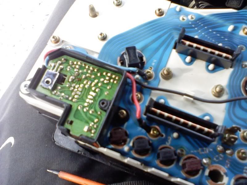

Adrian N Skrevet Juni 15, 2007 Forfatter Rapporter Share Skrevet Juni 15, 2007 Ja, den grønne tynne "filmen" med alle loddepunktene og lederne på. Okei. Tok det opp i dag å så litt på det (Hvis det er dette du mener?) Så forsåvidt greit ut, var et lite brunt punkt der en plass som du ser? Har det noe å si? Kan det være litt brent og det som gjør at den tuller? Takk for svar :) Siter - 1981 Volvo 240 - 1986 Volvo 740 Turbo Intercooler - 1985 Mercedes Benz 300E Lenke til kommentar Del på andre sider More sharing options...
