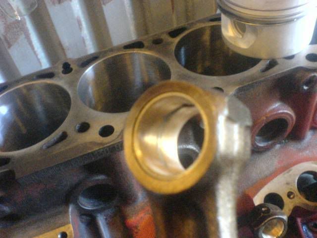

Da har jeg kommet hjem fra ferie, og fikk hentet delene på postkontoret i dag!
Men blei litt skuffet da jeg åpnet pakken med lister, da bare dørlistene/skjermlistene lå der. Sendte mail til Ebayselgeren, og fikk et raskt og postivt(eller negativt på et vis) om at han beklaget og ville se etter det andre og sende det. Men er jo ingen hast for meg, da bilen står halvribba! hehe
Ellers kom fjærbeinsforingene/lagera
Denna uka, kanskje i morgen/onsdag henter jeg motoren!
Kom på 2500,- for:
*Boring/honing.
*Presse nye kryssboltlager/hone dem.
*Samt sjekke råder.

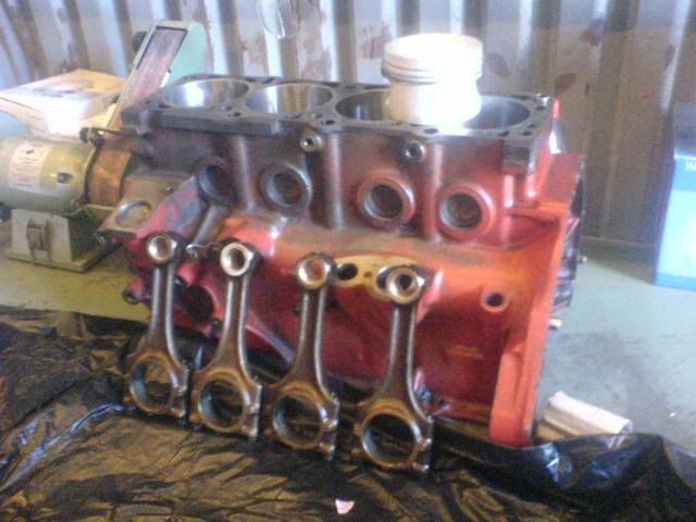

Da har jeg henta blokka og de andre delene. Så bra ut!
Turen over vannet til Stavanger:
Så er det hjemme:

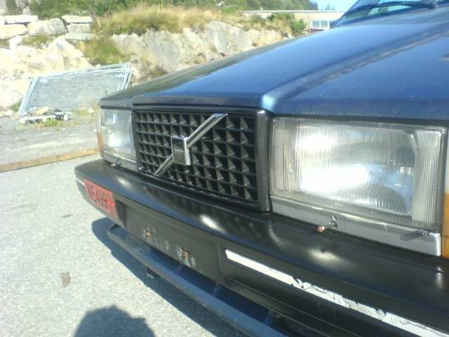

Idag monterte jeg turbogrill, vindavvisere, kompressorhorn og fikk satt på 18" på bak:
Potta som skal på, endestussen skal byttes ut(Størrelse XXL) til en mindre en.
2 1/2" fra manifold og ut
Takk, ja helt okey!
montert hvite blinklys, og bytta til 2 1/2" ekos fra manifold og ut. Fy å rusta det gamle var :!:
Byttet også til sorte lister, var chromestripe på de som var der.
Glemte å nevne at jeg fjernet de store antennene, monterte en liten og skal plugge det andre hullet.
Endestussen skal byttes på ekosen! Ser ikke bra ut...
Da gjenstår det ikke store tinga for å få den på kontroll!

Begynte litt på toppen til motorbygget til prosjektbilen.
*Spente av, og tok ut ventilene med tilbehør...
Steaming, planing og fresing av ventilseter blir vell kanskje gjort av noen på jobb
ellers litt usikker på H-profil ennå! Men alt er egentlig klart til bunndelen... utenom bore/gjenge oljeretur i blokk.
Noen bilder:
