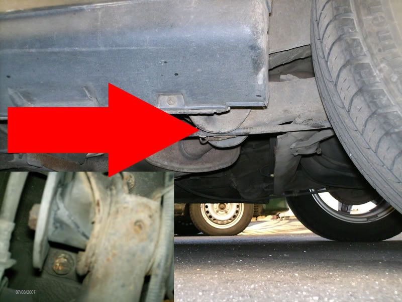

Noen som har navn på denne foringen? Hva er dens funksjon? Den er ganske oppflerret bak på høyresiden. Noe problem og skifte?
Beklager dårlige bilder men var litt vanskelig og få tatt :P

Tja, noe direkte navn har jeg vel ikke, men det er hvertfall foringen til bakstillingen. Det å skifte dem er etter min mening en litt større operasjon. Då må ned med hele bakakselen og løsne div. krims krams som bremserør etc. Deretter kan du klare det med å borre den ytterste ''ramma'' til foringen for å lette trykket på foringen for deretter å slå den ut.
Ny foring mener jeg du kan slå pent inn med en gummihammer eller lignende.
Har du derimot tilgang til presse så letter det jobben betraktlig!
Har aldri gjort dette selv så dette har jeg ingen erfaringer med utover hva jeg har lest og hørt forskjellige steder.
