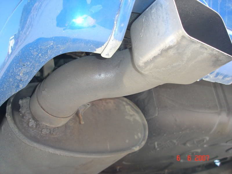

V70: Får man kjøpt enderør med denne type bøy på?
AlpejoHn
Hei,
Skulle hatt noen runde/ovale enderør i steden for de firkanta greine.. Men er en merkelig bøy bak, å inn til potta, som gjør det vanskelig å montere hvilket som helst enderør liksom..
Noen som vet om man får kjøpt enderør med denne formen?
I så fall hvor? :)

Ser ut som en hjemmemekk demper med selvlaga tut.
Du kan jo kappe av nåverende enderør og sveise på en anna tut eller kjøpe en ny potte med utløp på midten.
Det kan gå and.. Men lurer på å kjøpe ny halvsats, bjynt å bli litt rusten det som er der, og ser ut som alt er sveisa og ikke montert med klemmer..
Men får man 3" halvsats til AWD da? Har ikke sett det noen plass tror jeg :/

JT har 3" til AWD, men jeg anbefaler Ferrita sitt anlegg.
Ferrita anlegget er bare 2,5" fra kat mens downpipe og race kat er 3".
Ferrita sitt er en del dyrere en Jt, men man får somregel det man betaler for.
Pris på Ferrita er 5895kr for halvsats og 10995kr for downpipe med race kat. Begge deler er rustfritt.
Jt Twinpipe koster rundt 11000kr for helsats. dette er ikke rustfritt.
Jt har vel noen rustfrie anlegg dem også.

har bare et rakt rør der bak jeg, du kan nok fjerne den siste potta uten at bilen bråker noe særlig alikavel ;)
Da tror jeg det vil bråke GANSKE mye, da det er den del "støy" bråk slik det er nå.. Mangler kat. og det er temmelig bråkete når jeg gasser for å si det slik.
Men det Ferrita anlegget, er det so populært med "bare" 2.5" da?
Er ikke det 3" som er anbefalt på turbomotorer?
Er det 10000 kr det koster for twin anlegg fra ferrita? Med kat og alt slikt?

Grøvere anlegg er ikke altid best, Ferrita har testet ut dette og funnet ut at det er et godt alternativ, mange faktorer som ligger i dette temaet her.
Ferrita er et meget kjent merke som har drevet lenge og har et godt rykte på seg
Vil si at Ferrita er ganske populært ja, eneste som ikke er så positivt med det er at det er dyrt.
Anlegga dems har også garanti ut levetiden på bilen din, og du har sjelden en bil så lenege at et syrefast anlegg må byttes.
Pris på komplett anlegg med race kat er ca 17,000kr.
BSR har også gode sport systemer.
JT er jo billig, men det er mange meninger og erfaringer på disse anlegga, min erfaring med JT er at jeg skal aldri ha det på en bil igjen.

Nå har nåk ikke du hørt hvordan lyden på min er, etter min mening er det mer bråk en gromlyd..
Når jeg gir på så høres det NESTEN ut som en formel 1 bil.. eller en motorsykkel av et slag.. ganske så høylytt kan du si. Jeg vil ha det stillere, det durer også svært mye inne i cupeen. så et slikt ferrita anlegg hadde kanskje vært tingen.. Men så jo at et komplett med race kat kostet ca 10000 kr..
Det er jo dyrt.. lurer på å skaffe meg orginal rør fremme med kat og slikt, og kjøpe en halvsats fra simons.. i 2,5".

Ja dem har det, det står ikke direkte det på siden dems, men det er samme på vanelig AWD som på R AWD så da er det på begge sider.
Ferrita prisliste.
Dette du mener: VOK 70400S V70AWD, R AWD / S70AWD 2½”. Enderør 1 x 3½” 97-00 Fra kat. og bakover 5 895:-
Kan jo altis sende mail å spørre for å være sikker men slik jeg forstår det er det bare et enderør.. Men jeg vil bare ha 2.5" å ikke noe 3".. Forsto ikke heeelt den beskrivelsen dems:P

R halvsatsene blir levert med utblås på begge sider med model K enderør, og etter det som står i beskrivelsen så er det samme på AWD, men du kan jo ringe å høre.
Du kan få de enderør du vil ha når du bestiller.
Og halvsatsene er bare 2,5". downpipe er 3".
