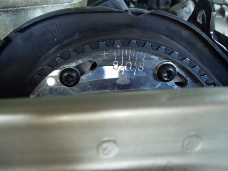

Her er et bilde av drevet der du ser merket du skal sette mot pila på plastdekselet bak drevet. Slik drevet står nå er kun for illustrasjon, det peker IKKE mot merket.
Du ser også gradeinnstillingene. Hos meg står det ikke på 0 grader (men på +6), dette fordi jeg med vilje monterte reima en tann feil på kamdrevet!KamdrevA1001-1.jpg
