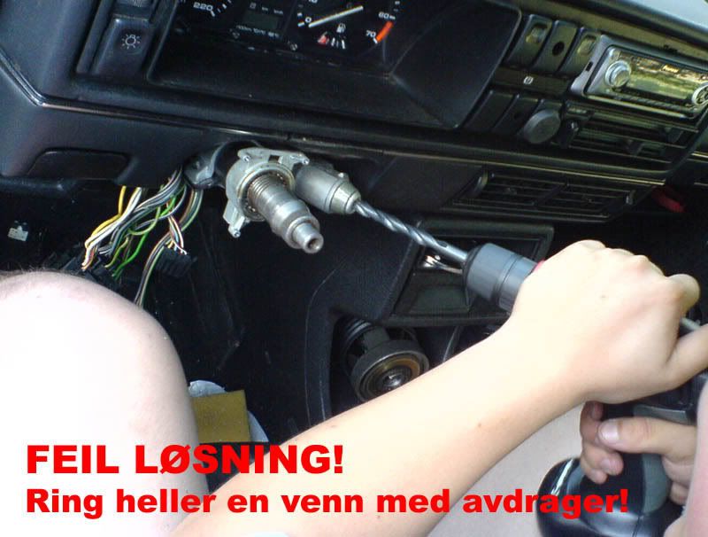

Demontering og montering av tenningslås tok noen timer. Vi prøvde først et gamalt triks med å bore opp låsen, da det var dårlige muligheter til å feste avdrageren på den hylsa som skulle av (tydeligvis blitt gjort før).
Dette var bortkasta tid. Her er korrekt måte:

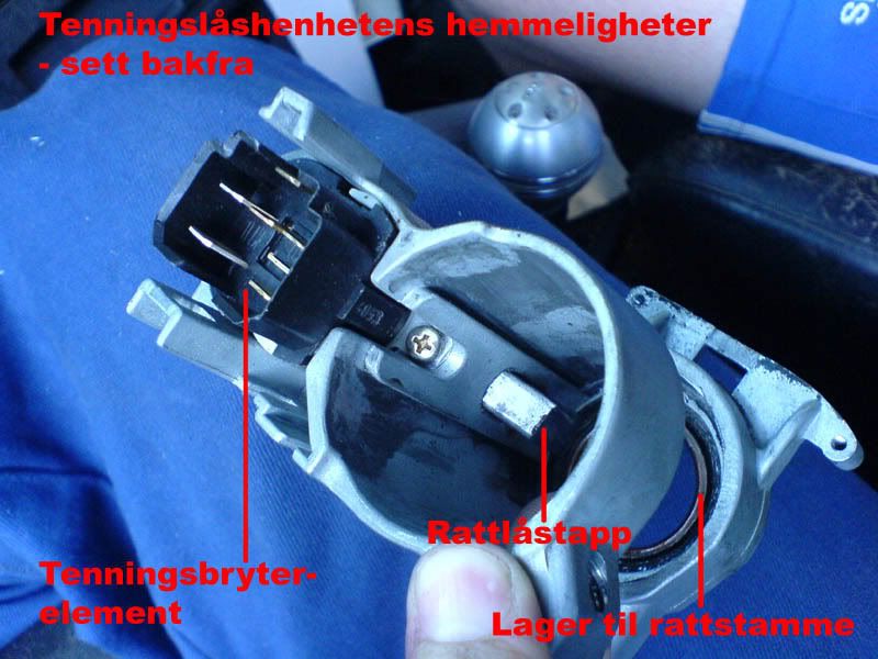

Når denne er tatt av kan tenningslåsenheten lirkast av. På baksiden av denne finner vi det berømte tenningsstykket eller bryterelementet som eg blei anbefalt å bytte, da det har en tendens til å bli dårlig etter 15-20 år med på og avslåing (eg bytta forøvrig ikkje). Denne sitter med ei lita stjerneskrue.
Det skal vere mulig å bore sjølve tenningslåsen for å løse spennfjøra den blir holdt på plass med; vi endte opp med å banke den ut med et skrujern og makt. Lite optimal løsning, men den nye henger fast, så vi får vere fornøgde. Den nye tenningslåsen kan trykkast lett inn.
Sett på tenningsbryterelementet og sjekk at alle funksjonane funker: 0-1-2-start og rattlåsen. Montèr så tilbake i samme rekkefølge og gled deg til å fyre igang med ny nøkkel! :)
