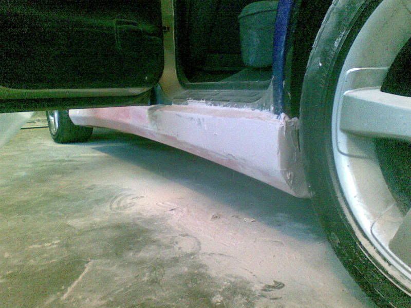

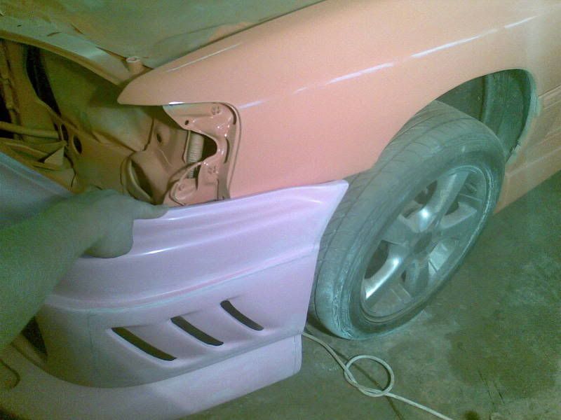

Satt og klikket på nette ein dag og fant ut att bilen var litt for anonym, så kjøpte inn styling til den, sideskjørt, bakfanger og front, som er til honda accord og ford focus, så det måtte moddes,
Sidene:
Bakfangeren:

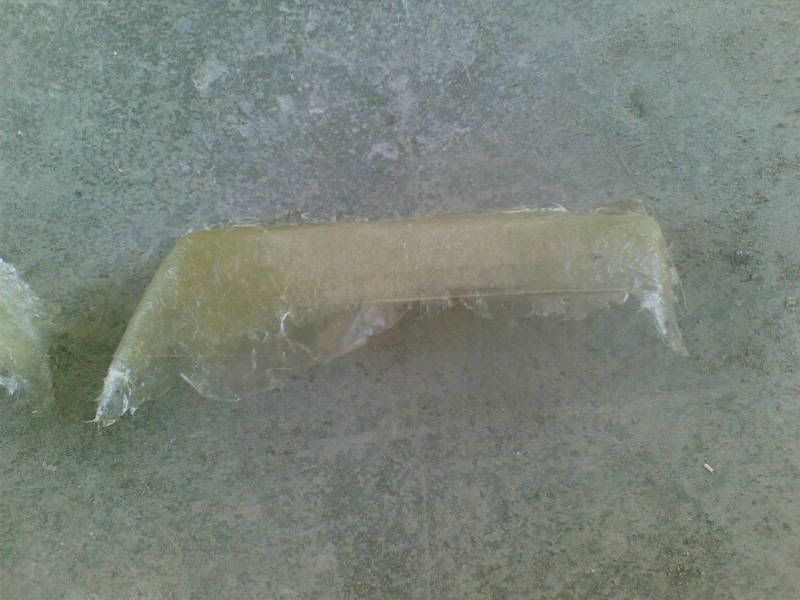

Lagde øyenbryn til den og:

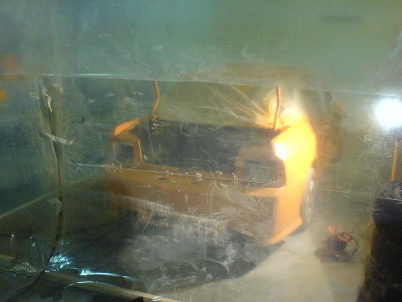

Så var det bilen sin tur til og bli sprøytet med sprøyte sparkel:

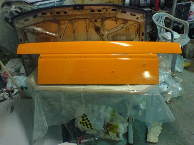

Kjøpte inn ny lakk her i uken og ein ny farge:

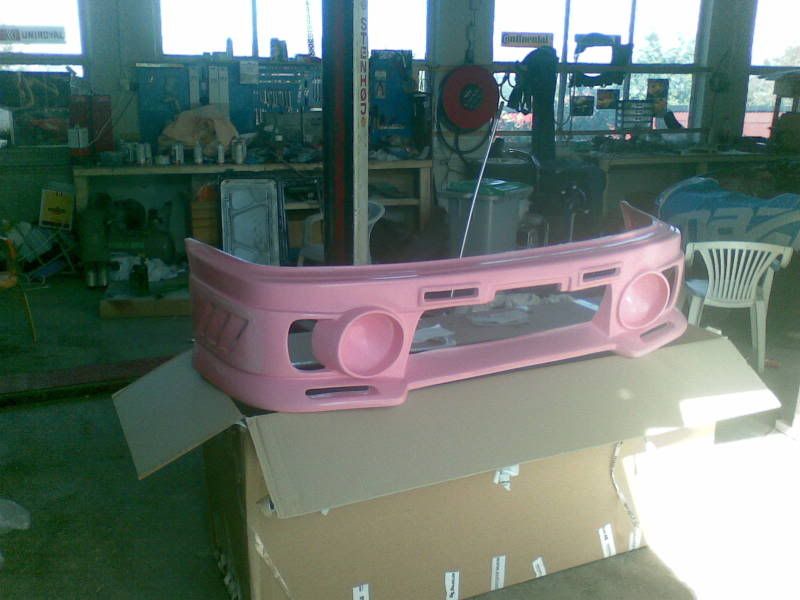

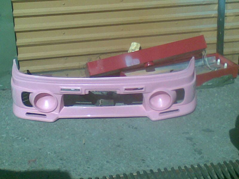

fronten er endelig på vei etter 9 ukers venting

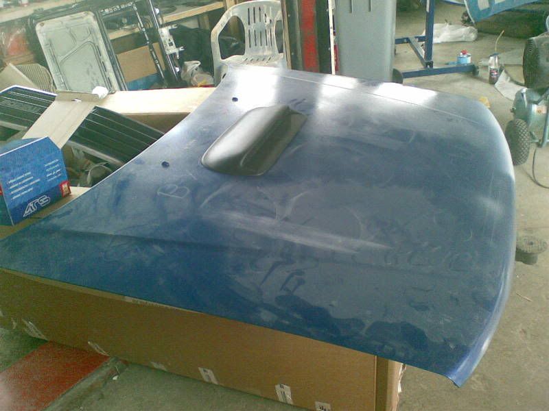

Har fått scoopen til panserer mitt:
Prøvemontert:

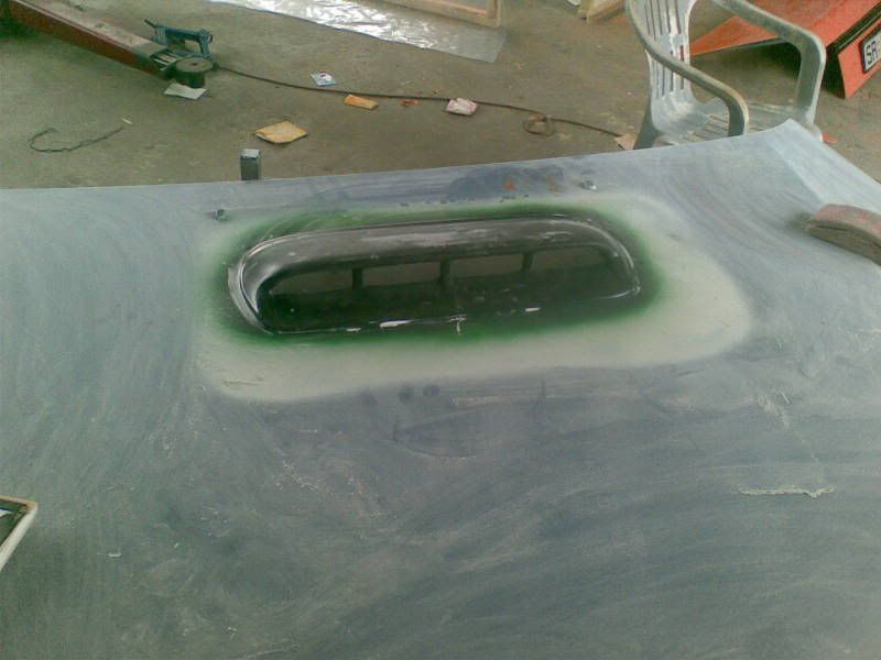

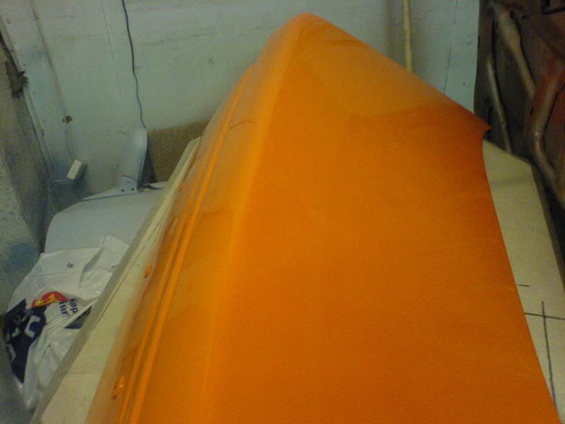

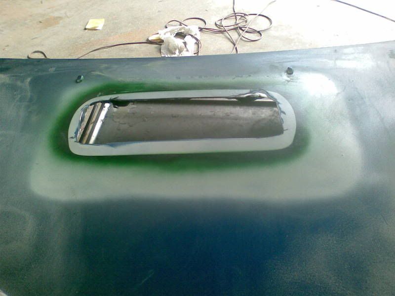

Hull i panseret:

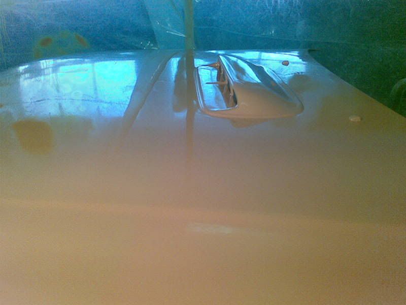

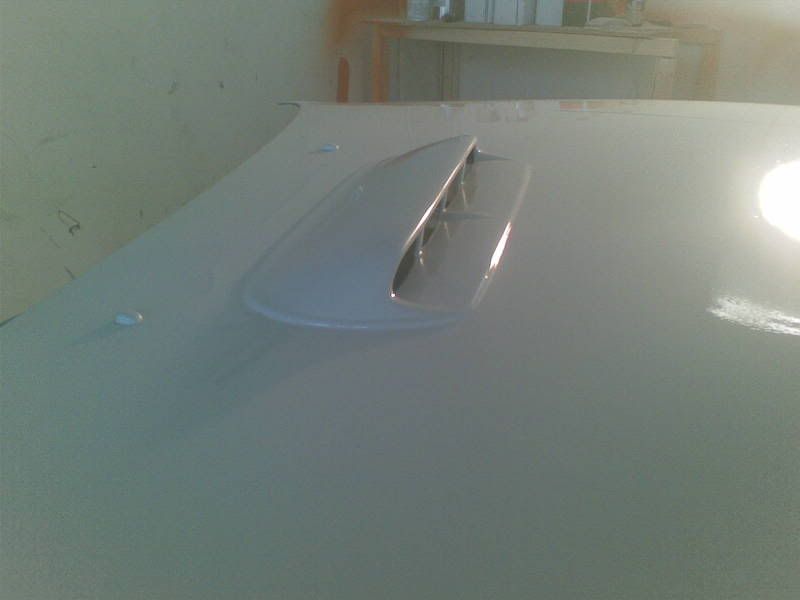

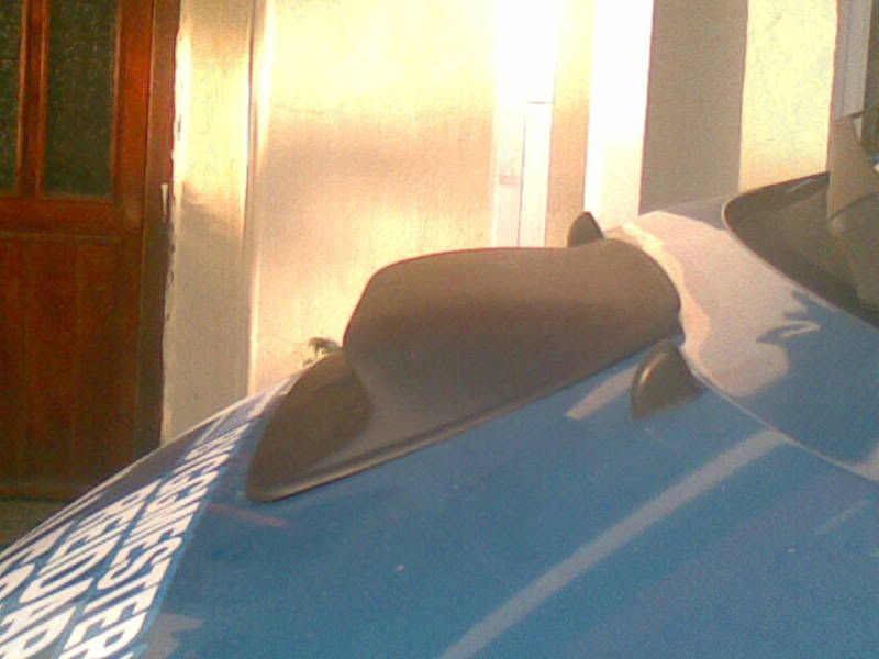

Ferdig montert på panseret, grunnet og lakket:

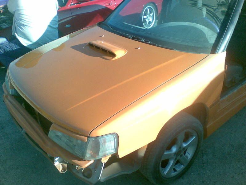

Ferdig på Bilen:

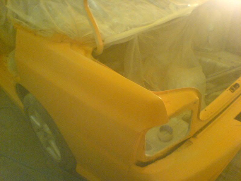

Den nye fronten:
