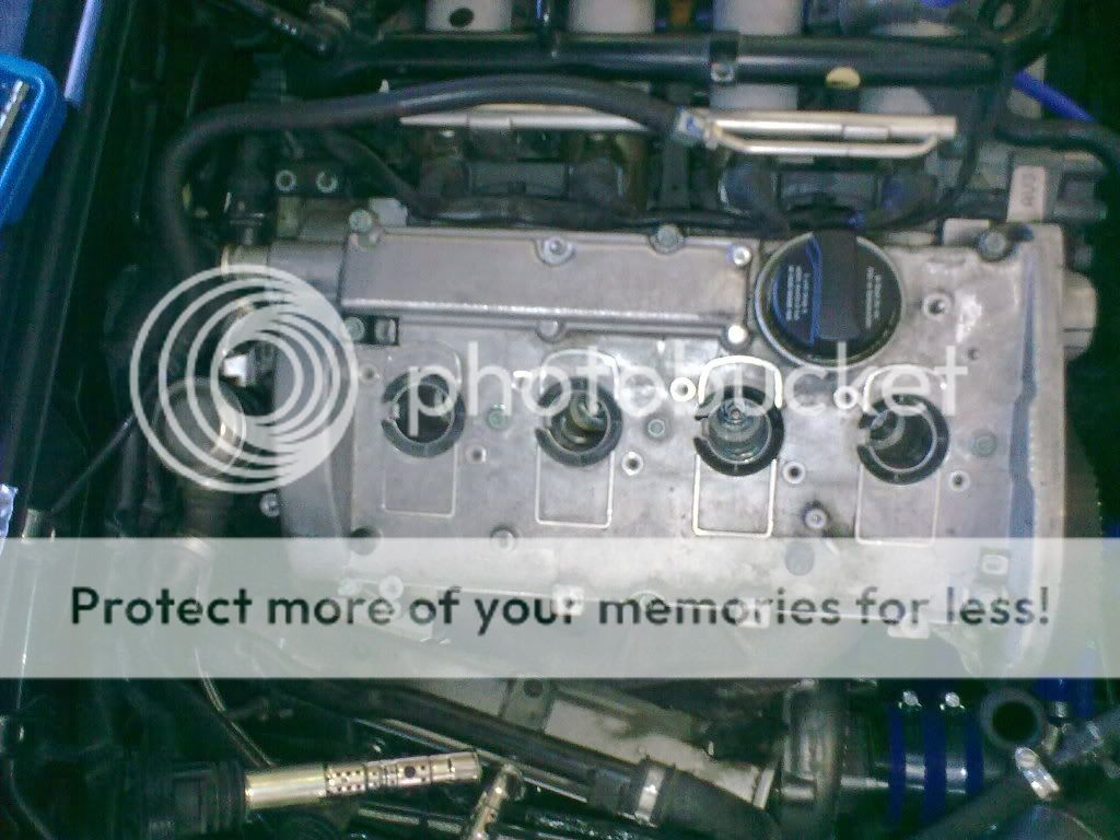

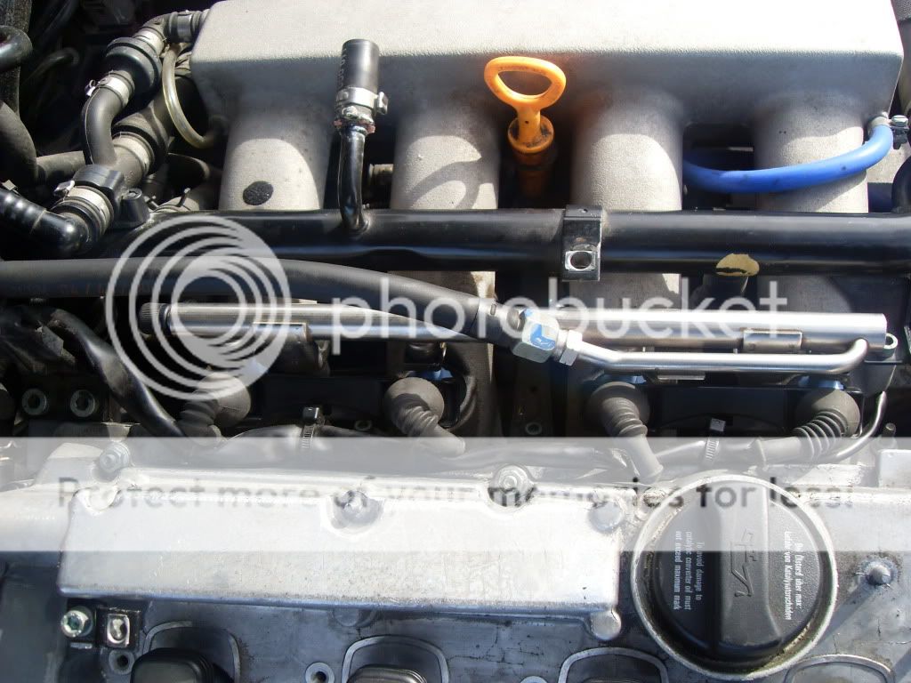

Da har jeg fått byttet toppdeksel pakning :)
Veldig enkel jobb mon noen lurer på å gjøre det.
Noen bilder, den gamle var røket så godt å få byttet den :)
Ny på :)
Nice:D skulle ha byttet min også, da den lekker litt:op:
Trenger man momentnøkkel til dette da?

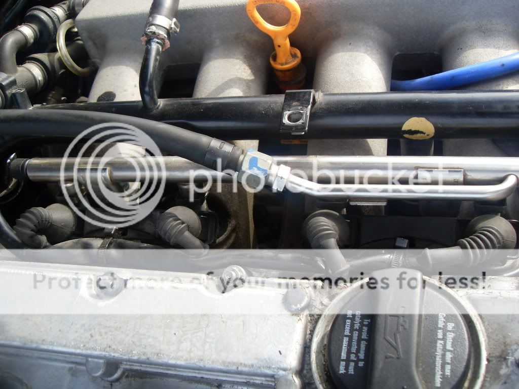

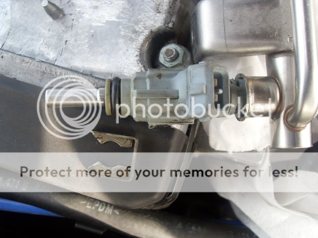

Liten guide på dyse bytting..
Sånn ser det ut

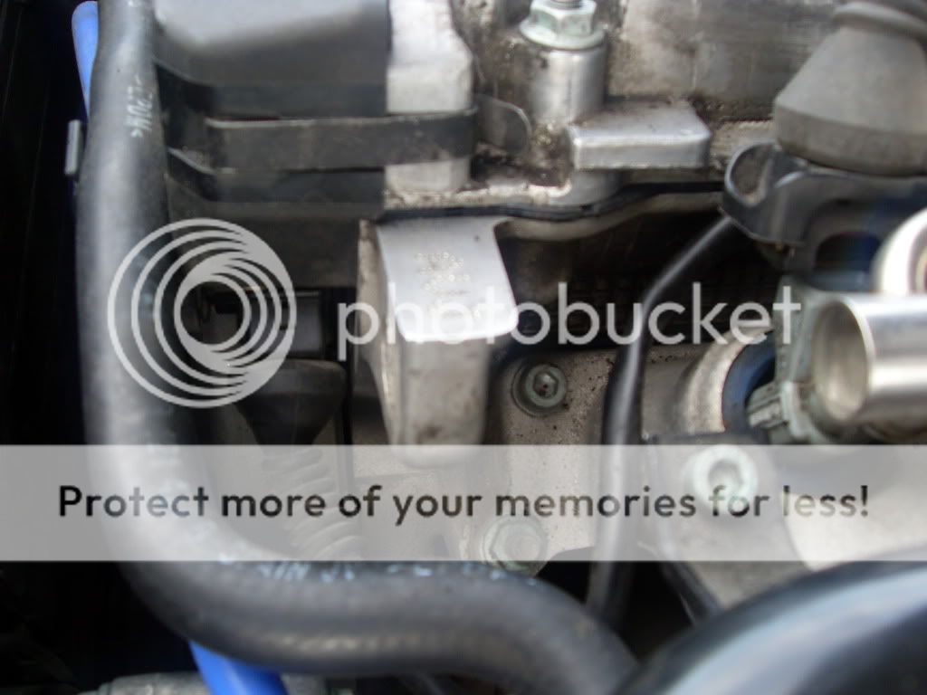

Ta av disse to skruene, umbrako
Ta av denne kontakten. Klem inn splinten og dra

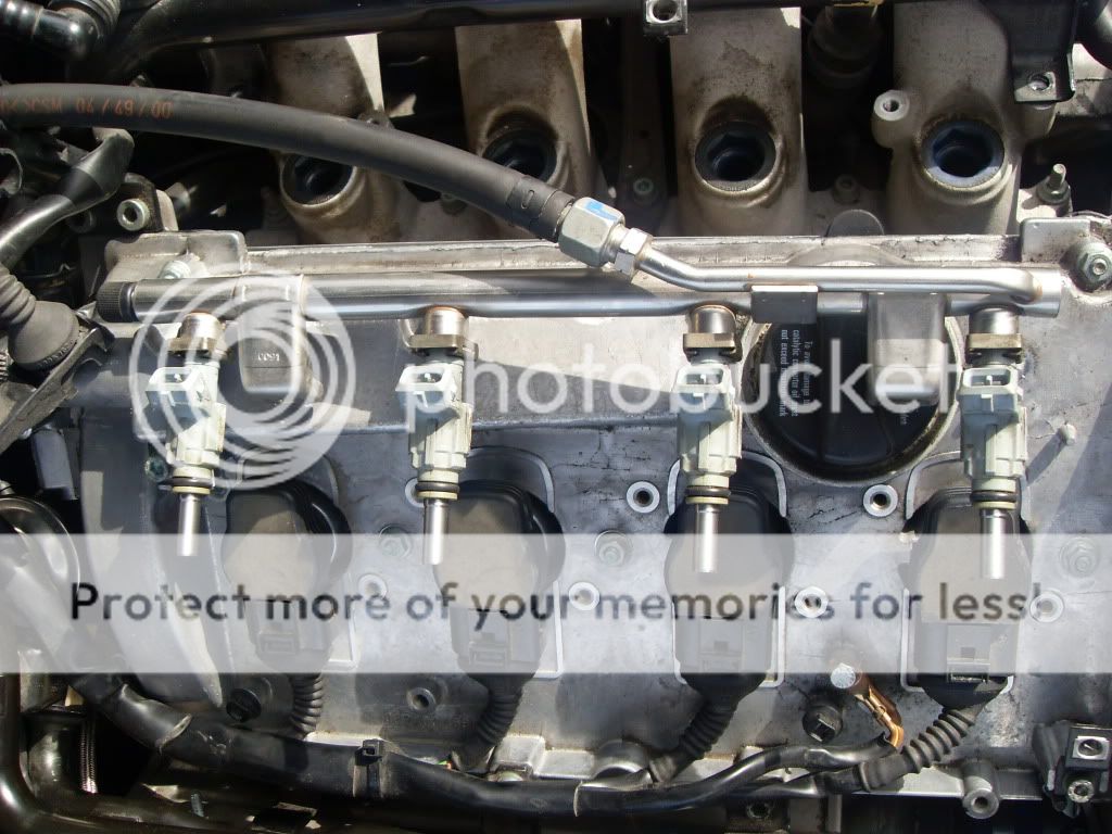

Ta av de andre 4 kontaktene
Ta opp rekka med dyser. Begynn i den ene enden. Pass på å få med gummi ringene.

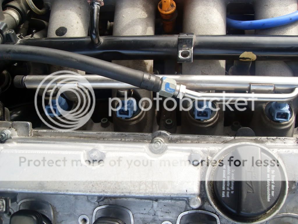

Rens om nødvendig, ikke få noe ned i hullet. Kan være greit å tørke litt før du tar ut dysene.
Dysene er festet med denne splinten, bare dytte ut. Hold dysene opp mens du tar å bytter en og en. Ellers kan det komme litt bensin ut røre.

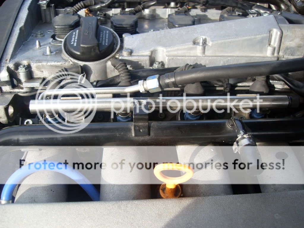

Fest dysene og sett de tilbake. Så skrur du bensin røret fast i festene sine.
Etter dette sett på kontaktene. Ferdig

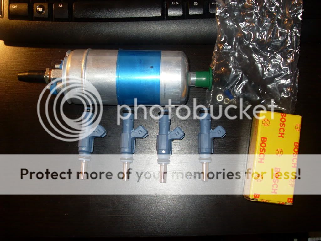

Da var jeg en erfaring rikere. Fant ut at det ikke er mulig å montere ekstern bensinpumpe på bilen min da jeg ikke har noe retur i fuel systemet. Hadde jeg montert måtte jeg bygget om med regulator for at ikke trykke skulle bli for stort da den eksterne pumpa bare ville pumpet på. Også er det 2 bensin pumper på bilen min da tanken er som en B på hver side av eksosen med kobling samens på topp. Så da ut går bensin pumpe denne gangen, skal den byttes en gang må jeg bytte de originale ut i stedet. Litt penger spart der 

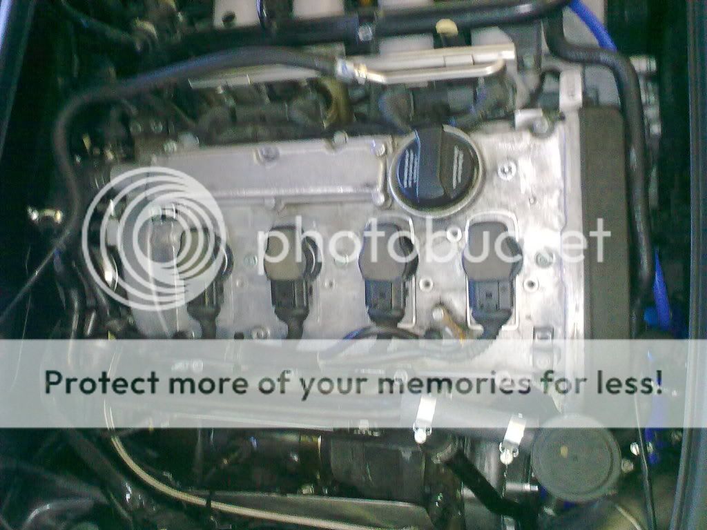

Så nå gjenstår bare luft slangen opp til filtre, catch tank og varme skjold. Driver å lager maler på varmeskjolde og skal få det på plass før catch tank (som kommer i morgen) skal monteres på siden av skjolde. Bilder kommer seff under veis av byggingen 
