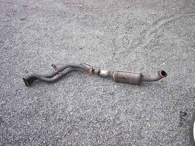

Om du har eksos lekk er det garanter den fletta hylsa som sitter foran kat. Den kan kjøpes på biltema for ca 150.- men du må skru av frontrøret for å få sveisa på ny.
sånn:
Dette er hva jeg bytta på min i vår:
Audi A4 TDI
Vectra B 1.8 16v
Vil du vedde penger på garantiene dine?..:D
Det er faktisk Katalysatoren som har sprekt....

Hva er denne fletta hylsa godt for?

JA! Der kan man se... Nok et unyttig produkt..:)
Ser ut som det blir litt hjemmemekk her ja....
- Simons effektanlegg
- "Billig-katalysator"
- Fletta hylse-driit
Er det lurest å sveise dette, eller funker det med klemmer?

Nå er jo ikke kat. "sprengt-sprengt"...Bare en skjøt som er åpen..
Dette lar seg vel sveise....skal jo seff på EU innen 30.06..:D

Hvis jeg bruker "billig-kat." så må jeg jo kutte de endene som
skal skrus sammen på enden av kat. med bolter og bruke
og skjøteledd i steden for..
Så ser det ut som den fletta hylsa er sveisa på begge sider..
Trenger jeg den, eller kan jeg bruke et sånt flexi-rør?
Den har jo ikke akkurat gjort underverker med katalysatoren uansett...:)

fikk fiksa lekkasjen...foreløpig...til EU er unnagjort..:)
