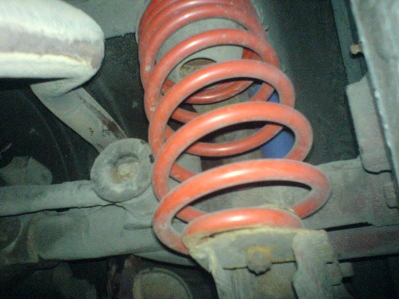

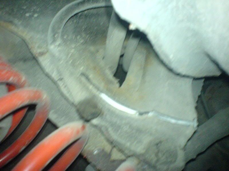

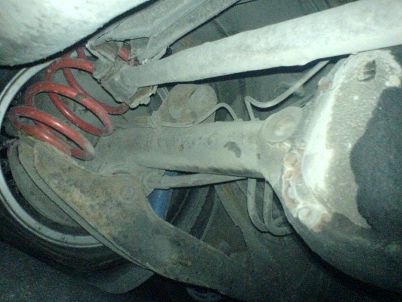

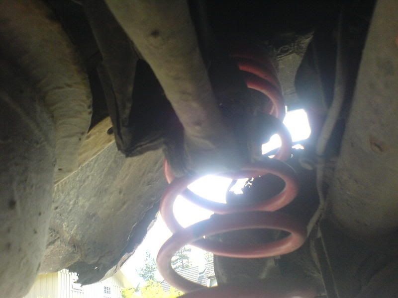

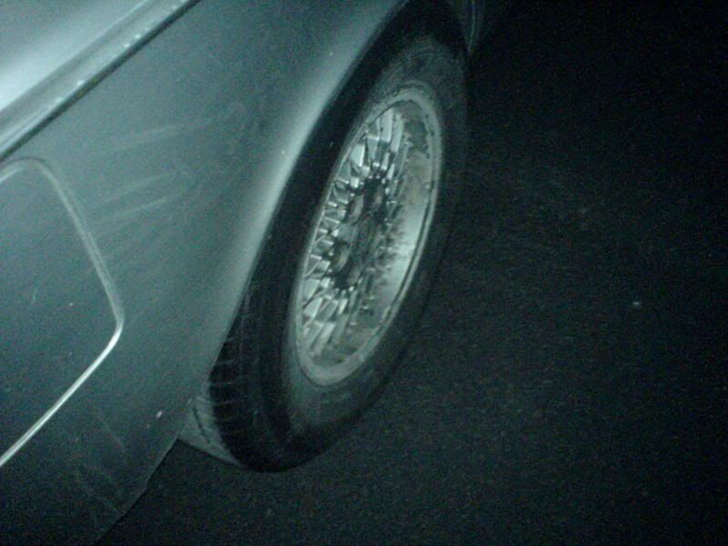

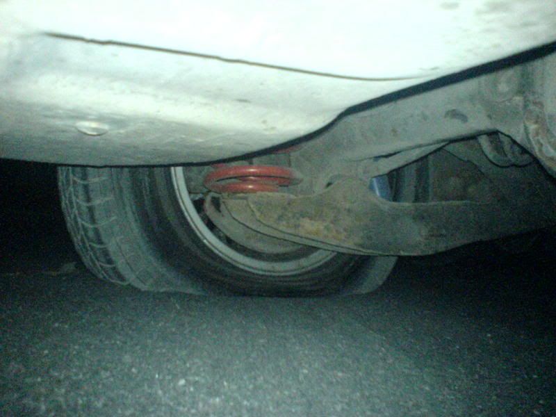

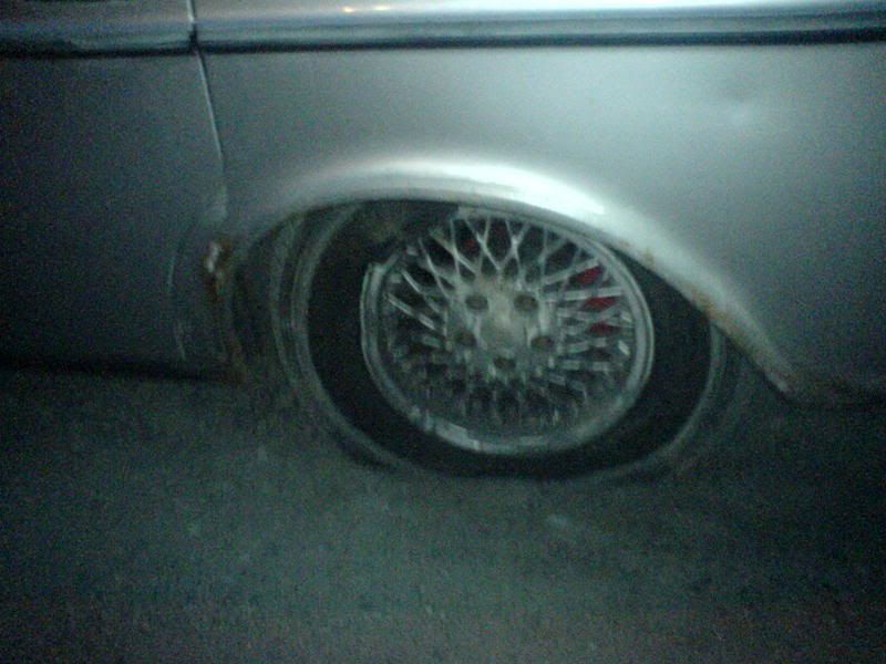

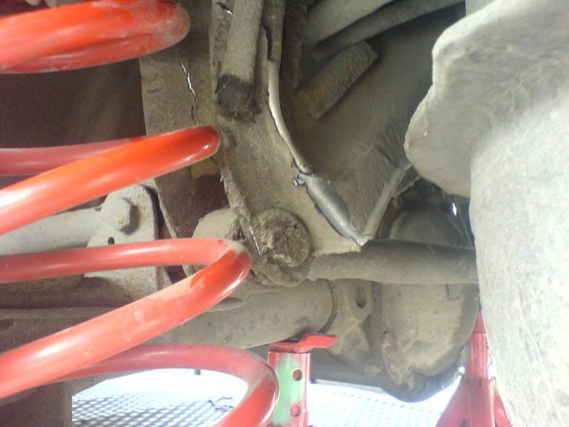

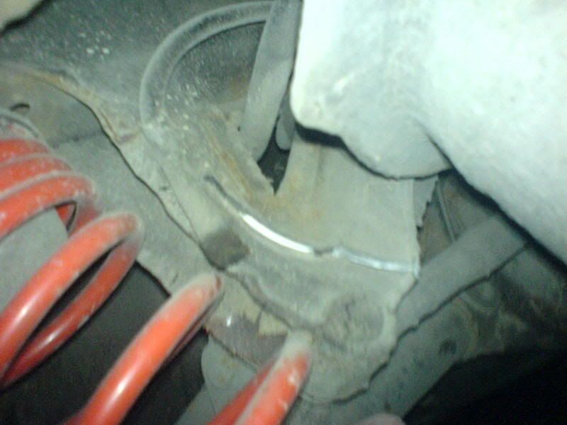

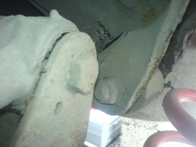

Var å herja litt oppover en grus vei i sta, så kom jeg litt for bredt og litt for stor fart rundt den ene svingen.
På siden av veien så var det sånn jævla kumm, og den klarte jeg såklart å dra bakdekke rett inn i.

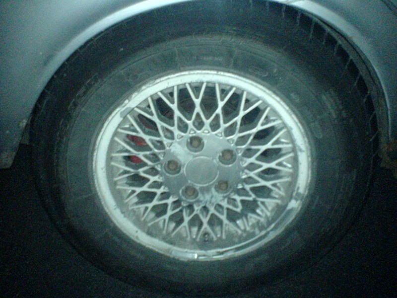

Det som skjedde var at jeg knuste felgen og dekke. også flytta bakakselen ca 10cm til siden.
Så da lurer jeg på om noen veit hva som kan ha skjedd? Er vel sikkert noen som har vært like uheldig som meg.
Slenger ut noen bilder og jeg.
MVH
Emil Horpen Hetty, Vestfossen/Buskerud, Tlf: 90071358

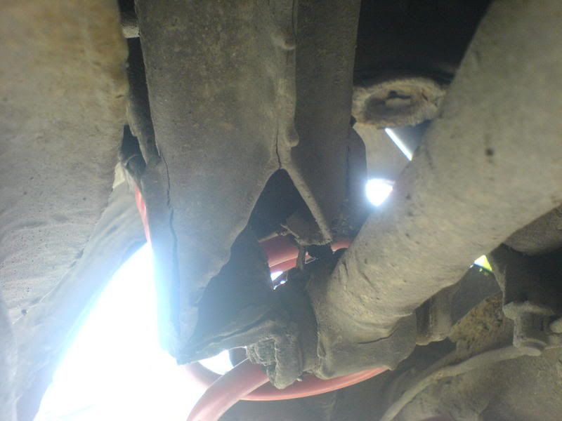

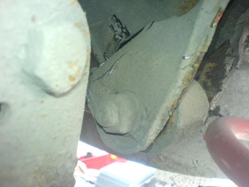

Ser nesten ut som festet til panhardstaget er knekt å det er vel nesten det mest sansynlige også når det ikke er noe radikal knekk på selve staget. Da blir det pluteslig litt mere jobb enn å bare bytte noen stag.

vask reint først ialefall. så du ser hva mye som er galt...
kan jo gå ann og bøye tilbake, og gå amokk med sveiseapparatet.
kommer jo heilt ann på koss seriøs bil du har. viss d var mi "herjevogn" tru eg ikkje eg hadde brydd meg så jækli...

Tar bare å bøyer det tilbake også legger på noen flatjern over og sveiser på.
Er ikke så farlig siden det er herjevogna ;)
Takk for hjelpen folkens, Kan hende bilen kommer på veien igjen i kveld eller morra :)
