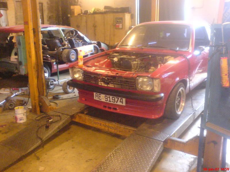

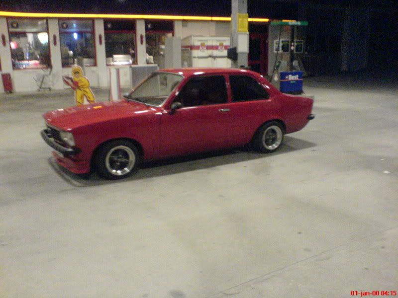

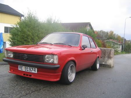

Min kadett c 79
Bilen er ein orginal 1200, med kun 2 eigere foran meg, den er:
senka 60mm med apex fjører og jamex dempere
Kamei Lippa
13" revolusion felger
ilen kjøpte jeg i stavanger for omtrendt 1månde siden.
her skal det byttes motor fra 1,2n til ohc motoren (c20ne), i tilleg skal det byttes stoler,bremser bakstilling osv.

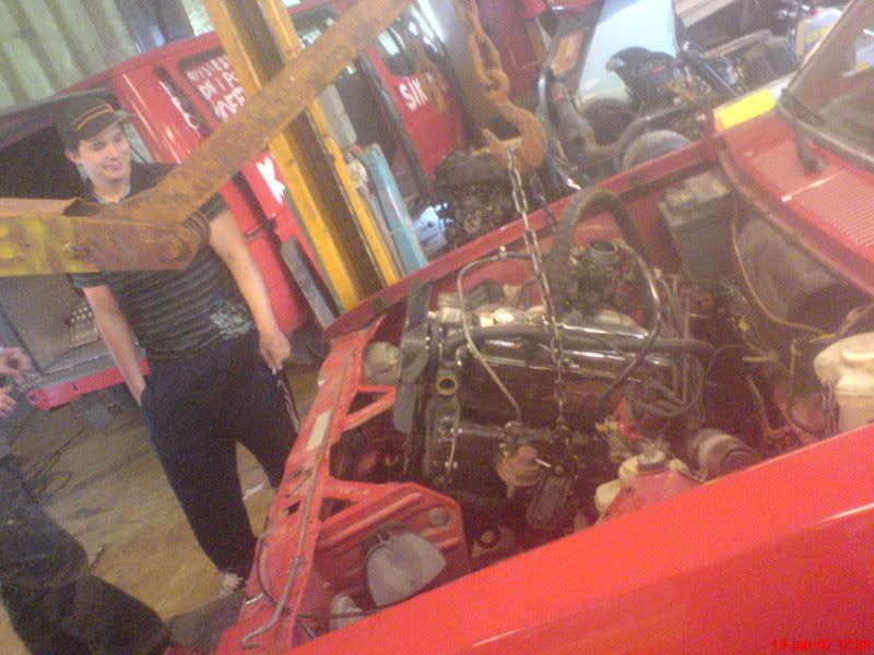

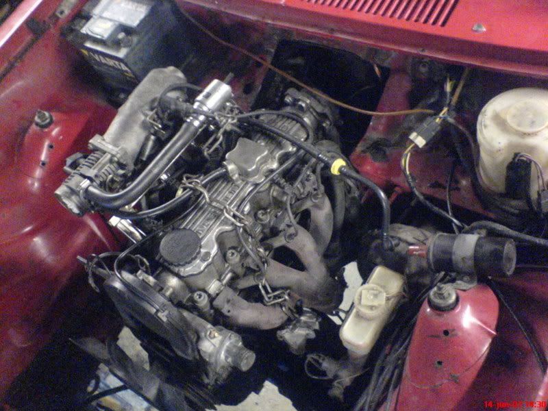

her på første bilde e slitaren sjølv på vei ut av sit "trygge" hi..

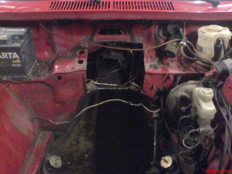

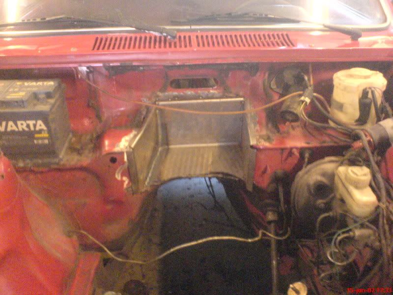

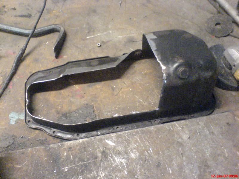

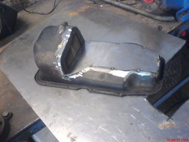

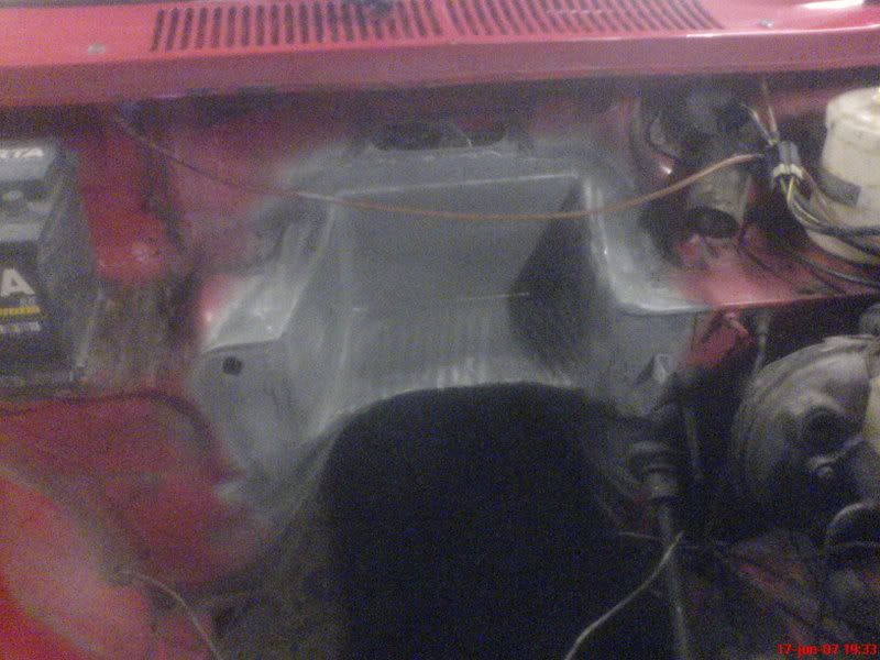

for å få plass til den nye motoren, måtte eg skjera ut litt frå torpedoveggen slik at fordelaren på motoren skulle få plass, deretter måtte eg modifisera ei bunnpanna for å få flytta oljesompan bak på motoren, eg valgte å bruka bunnpanna frå opel vectra, dei har sompen bak på motoren orginalt og dermed litt enklere å modda.

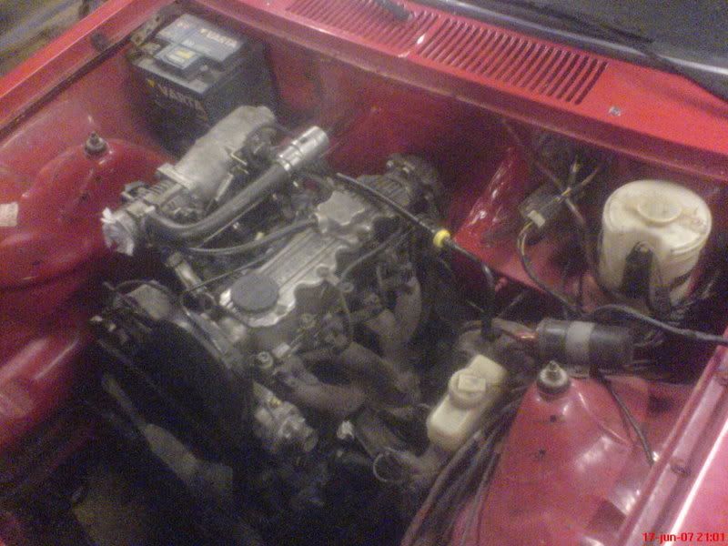

deretter var det berre å prøva motoren neri uten gearkasse foreløpig

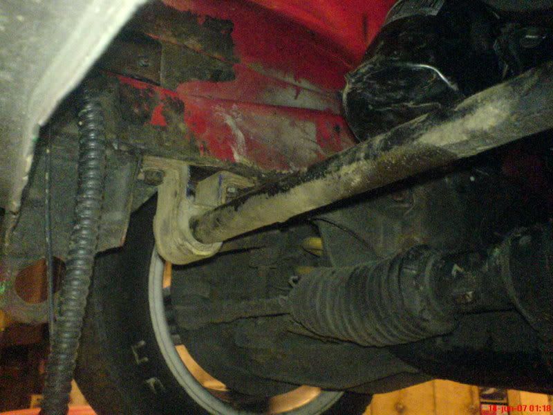

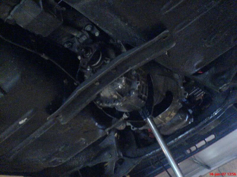

eg ville jo ha motoren lengst muli ner og bak i bilen pga vektfordeling, derfor måtte også stabbstaget framme senkast eit par cm. her brukte eg oppheng frå volvo 240, disse passa rett på festene og senka staget 2-3cm nåko som akkuratt var nokk.
eg skar litt meir i torpedoveggen og sveiste i ny plata

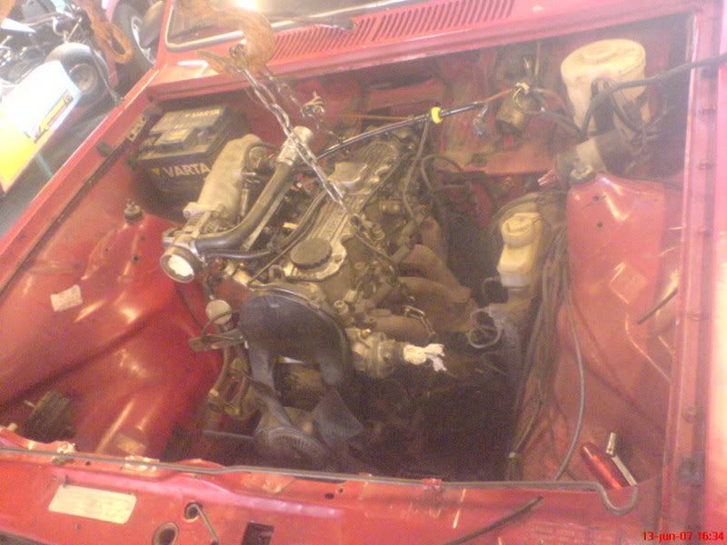

no står motoren i bilen, har brukt gearkasse feste frå rekord 4-trinns.

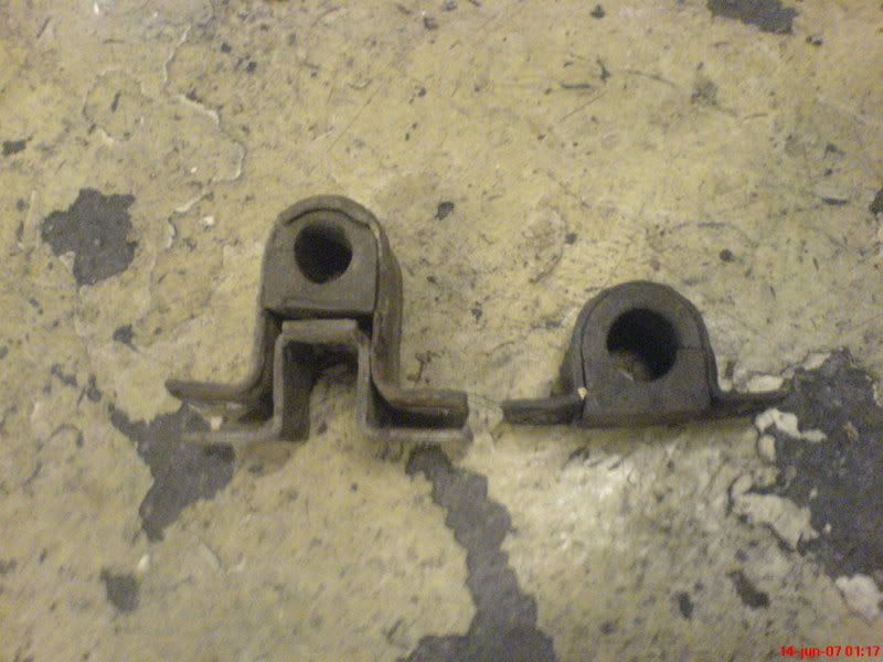

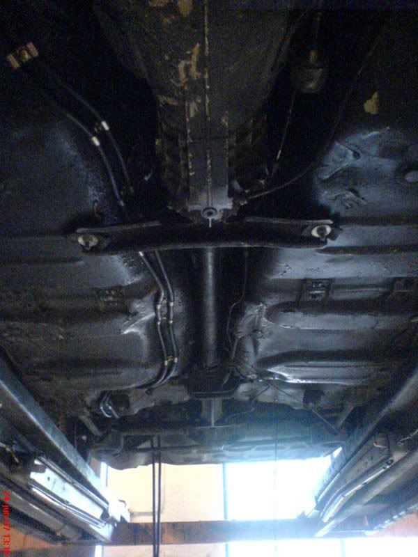

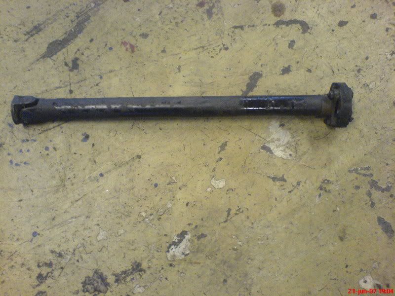

jeg driver og kobler ledningsnett, mellomaksel er sveist(skal bruke 1,2 bakstilling foreløbig) ellers har jeg skaffet meg ein ascona b 2.0 bakstilling som jeg har tengt til å bruke.
jeg må også legge opp bensintilførsel men problemet kommer med at det kunn er 1 nippel på tanken for utak av bensin, det er vell lite tryggt å sveise i tanken...kanskje det går vist jeg fyller den med vann ag sveiser den.. forslag?

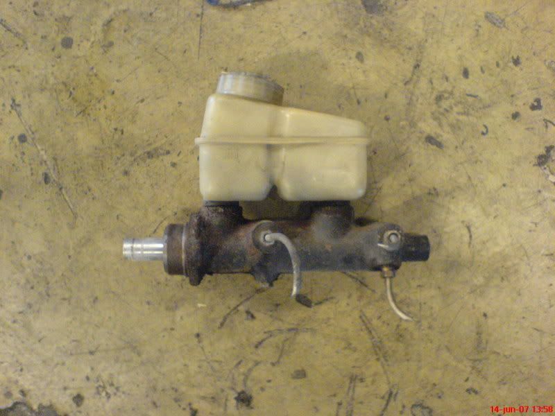

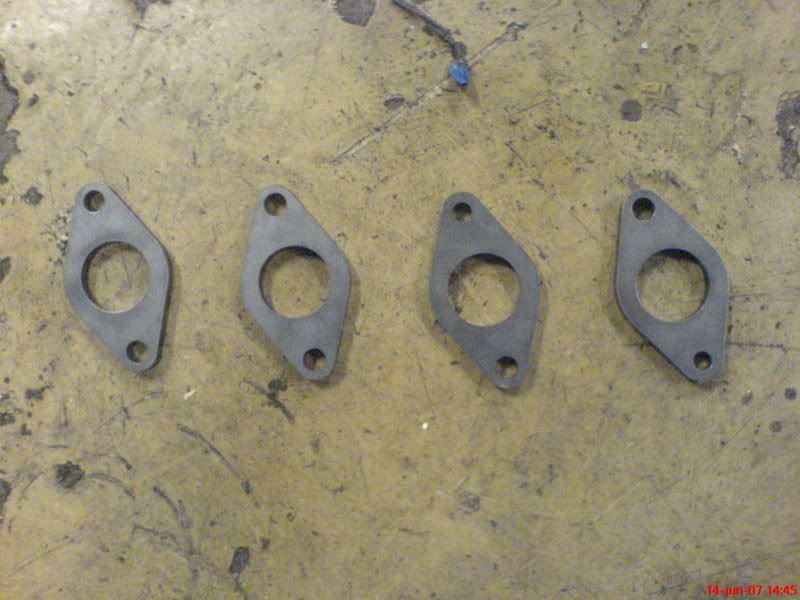

ellers har jeg kjøpt meg hovedpumpe fra senator 3.0 A, en kompis har brennt ut flenser for turbogrenrør til meg, skal prøve å gji oppdateringer underveis, kom gjerne med forslag og komentarer :)

Så bra ut det her.. Var det mye modd før motoren passet rett inn? Med tanke på fester osv..?
tja..eg brukte motorfeste frå omega A, eg måtte skimsa festen 1 cm ut på kvar side, eller gjikk resten så og si automatisk, litt banning ble det jo da seff.

Veit ikke hvordan det er å sveise med vann i tanken.. Men fyll heller tanken helt opp og ta det rolig med sveisinga.. en å tømme den.. Gassen som brenner, ikke selve bensinen! ^^,
ok, e da evebtuellt andre tanka som passer? forslag?

Rå kadett da. Ligna fælt på mitt prosjekt. Men hvorfor kom motoren din så langt bak med omega festene? Har du gummien på bakerste hullet?
motorgummiene er festet på "midterste" på traversen
det er 3 hull til festene :blunk:

du kan også lodde i tanken.
Tenkte på dette selv også, å fylle tanken med vann og så sveise. meen du har jo andre alternativ og : 1: kjøp en tankt med 2 nippler.
2 : Fuel-cell. :) så strøken ut den bilen din :)

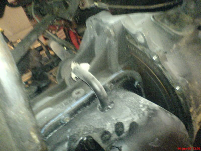

her er mellomaksel sveist
her er mellomakselen på og bensin slanger lagt opp

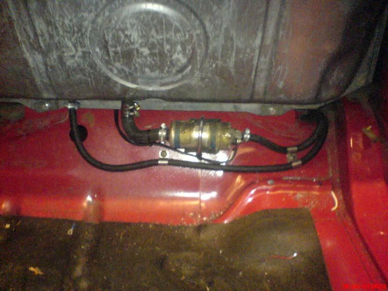

sveiste større nippel ut fra tanken, valgte å ha bensinpumpa i bagasjerommet på grunn av at bilen er så lav

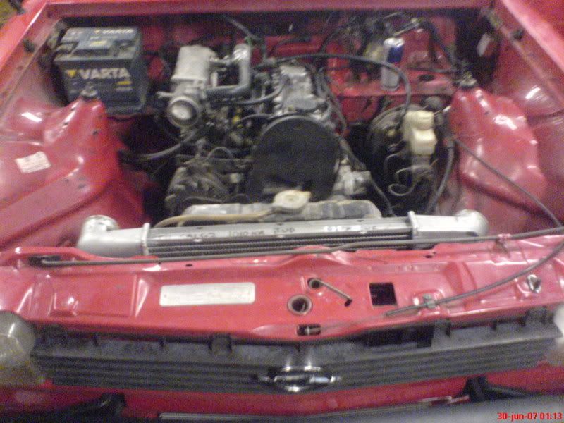

bilde av volvo cooler som passer perfekt
