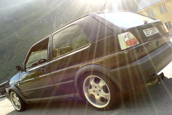

Jeez Skrevet Juni 22, 2007 Rapporter Share Skrevet Juni 22, 2007 Her er en bil en kamerat kjøpte seint i 2005 for 30k etter å ha pruta fra 39000,-. Fikk med salgsannonsen som hadde en tekst som sa lite anna enn "Sprek bil". Utstyret var punktvis nevnt og alt såg alletiders ut. En Golf til såpass mye penger må vere gull! Det var den ikkje. Mye diverse feil viste seg etterhvert. Den grovaste av de alle må vere de knekte bakfjørene som fremdeles sitter på. For å gjøre historien kort blei lite gjort med bilen iløpet av 2006. Den skulle ha vore til EU i november ifjor, omtrent samtidig som eigeren mista tenningsnøkkelen. Siden da har den stått på samme plass, utendørs i en bakke. Eigar hadde kjøpt tenningslås,men har ikkje helt hatt evne eller gidden til å bytte den. Enkelte ville kjøpe bilen, men såg ut til å vere mer prat enn handling, så eg endte opp med å kjøpe den for 10k. Når eg tok over bilen var ratt demontert og halvvegs klart for å terse av tenningslåsenheten, men arbeidet stoppa tydeligvis der. Den operasjonen kan lesast i en anna tråd her. I tida før eigar mista nøkkelen tikka motoren ein del og vi var usikre på kor lett det ville bli å starte den nå som den hadde stått i over et halvt år. Batteriet var også tappa "med vilje" ifølge gamleeigeren, så dette blei bytta med det som stod i Jettaen. Oljen blei peila og den brunsvarte massen viste et oljenivå godt under minste anbefalt, enda den stod i nedoverbakke. Vi helte på 8 dl rester etter et oljeskift på Jettaen og kryssa fingrane og vrei om nøkkelen: etter to sekunder starta bilen som om den aldri hadde gjort noe anna. Her er det eg fikk: Tilsynelatande pen i motlys Skinnseter, alle med større eller mindre skavanker Mugg. Overalt. Var også en sopp på størrelse med en 5kroning som voks på teppet 79kW/107 hester motorkode PF. Girkasse fra 16V montert for lavare dreving (stemmer dette?). Starter fint, men yter ikkje alt den er god for. Førre eiger mener den trekker falskluft en plass. Påkjørsel! Framskjerm krølla inn, lyktinnfesting og grill ødelagt. Forøvrig klarglass og emblemfri Verdens lengste frontrutesenker og vindusviskarar med trekk Et noe merkelig tilpassa høgtalerarrangement laga av to sponplater med vekt på 5kg. Ikkje noe du vil ha festa på ei gjennomvåt dørplate. Plasten bakom mangla såklart. Vinduet er ikkje umulig å rulle ned, men det krever en viss innsats. Godt Focalsystem kobla helt feil opp. Grelle rosa baklykter og en eksos som står til bilen som eg vil beholde. Lyktene kan noen andre få Har fått seg en smell i siden en gang i tiden, en stor del av bakskjerm+passasjerdør er kappa og sveist inn med nytt. Er bare akkurat her det er rustproblemer. Alle breddarar henger generelt dårlig på, eller de sitter med sikaflex... Rust rundt dempertårn førerside. Ka er løsningen her? Lite rust rundt bensinpåfyllinga! Ingen rust nedi her heller! Forrige eigar hadde bilen på en slags tilstandskontroll på den lokale VW-verkstaden rett etter han kjøpte den, eg fikk tak i lista idag og den ser slik ut: Tåkebaklys virker ikkje Sjalusi i frontrute for lav nedover Skade H.F. skjerm + bulka lykteinnfestning Slarkete innfestninger i førersete Slark i venstre endeledd Defekt hjullager H.B. + litt slark VB Alle hjulboltar feil type Helt utslitt bakdekk Knekte fjører bak + svært rusta demparar V. drivakselmansjett defekt V. tannstagmansjett defekt Ytre stabilisatorstagforinger dårlige Nedre bakre bærebruforing begynt å slippe inne Dårlege bakakselforingar (i grenseland) Litt leksasje ved nedre del av register Utslitt reimhjul på veiv (ytterste) Dårleg tilpassa eksosrør Diverse skadar og rust på karosseri Bakruteviskar manglar Noe av dette har blitt bedra på, men har ikkje helt oversikten. Dagens tilstand: Alt interiøret er nå demontert og tatt ut for vask, men tviler på det bare holder med tepperens for å ta livet av soppen, så eg arbeider med å få tak i en steamer som forhåpentligvis dreper de som ligger på lur nedi der. Grunnen til muggen er hovudsaklig manglande plast under dørtrekka, derfor er rusten i golvet begrensa til framme, mest førerside. Tørker for tiden opp skikkelig og skal vaske og slipe vekk rust for å få på ei ny overflatebehandling. Dersom noen kjenner til bilen kunne det vere kjekt med litt historie! Bilen er nå gått 231k. Oppgitt i vognkortet til å ha blitt importert i 1997, men har ingen papirer på dette. Alle slags innspill velkomne! Siter Volkswagen - Da weißt man, was man hat Lenke til kommentar Del på andre sider More sharing options...
rennfahrer Skrevet Juni 22, 2007 Rapporter Share Skrevet Juni 22, 2007 er han forrige eieren blind på begge øya? 30000 for denne bilen? han MÅ være fødty dum! får håpe du får den sammen og i prden igjen da Siter jenvey throttlebodies 40mm selges! adaptere for g60bremser til golf mk1 selges! Lenke til kommentar Del på andre sider More sharing options...

eiriksmil Skrevet Juni 22, 2007 Rapporter Share Skrevet Juni 22, 2007 er han forrige eieren blind på begge øya? 30000 for denne bilen? han MÅ være fødty dum! får håpe du får den sammen og i prden igjen da Husk at DTM-potte, Lexuslamper, emblemfri grill og badlook øker prisen minst med 15k :) Lykke til med prosjektet, ser ut som om du har nok å gjøre framover! Eirik Siter '77 Toyota Cressida RX30 - '82 Toyota Corolla KE70 - '82 Toyota Corolla KE70 - '86 Volkswagen Golf Mk2 auto '93 Volkswagen Golf Mk3 - '93 Daihatsu Charade G100 - '96 Volkswagen Golf Mk3 - '00 Toyota FunCargo Lenke til kommentar Del på andre sider More sharing options...

JvhCossie Skrevet Juni 23, 2007 Rapporter Share Skrevet Juni 23, 2007 Digge felger på den der da!! Siter "Et triks man får stor respekt for innen rånermiljøene som ikke har sitt hovednedslagsfelt på Frogner i Oslo." Lenke til kommentar Del på andre sider More sharing options...
