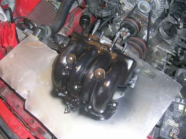

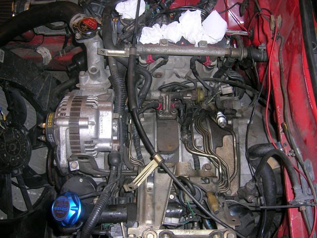

Jarbra Skrevet Juni 29, 2007 Forfatter Rapporter Share Skrevet Juni 29, 2007 Hehe, jada firstprice, du får legge ut mopedprosjekt da vettu! ;) Har faktisk fått gjort noe i dag. Og skal lakke selv ja... Skal sprøyte med benga. Update 30/06/07 Kan jo forklare litt hvorfor jeg gjorde som jeg gjorde i dag. Når RX7-en kommer på 3800 omdreininger (+-300) så bytter den fra å bare gå på primærdyser til å gå på primær og sekundær. På min så er det en veldig brå overgang, og den "setter seg" liksom på dette turtallet i 1-2 sekunder. Er veldig irriterende. Grunnen til dette kan være skitne dyser, feil dyser eller dårlig jording. Jeg satset på at det var det billigste, og tok derfor av øvre delen av innsuget for å pusse jordingspunktet og legge en fetere jordingskabel ned på batteriet. Har ikke fått gjort det enda, men har tatt av insuget og sandblåst og lakkert. Det første jeg gjorde var å skru av intercooleren. Det tar omtrent 30 sekunder. Da ser det slik ut. Deretter var det masse vakuumslanger og følere og drit som måtte av. Innsuget og spjellhuset er væskekjølt, så det rant litt utover... Skrudde av tomgangsregulator etc. fra innsuget og maskerte litt, så sandblåste jeg det. Vaska spjellhuset i terpentin og varmtvann. Fikk av alt fett og smuss. Lakka også den ytterste delen svart. Også gav jeg den øvre delen en runde med lakk. Har aldri sett en RX7 med svart innsug før. Tror det kan bli litt porno... Det neste blir å lakkere remhjula :) Siter 1986 Mazda RX7 Turbo Prosjekt Lenke til kommentar Del på andre sider More sharing options...

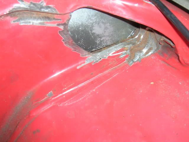

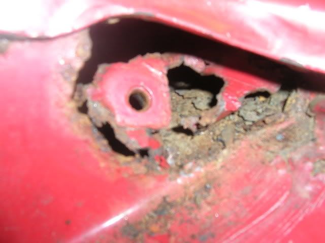

Jarbra Skrevet Juli 9, 2007 Forfatter Rapporter Share Skrevet Juli 9, 2007 Har gjort litt siden sist. Har fjernet batteri (skal settes baki) og alt som hører til det, fjernet cruisecontrol, sjekket foringene (noen er så dårlige at de har gått i oppløsning), byttet olje og oljefilter, og tatt litt rust i støtdempertårnet. Har bestilt meg nye endeledd, bærekuler og komplett sett med polyforinger fra Mazdatrix. Havnet på 2600 totalt før frakt. Syns ikke det er så ille. Har også fjernet ACV (Air Control Valve), så nå trenger jeg block off plates. Noen som har liggende? Eventuelt kjøper jeg noen fra ebay. Her er litt bilder fra støtdempertårnet. De er dårlige, får ta flere i morgen når jeg får sveiset. Ikke pent... Bare slo vekk det værste med et skrujern. .. Og pusset litt med dremel. Og fått kappa til ny plate. Den sitter faktisk helt inntil, bare vanskelig å holde plata. Siter 1986 Mazda RX7 Turbo Prosjekt Lenke til kommentar Del på andre sider More sharing options...
