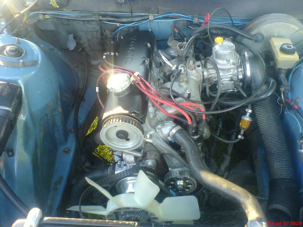

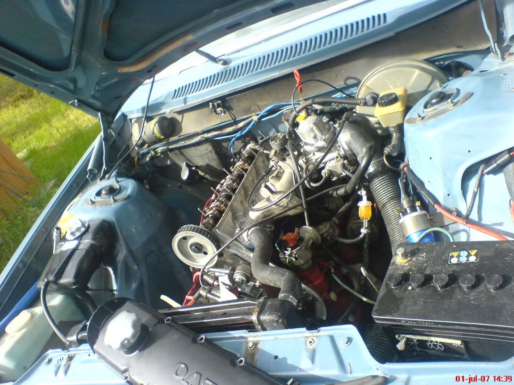

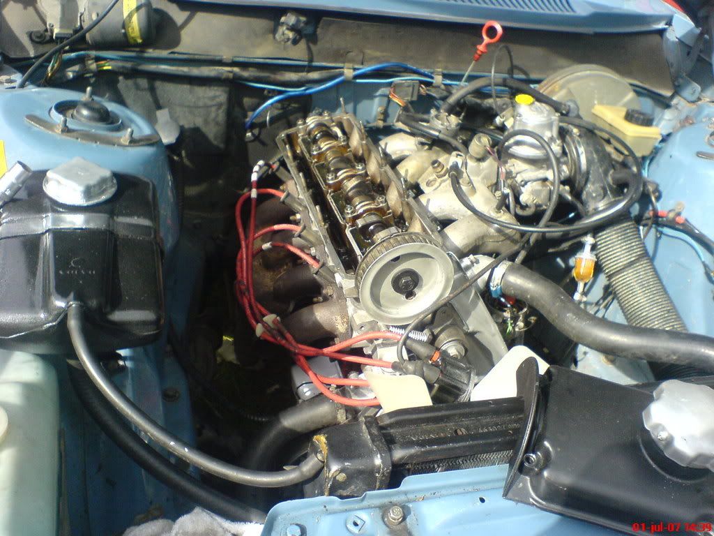

crosspipe Skrevet Juli 1, 2007 Forfatter Rapporter Share Skrevet Juli 1, 2007 slik motoren ser ut akkurat nå: enda litt somgjenstår. nye pluggldninger å plugger. hjulet til fordeleren må monteres(på registeret) boltene til kammen må strammes med rett nm, har ikke funne rette momentet enda. register reimen må byttes, har nu bare ikke funne helt ut hvordan jeg gjør det. sikkert bare å ta av hjulet til veiva. Siter 1995 Mitsubishi Galant 1,8 bruksbil 1980 Chevrolet caprice classic 5,7 [x]1989 Mercedes Benz 190 E 2,3sportline [x]1986 Mercedes Benz 190 E 2,0 [x]1988 Mercedes 250D [x]1987 volvo 245 2,3 B230A [x]1979 volvo 244 GTX Lenke til kommentar Del på andre sider More sharing options...
esbandos Skrevet Juli 1, 2007 Rapporter Share Skrevet Juli 1, 2007 for å bytte reima, må du av med hjulet på veiva. Det skal jeg love deg sitter ganske hardt fast. Jeg bruker å løsne det ved at jeg setter bilen i gir, å handbrekken på. Så er det bare å rykke litt i latmannen, så kommer det seg.. Hvis ikke kan du legge latmannen på ramma mens den er fast i skruen, å vri et halvt sek på starteren. Da løsner det vel. Ellers så ser det bra ut detta.. Det er en b19 motor du holder på med ja..? Siter 1993 Audi 100 Avant 2.8Q 1995 Audi A6 Avant 2.5TDI (familiebilen) 1975 Volvo 242L Prosjektet 1980 Volvo 244DL Harryvogna 1980 Ford Taunus 2.0L 2-dørs Lenke til kommentar Del på andre sider More sharing options...
_240_turbo_ Skrevet Juli 1, 2007 Rapporter Share Skrevet Juli 1, 2007 esbandos skrev: Ellers så ser det bra ut detta.. Det er en b19 motor du holder på med ja..? B23A. Haha, der var jo min kjerre og ja.. Enda med 16" hjul forran og 15" bak. Hehe Siter -01 V40 1,8i -Bruksbilen- -86 245 -Prosjektbilen- -80 244 2,2 TIC -Evighetsprosjektet- Har hatt mange andre bilmerker men ender alltid opp med Volvo.... Lenke til kommentar Del på andre sider More sharing options...
crosspipe Skrevet Juli 1, 2007 Forfatter Rapporter Share Skrevet Juli 1, 2007 esbandos skrev: for å bytte reima, må du av med hjulet på veiva. Det skal jeg love deg sitter ganske hardt fast. Jeg bruker å løsne det ved at jeg setter bilen i gir, å handbrekken på. Så er det bare å rykke litt i latmannen, så kommer det seg.. Hvis ikke kan du legge latmannen på ramma mens den er fast i skruen, å vri et halvt sek på starteren. Da løsner det vel. Ellers så ser det bra ut detta.. Det er en b19 motor du holder på med ja..? huff, da gidder jeg ikke enda, bruker bare den reima som står på er fult brukbar egenkli.. det er nåkk en B230 type A hehe. men har med neste bil større planer. så rett ned på marka da jeg så i kofferten, så blir lite arbeid frammover på denne bilen. takk er og bukker:) Siter 1995 Mitsubishi Galant 1,8 bruksbil 1980 Chevrolet caprice classic 5,7 [x]1989 Mercedes Benz 190 E 2,3sportline [x]1986 Mercedes Benz 190 E 2,0 [x]1988 Mercedes 250D [x]1987 volvo 245 2,3 B230A [x]1979 volvo 244 GTX Lenke til kommentar Del på andre sider More sharing options...
crosspipe Skrevet Juli 1, 2007 Forfatter Rapporter Share Skrevet Juli 1, 2007 _240_turbo_ skrev: B23A. Haha, der var jo min kjerre og ja.. Enda med 16" hjul forran og 15" bak. Hehe B230A faktisk... ja var med på så mange av bildene at jeg måtte legge ut bilde av bare den. Siter 1995 Mitsubishi Galant 1,8 bruksbil 1980 Chevrolet caprice classic 5,7 [x]1989 Mercedes Benz 190 E 2,3sportline [x]1986 Mercedes Benz 190 E 2,0 [x]1988 Mercedes 250D [x]1987 volvo 245 2,3 B230A [x]1979 volvo 244 GTX Lenke til kommentar Del på andre sider More sharing options...

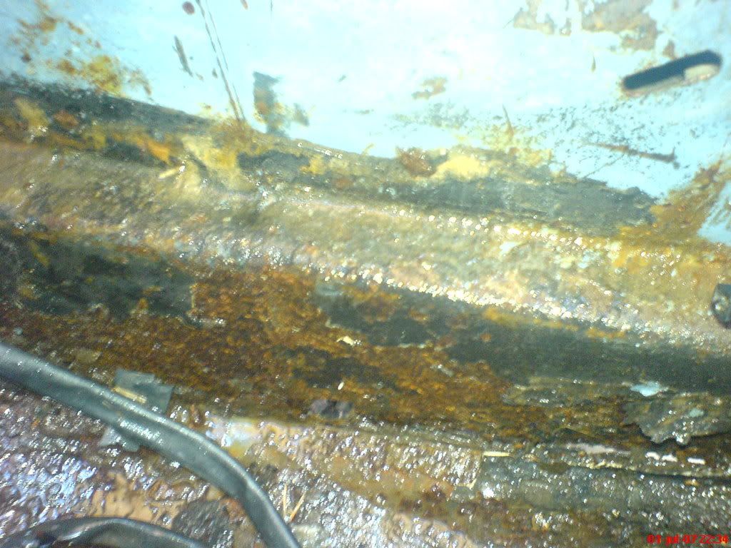

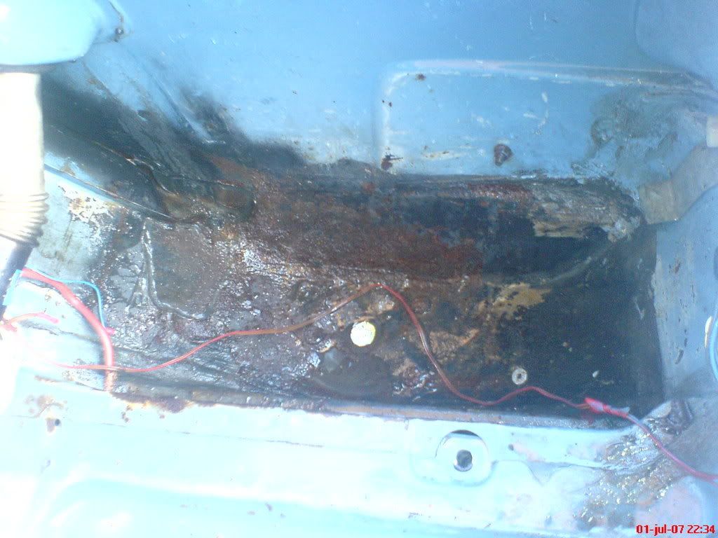

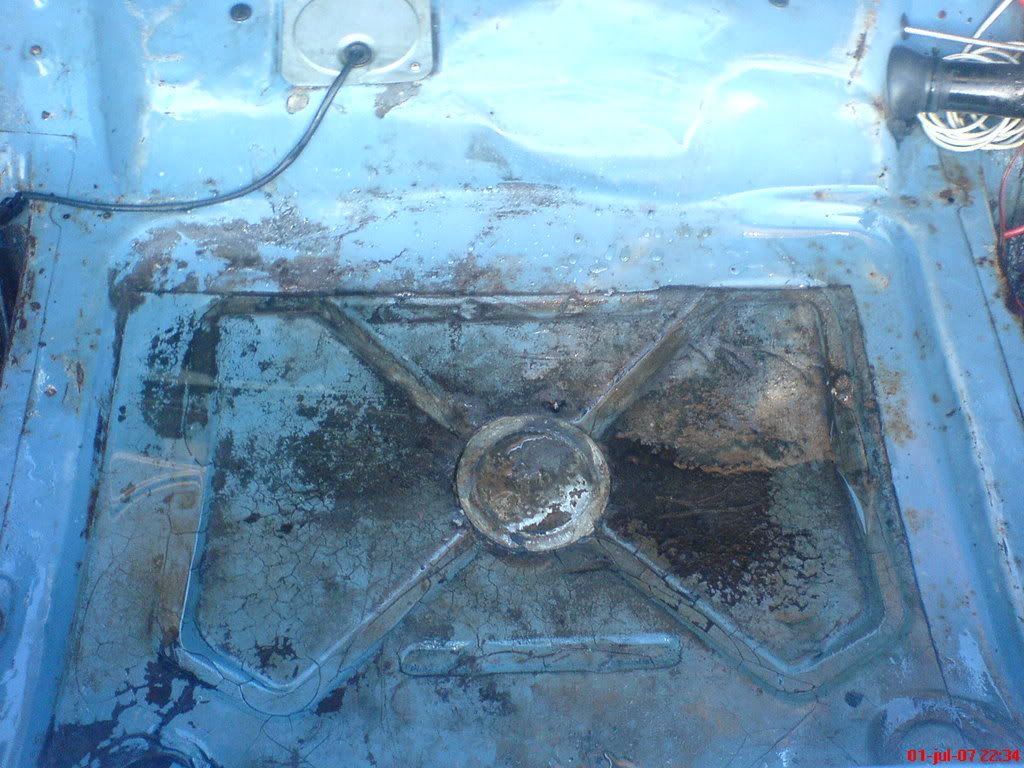

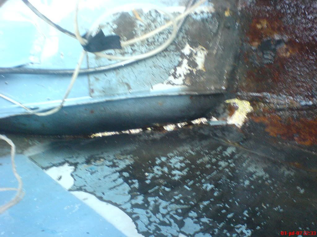

crosspipe Skrevet Juli 2, 2007 Forfatter Rapporter Share Skrevet Juli 2, 2007 da var motoren ferdig montert. mangler bare registeret. desverre så tømte jeg kofferten å oppdaget dette på undersiden. her ser man at ganske mye av dørken mangler. begge hjulbrønnene er sunnrustet. ene kan jeg klare å berge uten å måtte bytte hele. pent syn.. ikke så ille, men har ikke tatt bort asfaltplatene enda.. dette er bare litt.. mot lysene var det ganske mange store flekker, under plata (mellom lysene å kofferten)sæ var det ganske mye rust,fler plasser det var små hull... motivasjon er på bunn nå. ikke en god nyhet. Siter 1995 Mitsubishi Galant 1,8 bruksbil 1980 Chevrolet caprice classic 5,7 [x]1989 Mercedes Benz 190 E 2,3sportline [x]1986 Mercedes Benz 190 E 2,0 [x]1988 Mercedes 250D [x]1987 volvo 245 2,3 B230A [x]1979 volvo 244 GTX Lenke til kommentar Del på andre sider More sharing options...
esbandos Skrevet Juli 2, 2007 Rapporter Share Skrevet Juli 2, 2007 Den rusta var ikke så ille den da.. Har definitivt sett værre.. Er jo bare å få pusset vekk alle asfaltplatene og lakk å se hvordan det ser ut under... Hjulbuene er jo ingen problem å skifte.. Siter 1993 Audi 100 Avant 2.8Q 1995 Audi A6 Avant 2.5TDI (familiebilen) 1975 Volvo 242L Prosjektet 1980 Volvo 244DL Harryvogna 1980 Ford Taunus 2.0L 2-dørs Lenke til kommentar Del på andre sider More sharing options...
crosspipe Skrevet Juli 2, 2007 Forfatter Rapporter Share Skrevet Juli 2, 2007 esbandos skrev: Den rusta var ikke så ille den da.. Har definitivt sett værre.. Er jo bare å få pusset vekk alle asfaltplatene og lakk å se hvordan det ser ut under... Hjulbuene er jo ingen problem å skifte.. har kjøpt 2 KG sparkel idag, så skal alltids klare å fikse litt på det. Siter 1995 Mitsubishi Galant 1,8 bruksbil 1980 Chevrolet caprice classic 5,7 [x]1989 Mercedes Benz 190 E 2,3sportline [x]1986 Mercedes Benz 190 E 2,0 [x]1988 Mercedes 250D [x]1987 volvo 245 2,3 B230A [x]1979 volvo 244 GTX Lenke til kommentar Del på andre sider More sharing options...
_240_turbo_ Skrevet Juli 3, 2007 Rapporter Share Skrevet Juli 3, 2007 Spakel? hmmmm... sveis heller du.. Siter -01 V40 1,8i -Bruksbilen- -86 245 -Prosjektbilen- -80 244 2,2 TIC -Evighetsprosjektet- Har hatt mange andre bilmerker men ender alltid opp med Volvo.... Lenke til kommentar Del på andre sider More sharing options...
crosspipe Skrevet Juli 3, 2007 Forfatter Rapporter Share Skrevet Juli 3, 2007 _240_turbo_ skrev: Spakel? hmmmm... sveis heller du.. blir pusset ned å sparklet i første omgang. får ikke lånt sveise utstyr før om et par uker. alt er bedre enn ingenting. Siter 1995 Mitsubishi Galant 1,8 bruksbil 1980 Chevrolet caprice classic 5,7 [x]1989 Mercedes Benz 190 E 2,3sportline [x]1986 Mercedes Benz 190 E 2,0 [x]1988 Mercedes 250D [x]1987 volvo 245 2,3 B230A [x]1979 volvo 244 GTX Lenke til kommentar Del på andre sider More sharing options...
