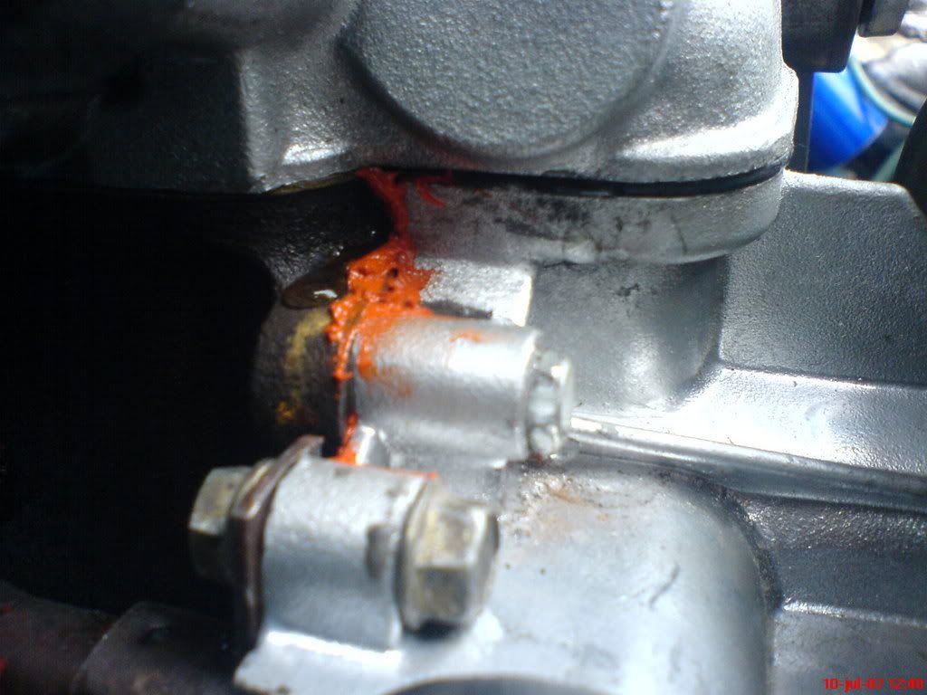

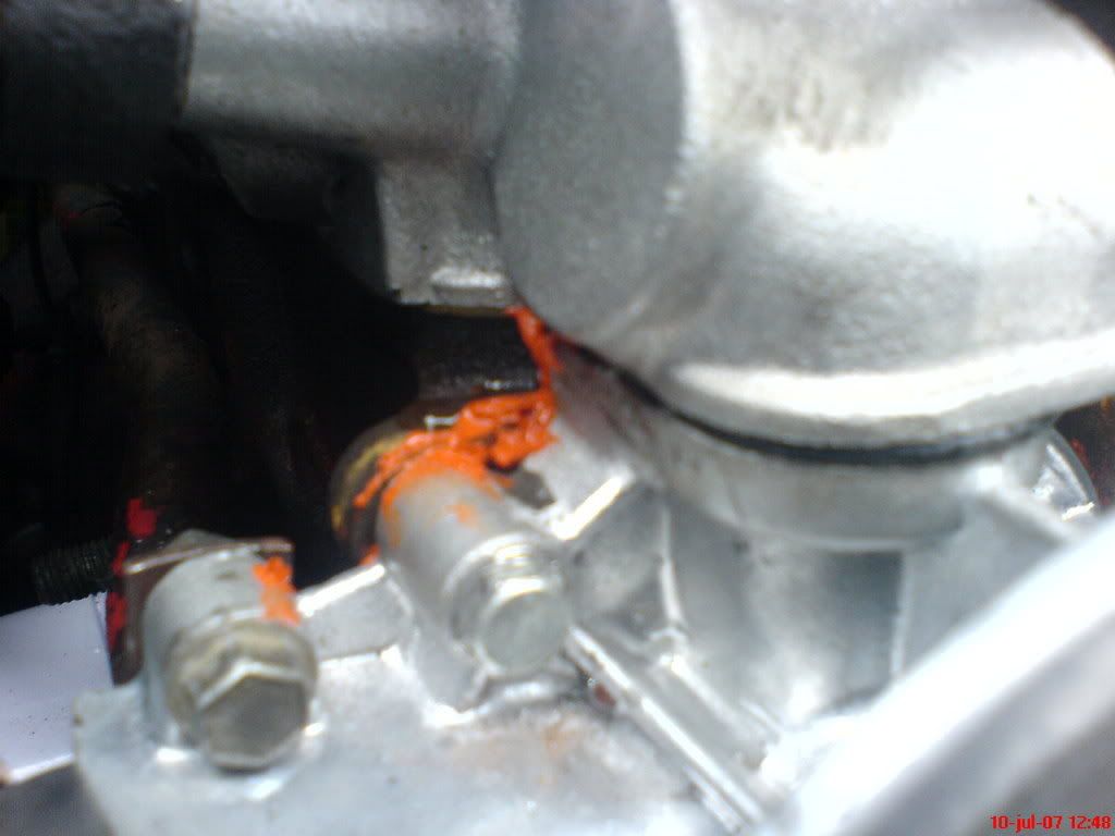

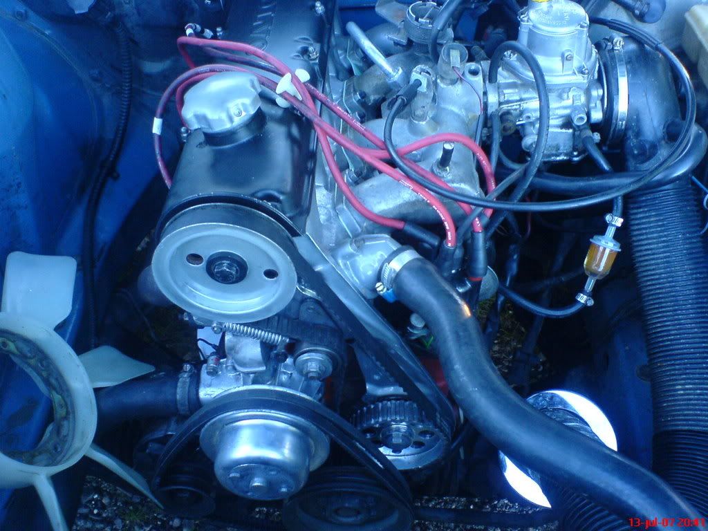

her er problemet:
leker mellomvannpumpa å toppen, ses på disse bildene.
har funne ut at det finnes fler forskjellige tykkelser på disse pakningene. ikke sikker om det stemmer, noen som kan bekrefte det?

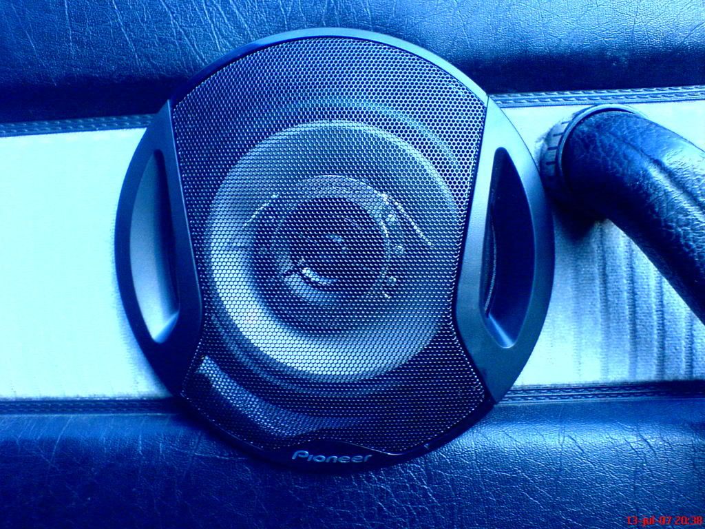

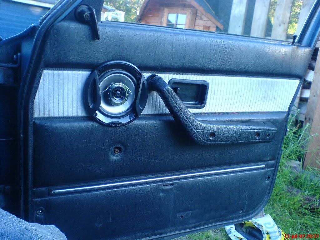

fronthøytalere er instalert, eller work in progres

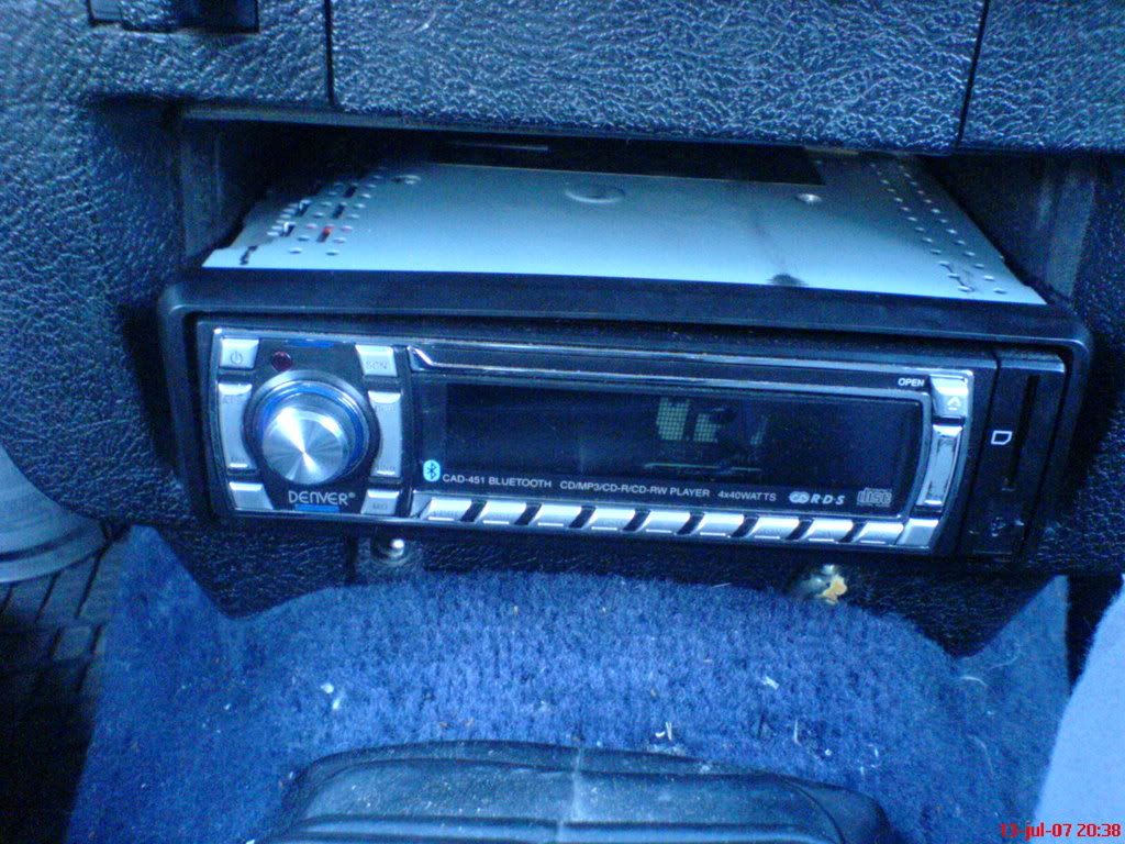

spiller delvis på plass. det er en spiller jeg fikk da displayet er knust. skal kjøpe ny, er bare ikke så høyt på prioriterings lista.

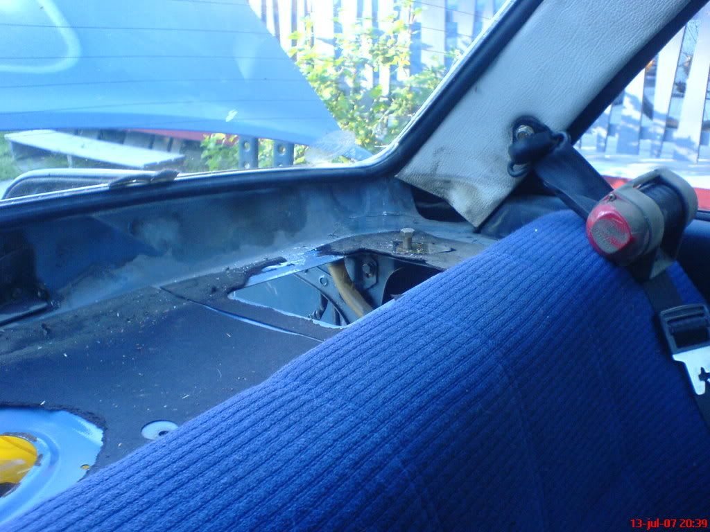

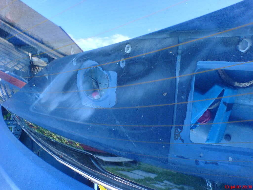

montering av hatthylle var ikke så enkelt, så er enda work in progres.

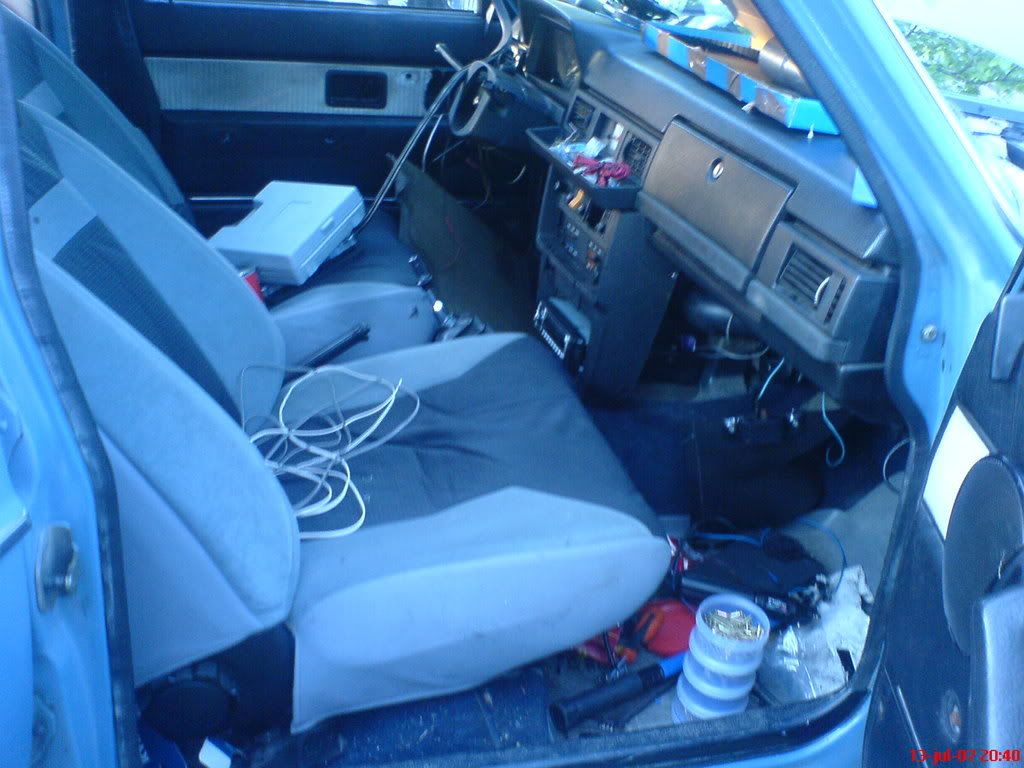

begynt å komme litt i orden inni bilen.

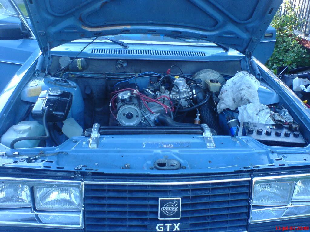

litt småjusteringer på motoren
ja vet at vifta mangler, den ligger medsiden av å resteni pasasjersetet intil vannpumpa er tett.

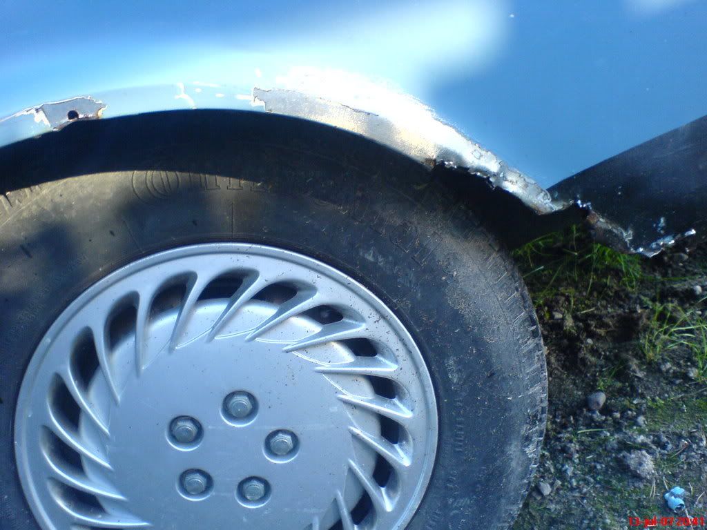

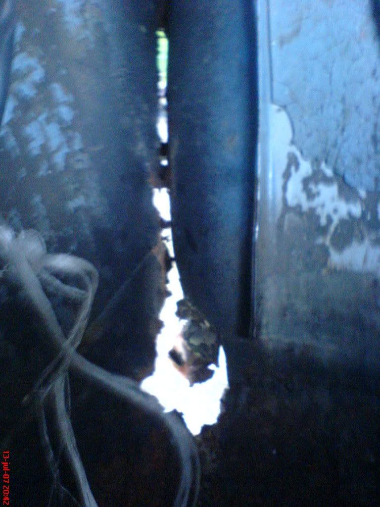

rustarbeid:
skjermen er gjort litt med, men enda ikke startet skjering å sveising da jeg ikke får tak i deler i nerområdet. men håper å skaffe det iløpet av sommeren.

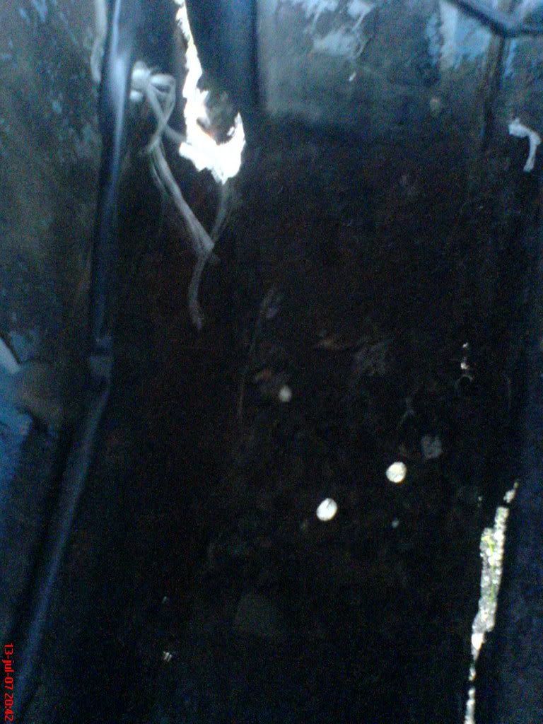

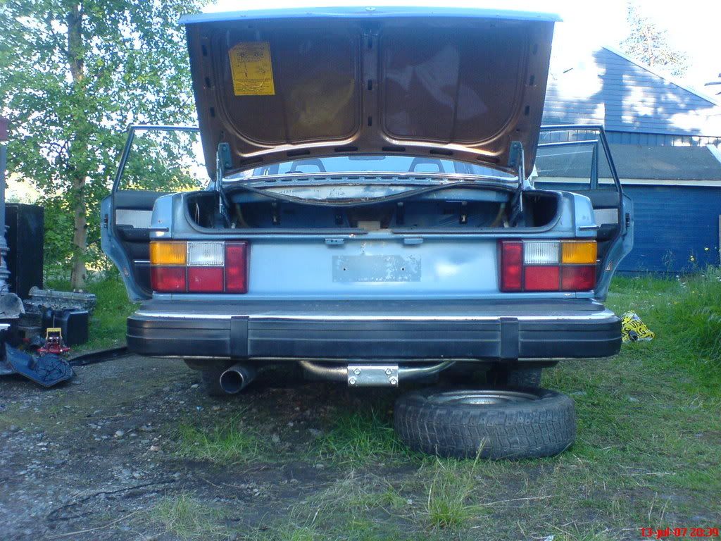

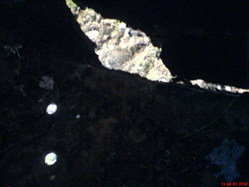

fint hull i kofferten? tatt i dakslys med koffertlokket nesten igjen
litt rart å se gresset under bilen når man lokker opp kofferten.

rust arbeid er påbegynt. motoren nermer seg ferdig.
spiller,fronthøytaler å hatthøytaler er påbegynt.

Tips til vannpumpa er å gjøre alle overflater 100% rene. Så tar du ett brekkjern og støtter på reimhjulet eller lignende, og presser pumpa forsiktig opp, før du strammer til mutrene som holder den.
takk for tipset.
sist jeg prøvdestille den så tok jeg av hele pumpa, gjor alt rent inkludertfestet på blokka.bytta pakning å satt på pakningsement, satt den på, satt på begge mutran så den ikke sku dette av, satt brekkhjerte under å pressa den opp mens jeg strammamutran å skrudde på skruan.
da så den tett ut, helt til jeg fylta på vann, da rant det vann mellom toppen å blokka i innerkant. oppdaget sener at pakninga var strammet feil på.

hatthylla jeg skal montere i bilen er laget slik at høytalerne er helt i siden å hatthylla blir montert ganske høyt å sikkerhets sella blir i veien, selve trommelen. tro om det er mulig å montere den under hatthylla eller eventuelt fjærne den? men da må vell bilen registreres som to seter å det blir dyrt. så lurte på om det finnes en annen løsning?

Uansett, det med hattehylla skjønte jeg ikke helt.. Skal du ha høytalerene HELT ut i hver side? Der beltesakene er? Hvorfor ikke ha høytalerene rett innfor de? Er slik de fleste har det...

spilleren er i drift å fronthøytaleran er montert.

var en ferdig hylla som sto i en 240 som jeg tok.
har jo den som mal da, så kan jo lage ny om jeg gidder.
belte er jo bare å flytte. men skal se hva jeg gidder.

tok bort den hatthylla å satte inn org hylla med org boks høytaleran.
