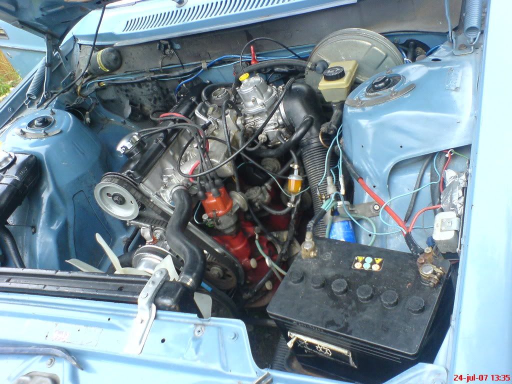

Hvis alt av drev står rett(peker med hakk mot hakk) sylinder èn er i topp så skal rotoren peke mot pluggledning 1(som er nederst til venstre,sett forfra)
Mener å tro det var sånn jeg gjorde det,åja jeg fikk start :D hehe

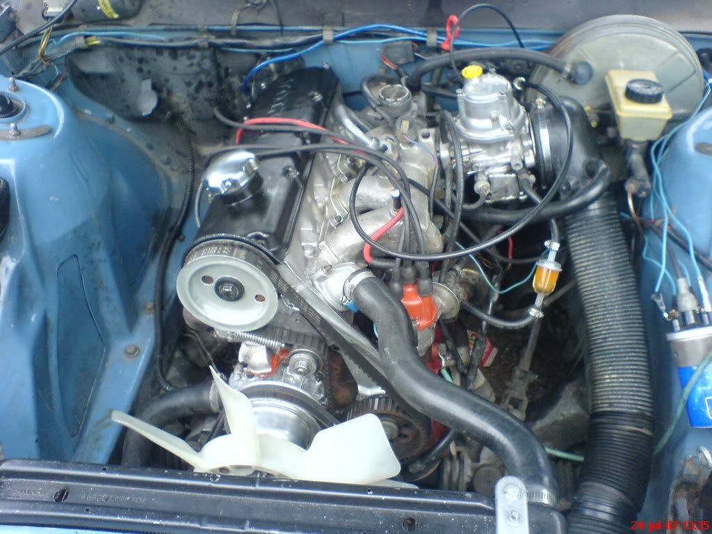

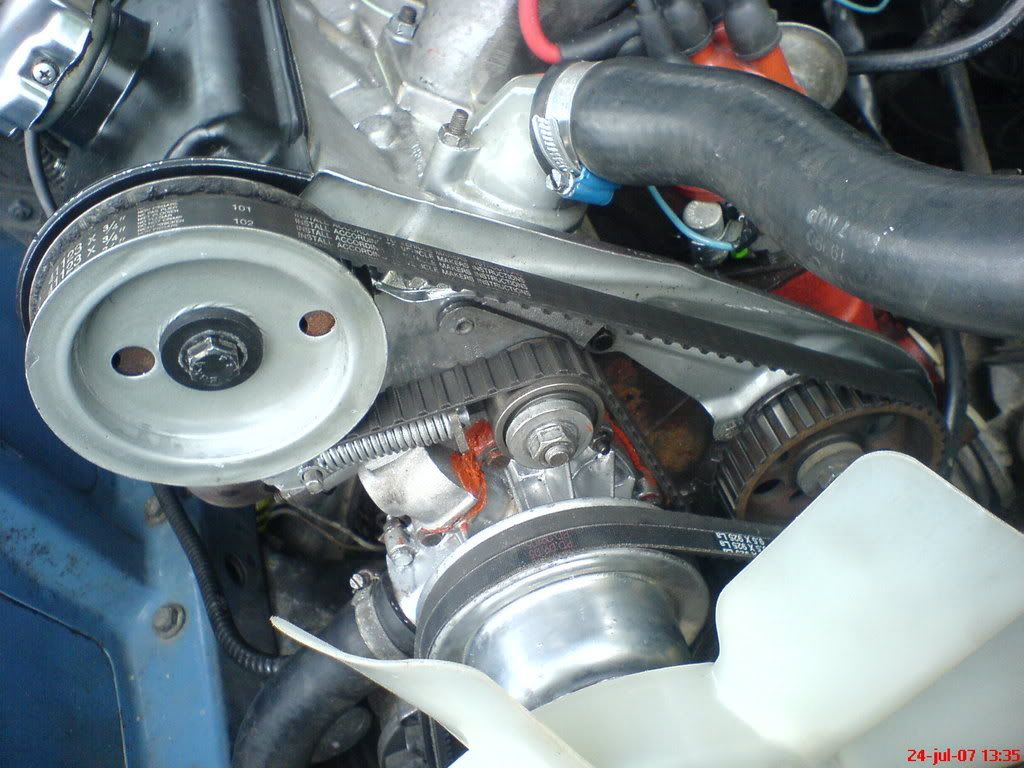

fikk start på bilen, etter en del fram å tilbake på tenninga så starta den men gikk bare på 3 selynder hørtes det ut.
så bytte hjulet til kam, tok nesten av vannpumpa, hadde dynamoen løs å byttet hjulet til tenninga før å lokalisere en skrape lyd.
oppdaget til slutt at det var et deksel som tok i så skrudde det fast å ble kvitt problemet..
prøvde bytte tennplugger å fordeler lokkuten åbli kvitt problemet med at bilen gikk på 3 syl.
men etter mye om å men så oppdaget vi at veiva sto et hakk feil.
fikk fikset problemet å bilen starta å gikk nesten som enklokke. etter mye småjusteringer såble jeg fårnøyd :)
nå går bilen som en klokke.

fikk til jeg. oppdaget at veiva var et hakk feil. nå går den som en klokke.

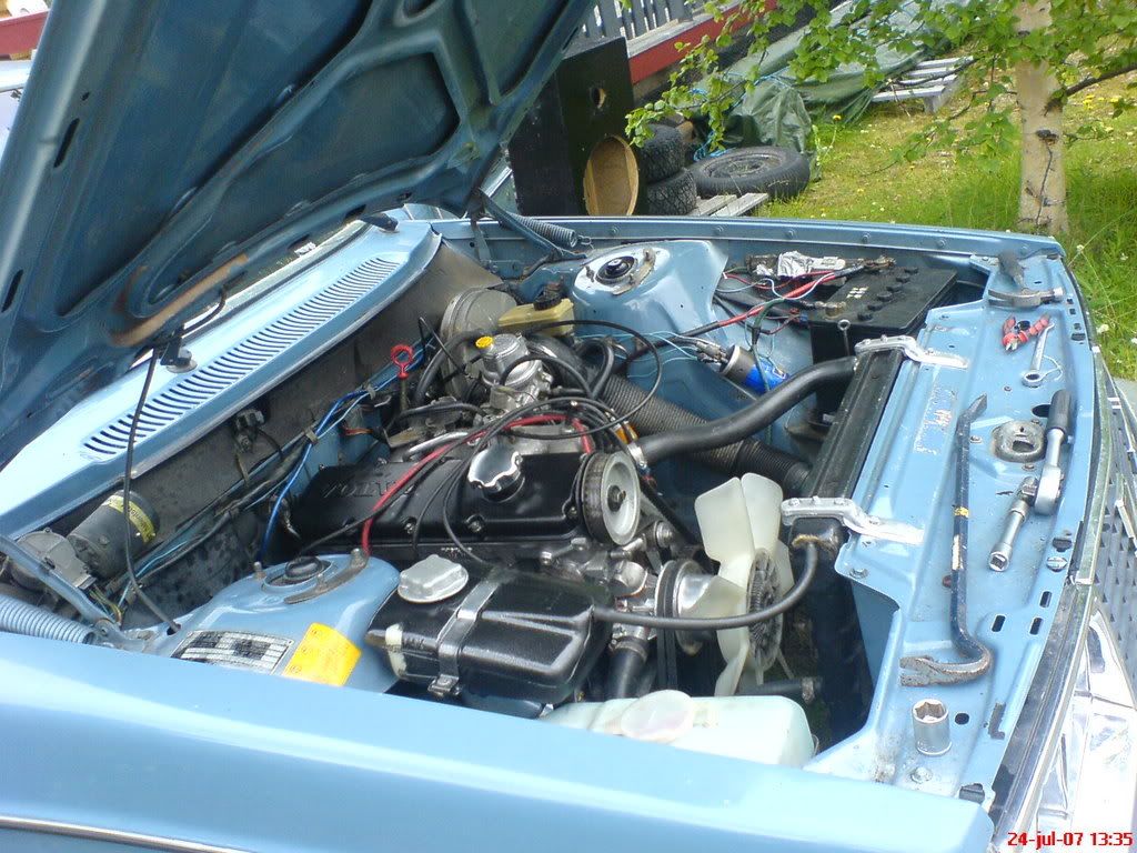

litt av siste dagers arbeid?

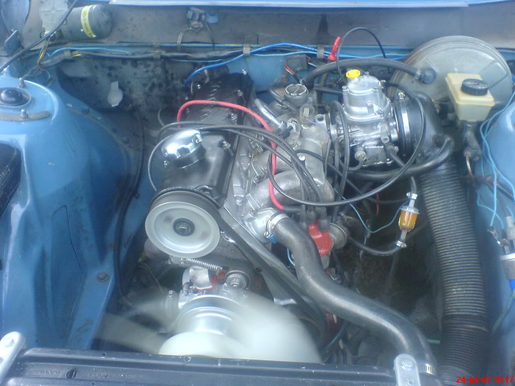

motoren: ser ikke like bra ut etter mange hjul ble byttet ut
endelig ferdig etter mye om å men så startet den.å etter mye prøving p justering di siste dagene så har jeg fått den til å gå skikkelig...
skalrydde litt i det elektriske med tiden å.
turtelleren endelig i drift.

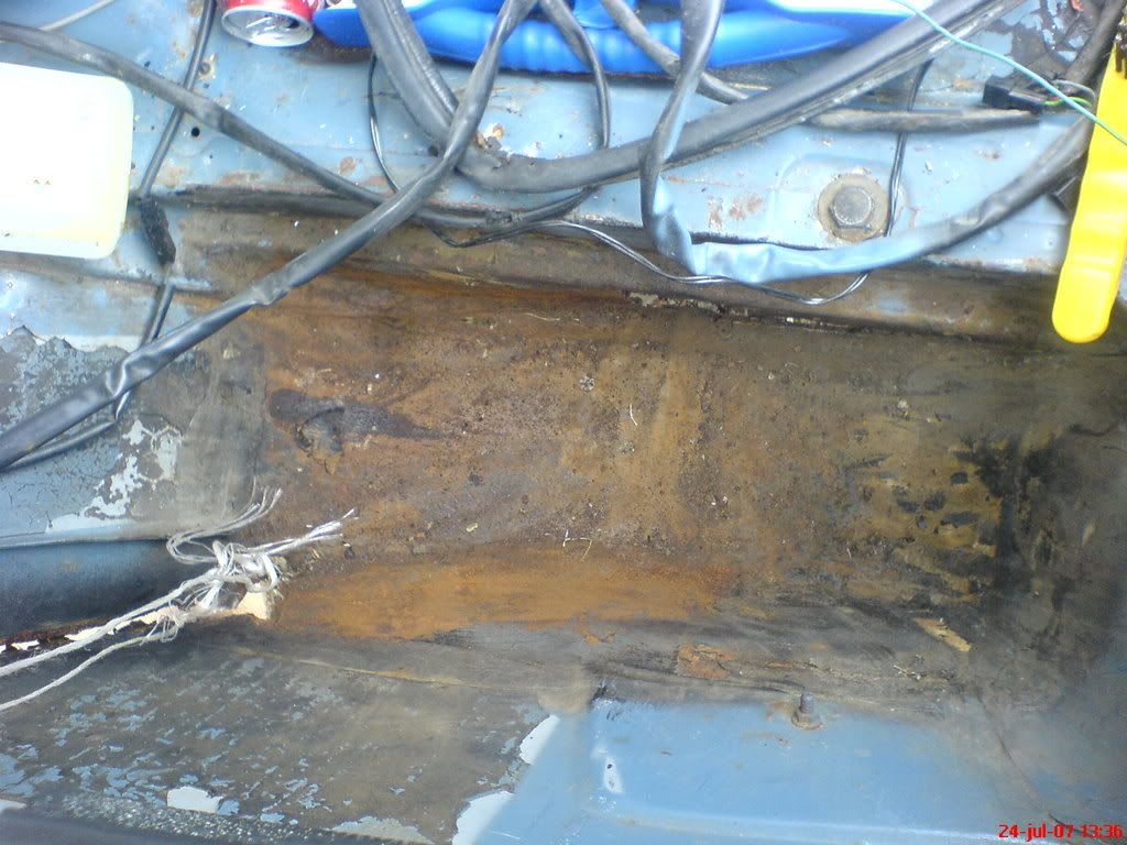

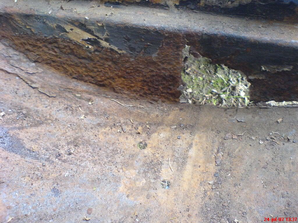

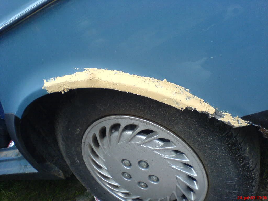

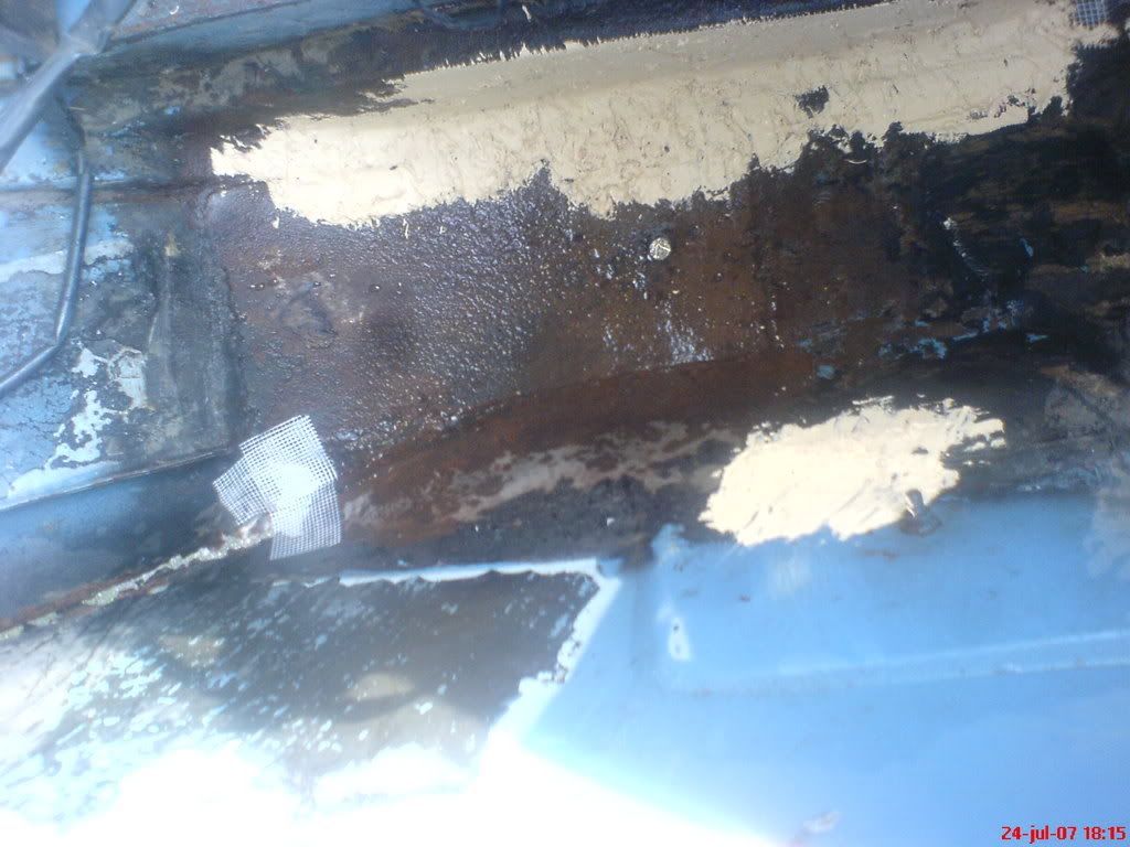

rust arbeid:
bakskjerm.
før
etter

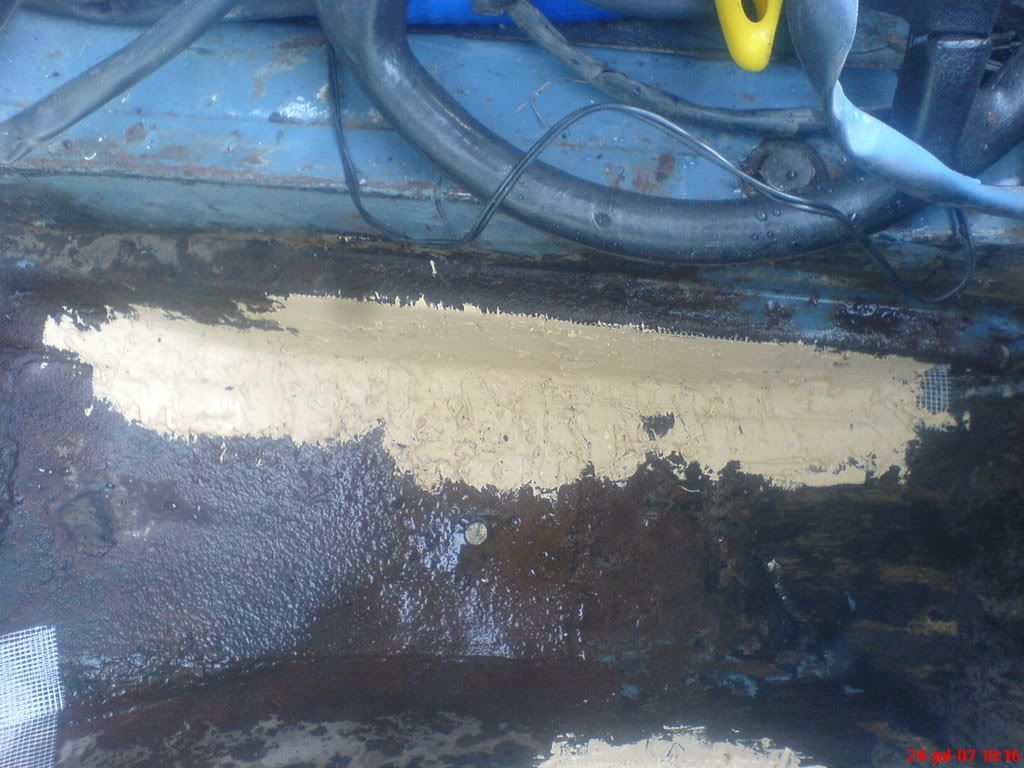

koffert/hjulbrønn.
gjort mye rust arbeid men langt fra ferdig.

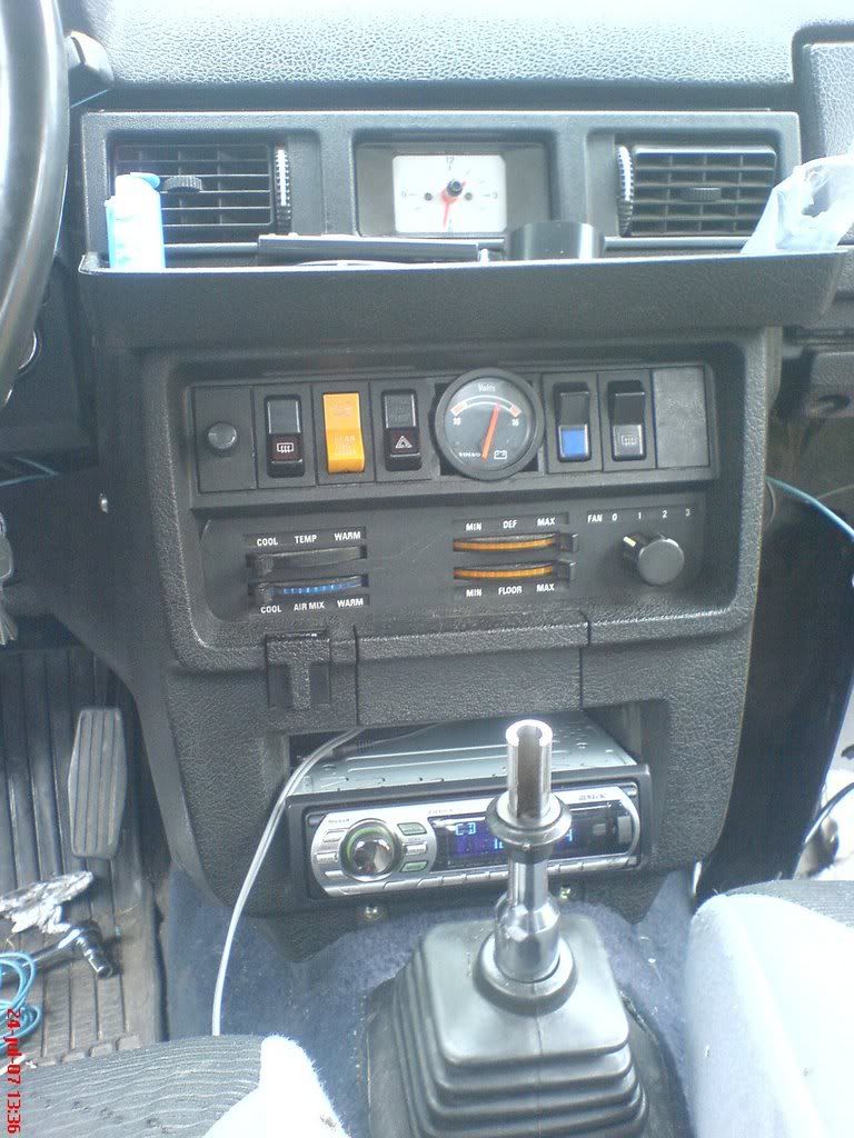

intergjøret er åmidlertidig ferdig. venter enda på litt deler der.
ellers skjer det ikke så mye. motoren er oppe å går å det er detvikktigste samt at rust arbeidet er startet. men gjør ikke så mye mer enn å pusse å spakle da jeg ikke har di delene jeg trenger.
