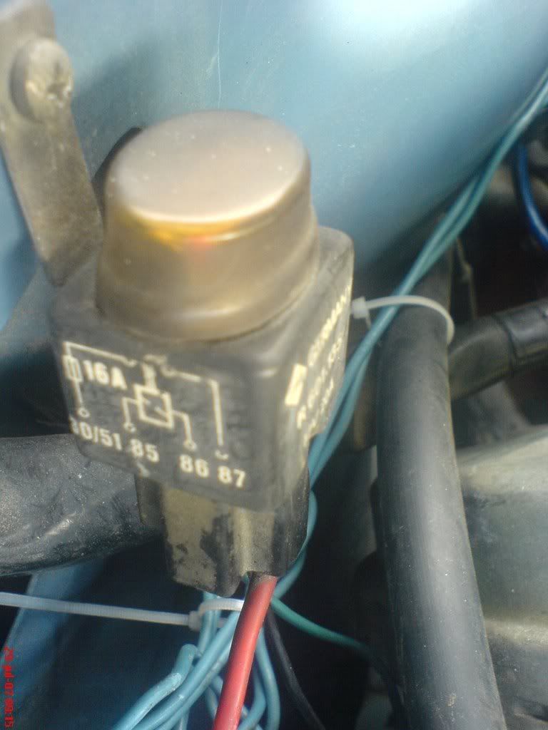

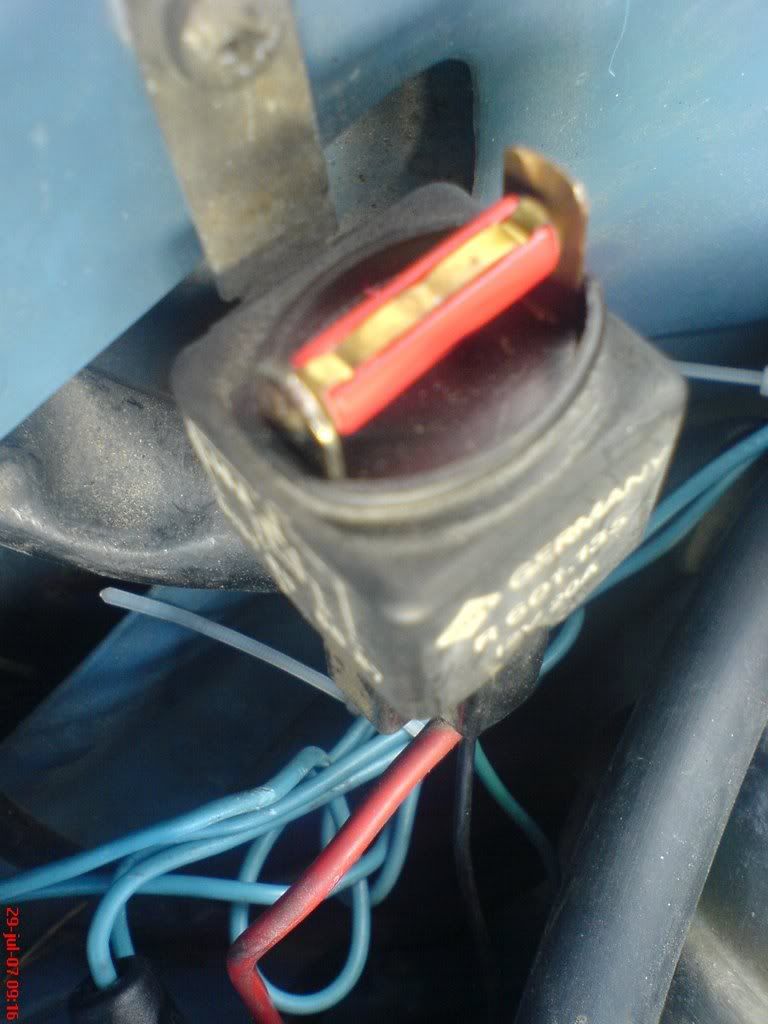

lurer enda på hva det releet er til..
går 4 ledninger inn som jeg har funne. står rett på andre siden av torpedoveggen på fører siden. står en sikring under et lite gummilokk oppå toppen. noen som vet hva dette releet er til?

har eneste et rele jeg ikke finner ut hva går til. er firkantig som alle andre men har en sikring under et gummi lokk å er 4 eller 5 kontakter. husker ikke helt.
kan ta bilde av det. noen som vet hva det går til?
klipte med et uhell over ene kapelen. har ikke hatt noe invirkning på lys eller noe elektrisk jeg har funnet hitil.
Bilder hjelper en del ja :)

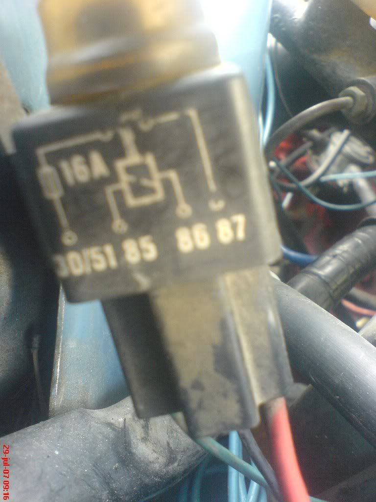

det berømte releet jeg ikke viste hva var:
noen som vet hva dette går til?

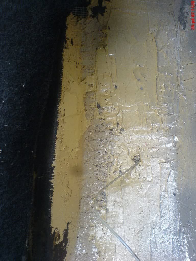

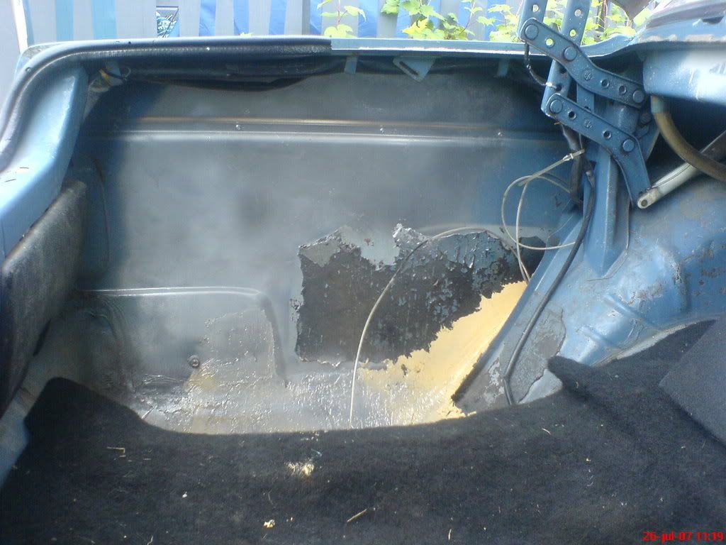

rust arbeidet er straks ferdig spaklet å gjort klart.
slik det ser ut nå:
etter mye pussing, banning å sliting så ble det slik.
har ikke tenkt å gjøre noe mer rust arbeid i første omgang. har andre ting om er høyer prioritert.

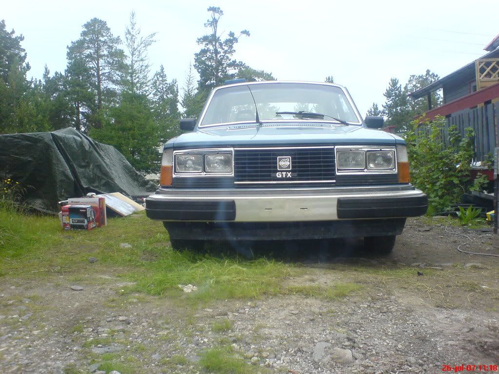

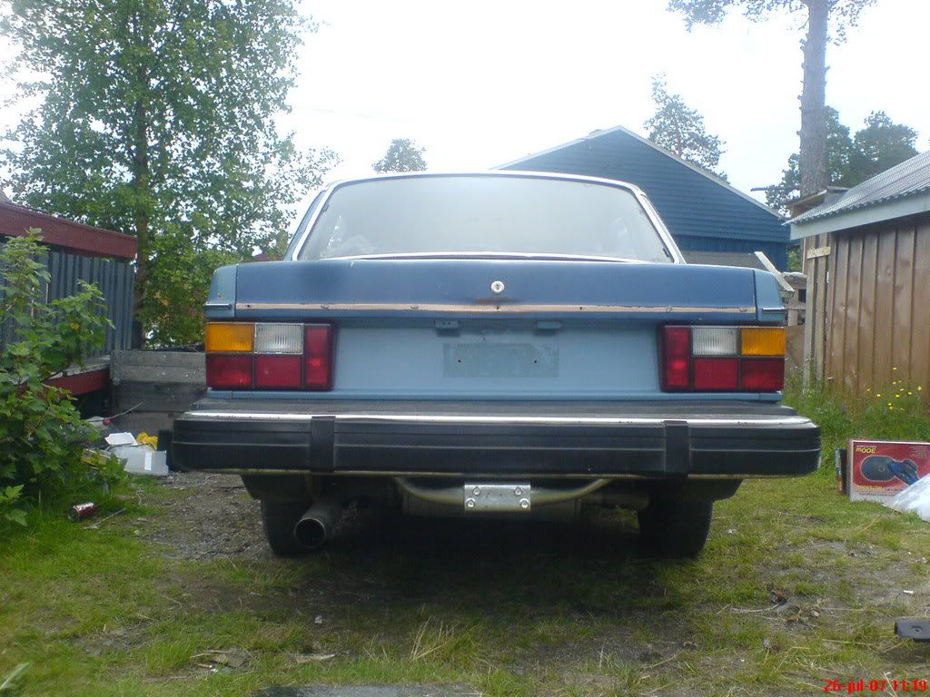

utvendig:
fronten slik den bestandig har vært.

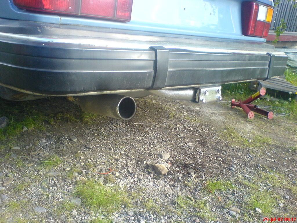

bak:
etter justering på potta:
