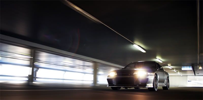

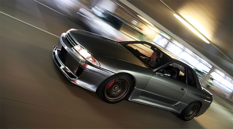

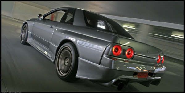

Time Attack GTR R32.
Denne bilen ble brukt som team/utstillings bil for PA import.
Jeg overtok bilen etter at de la den ut for salg sommeren 07.
Time Attack prosjektet mitt vil gå ut på å lage den ultimate banebil, motorn vil bli bygget og modifisert av AT Performance.
Turboene vil bli byttet ut, til en singel løsning eller til NISMO turboene. Dette vurderes enda.
Oljepumpen vil bli modifisert, da den orginale har en svakhet fra frabrikk, enten tomei eller JUN.
Videre vil det bli montert etter planene karbon panser og R34 spoiler på den.
Bilen er en Nissan Skyline R32 GTR 1990:
RB26DETT (Twin Turbo)
Rekke sekser
2.6L
Oppdateringer som er gjort nå er:
HKS åpne luftfiltere
HKS boostcontroller/turbotimer
Trust/Greddy radiator
Sard popoff
HKS 2-plater clutch (GD-Pro)
HKS Dragger cat back eksos
Rays - Gram Light 9.5x18''
Toyo 265-35-18`` bak og foran
Nismo Ratt
Nismo Spidometer
Do-Luck bodykit
Ganador speil
Lakkert i R34 sparkling silver
Pioneer avic- xbit
Pioneer 6x9`` bak

Flott bil!
