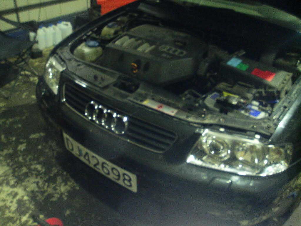

Jeg har bestilt meg sånn kontakt som jeg henter i morra. Men kjører med facelift lyktene nå, laget en midlertidig løsning med den gamle kontakten som funker bra, men ikke 100% tett. :-)
Bilde av bilen etter facelift:
Legger ved en link til en monteringsguide av det facelift settet jeg har om noen er interessert:
http://nordicaudi.com/index.php?url=arkivet/artiklar/data/a1386/a1386.php&var
2003 BMW 320da facelift black sapphire

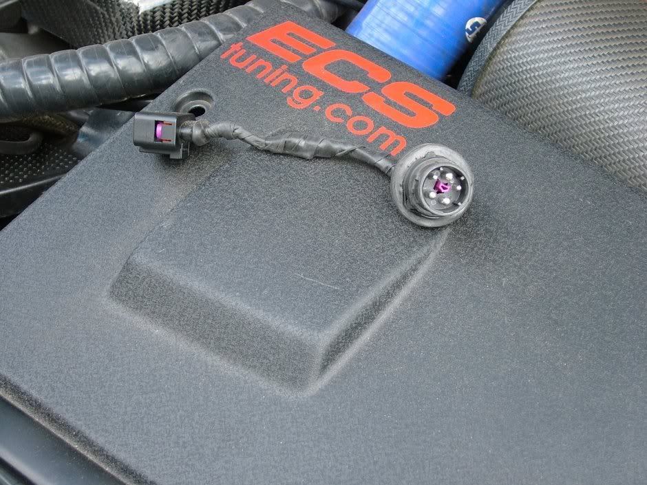

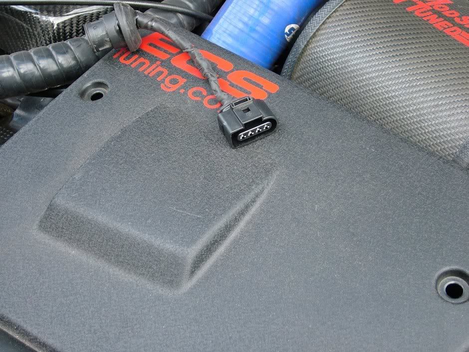

Jeg borret et lite ekstra hull på det dekselet bak lykta, så tok jeg ut ledningene av den runde kontakta og stakk de ut hullet, og satt dem inn i den runde kontakten igjen. Så det er ikke 100% tett, så jeg må fylle igjen det ekstra hullet når jeg får adapteret så det blir en ordentlig tett. :-) Kan lage et sånt adapter også. Han som solgte meg lyktene ga meg en liten guide, kan legge det ut her:
Dersom du ønsker å lage en sånn overgang som er på bildene, kan du gjøre følgende:
1. Vri ut den kontaktpluggen som sitter i de gamle lyktene dine (twist-out)
2. Kjøp 4 stk universalledninger med kablesko montert i begge ender; delenummer: 000 979 133
Disse ledningene kapper du på midten så du får 8stk.
3. Kjøp 2 stk plugger som passer de nye lyktene; delenummer: 1J0 973 724
4. Bruk multimeter og finn ut hvilke ledninger som skal hvor (linselyset er nærlys, reflektorlyset er fjernlys) og skjøt disse sammen med skjøtemuffe og krympeslange rundt etterpå.
