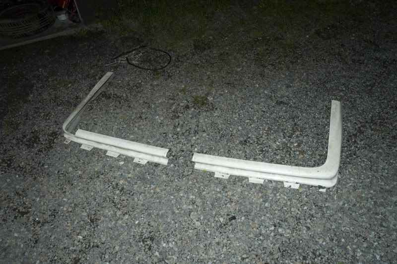

add-on styling-bakfangern min er delt i to og mangler 20 cm i lengden, forrige eier gjorde dette for å få plass til hengerfeste(?)
nå er hengerfeste av og jeg skal sette det på igjen. hva er beste løsning for å lappe på 20 cm på noe sånt. den er i plastikk som er litt fleksibel.

Alt. 1) Vask baksiden og se etter stempling med ABS PP etc.. Når du vet hva plast det er stikker du på et plastrep / karosseriverksted og finner en kastet fanger med slette flater og helst samme fasong.
Så søker du opp og leser Rolf/Remster sin tråd om plastsveising på golf-forumet.
Skjær av noen biter av vrakfangern du tok med deg og øv til du er trygg på teknikken.
Gratulérer med ett stykk hel og fin(?) styling. :)
Alt. 2) Skru det på bilen igjen, klipp til et par metallbiter eller trelister som du limer godt fast.
Sparkle og herje så det blir strøkent.
Støp en form.
Støp så 20x+ eksemplarer som du legger ut til salg. Du får garantert solgt de så mange spør etter addon skjørter. :thumb
