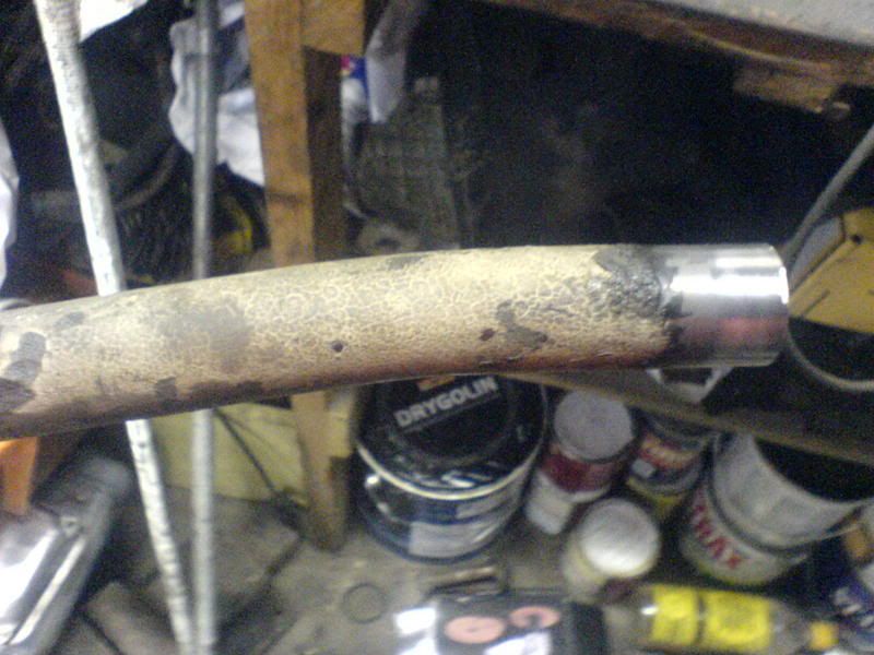

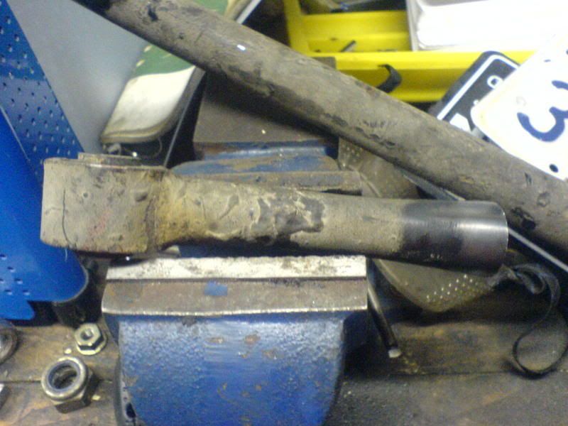

Da har vi fått lagd justerbart panhardstag.
Takket være scrat så står bakakselen min som den skal.
Tokk noen bilder av hvordan vi lagde det, så andre også kan se åssen det blei.
Kappa først av en 5-6cm av stage, så brukte vi M24 gjengestang og 1 M24 mutter. muttern sveisa vi fast i ene ende og gjengestaga i andre enden.
Her er stage skrudd så langt ut som det går. da var det 77cm, omtrent det samme som det var før vi kappa.
Her er det så langt inn som jeg får det, da var det 73cm.
