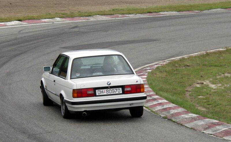

Her ser du forsjell på pre facelift og facelift på lyktene
Pre Facelift (ja det er en Alpina utgave men lyktene er like)
http://www.mini-modell.de/images/c2.jpg
Facelift
http://www.sportsvogn.no/images/2002/rudskogen03082002/e30-2.jpg
som du sikkert ser er lyktene til di gamle litt smalere og har ikke den skrå vinkelen som facelift har, lyktene fra facelift vill IKKE passe på en eldre model, det skal vertfall mye tilpassing til for og få det 100%.

ja veit baklyktene ikke er like.. men er front fangern jeg vil ha.. bak fanger har jeg tenkte å fikse på sjøl med glassfiber.
