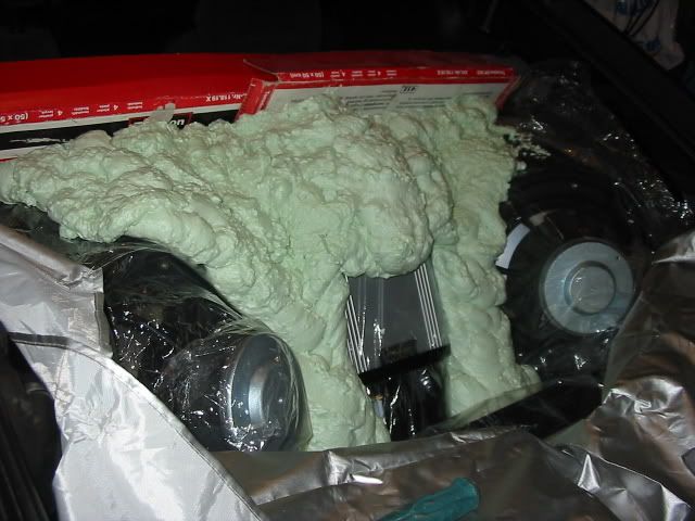

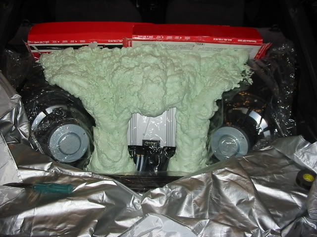

Fick äve hem en ny trevlig bas från N-core (en Anthem 10") samt utskuren stålbaffel, så nu ska det svetsas baslåda fram i bilen Ska bara inhdla lite 2mm plåt.
over and out.
Tillverkning av baffel.
Fixering av baffel
På med fleecefilt
På med polyesterplasten och en massa värme.
Efter några lager med glasfiberväv
Testmontering av låda och bas innan slipning och spackling påbörjas.
