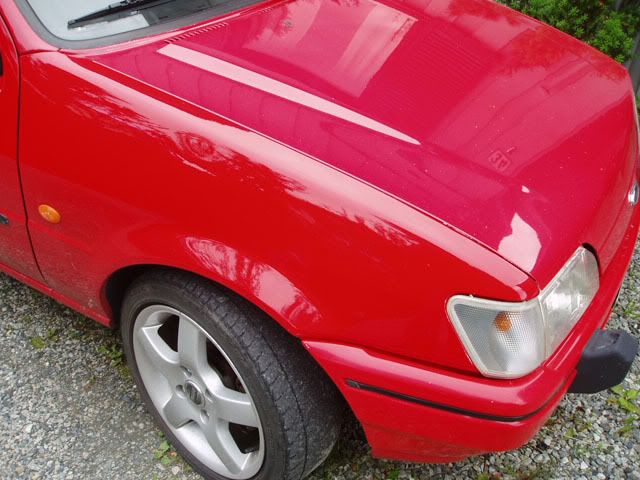

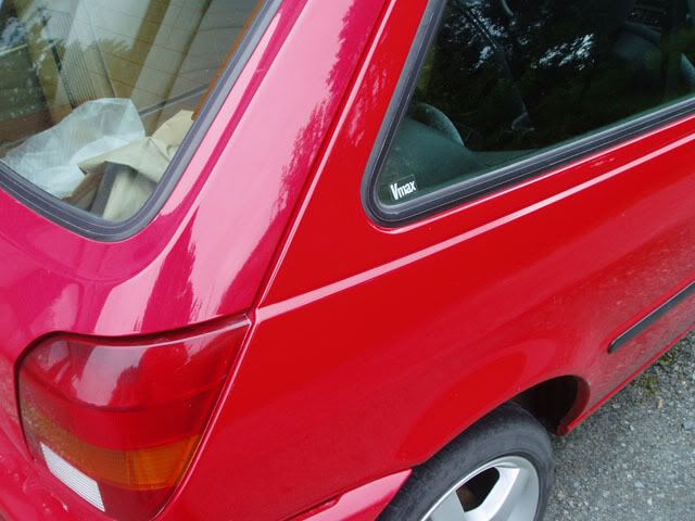

Jeg trenger litt hjelp med å få tilbake fargen på en rød ford fiesta som skal selges.
Den ene siden er relativt nylakkert og fin, mens resten av bilen er blitt mer rosa med tiden. Jeg har ingen bilder av det nå, men det kan jeg jo skaffe om det trengs.
Er det noen her som kan anbefale noen produkter jeg kan bruke for å få fargen tilbake?
Jeg har en roterende maskin liggende, men har ikke fått brukt den så mye enda så vil helst ha produkter jeg kan legge på for hånd.
Takk, men fult så ekstremt er det ikke. :sombrero:
Ser det litt dårlig på bildene her, men det er altså en godt synlig fargeforskjell som jeg vil prøve fjerne.
Hva ville dere brukt av produkter på dette. MG#85 er vel litt drøy, men bør vel kanskje bruke maskinen allikevel. Må i så fall da ha noen tips til hvilke pader jeg skal bruke.
