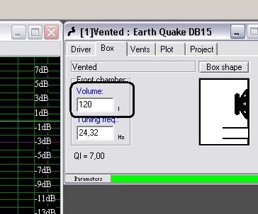

Først må du skrive inn volumet på kassa..
Eks.

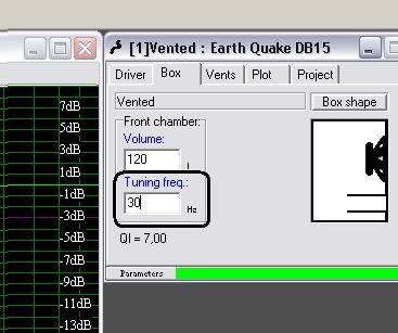

Så ma du skrive inn frekvensen du vil tune den til..
Eks.

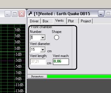

så skriver du inn portens diameter og antallet porter du vil bruke, og du får lengden på porten(e).
Eks.

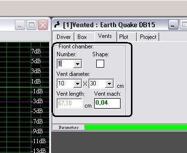

Det samme, men med firkantet port..
Eks.
