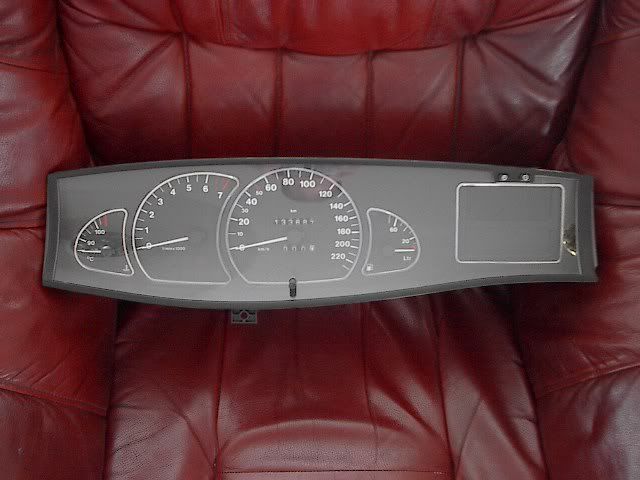

Har en Omega B 2.0l 16v -97mod.
Displayet til venstre i panelet, for visning av temp, klokke og feilmeldinger viser bare halve bokstaver så det blir som kråketegn.
Det virker som at årsaken kan være press mot LCD plata. Men hvordan kan jeg demontere og få frem instrument panelet for å sjekke dette? Ser ikke skruehull noe sted og har ikke lyst til å bryte i tilfelle dekslene sprekker.
Må jeg av med rattet for å få ut panelet? Da blir det umulig pga airbagen.
Noen tips?
Du må skru av de luftekanalene ved siden av displayet, da finner du skrer. Også må du av med øvre delen av dekslet rundt rattet.
Tar ut alt på max 5min, veldig enkelt.
Selve instrument huset sitter i 2 skruer mener jeg.
Du må bikke ut luft slusene før du finner skrene til å ta ut hele kanalen.
