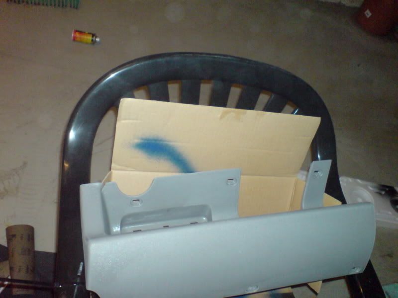

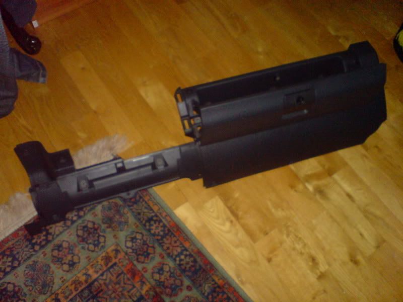

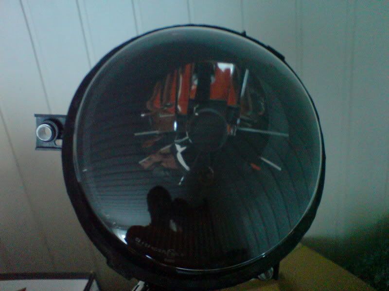

Singh_Supreme Skrevet August 29, 2007 Forfatter Rapporter Share Skrevet August 29, 2007 UPDATE:D:D:D:D:D Da har det kommet en veldig niiice pakke fra tyskland.. Nye frontlykter:D Har også hentet ny frontfanger som skal jobbes mye på fremover.. Har fått tak i noen pop out ruter til lupon som skal monteres. Og Hanskerom ligger også her:) pop out rutene(ikke min bil) Nye frontlyktene: Hanskerommet: Hva tycks? Siter 2006 Bmw E91 Gangster BITCH! 1999Vw LuPo 1.4 16V(Low & Fast)-Solgt- 1999Vw Golf 1,6"one of a kind"(Show No GO projekt)-Solgt- 1994Vw Corrado G60 -Vraka- Lenke til kommentar Del på andre sider More sharing options...

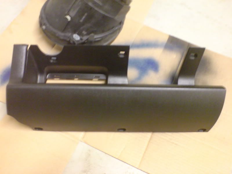

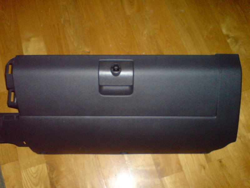

Singh_Supreme Skrevet August 31, 2007 Forfatter Rapporter Share Skrevet August 31, 2007 Thjoms skrev: tøft prosjekt:)å kan bli tøffe de lupo'ene:) stå på spanx mate:D har jobbet en good del på bilen min idag også:) vil si at jeg er ganske fornøyd med innsatsen min:) Gjort idag: Tatt ut hyllene og midtkonsolen fra bilen og lakket lakket hanskerommet Lakket antenne sort fjernet soting fra lyktene tatt vekk lister på dørene byttet front lys satt inn nye høytalere:D:D imorgn: Bestille girkule og håndbrekk i sort evt finne noe som ser bra ut:) Kjøpe lakk. gjøre ferdig lakk arbeidet trekke kabler til anlegg in the trunk:) og div andre ting som jeg ikke husker nå:P Beklager alt for få bilder.. skal legge digi kamerat i bilen imorgn. hva synes folket? Siter 2006 Bmw E91 Gangster BITCH! 1999Vw LuPo 1.4 16V(Low & Fast)-Solgt- 1999Vw Golf 1,6"one of a kind"(Show No GO projekt)-Solgt- 1994Vw Corrado G60 -Vraka- Lenke til kommentar Del på andre sider More sharing options...
zoom Skrevet August 31, 2007 Rapporter Share Skrevet August 31, 2007 Ble bra med de sorte lyktene! Kjøpte sort girkule og den skinnlefsa rundt her om dagen, skal se om jeg har esken med delenr på fortsatt hvis du vil ha? Ser mye bedre ut enn den orginale grå og kjipe.. Siter Saab 9-3 1.8t Lenke til kommentar Del på andre sider More sharing options...
melluh Skrevet August 31, 2007 Rapporter Share Skrevet August 31, 2007 meget bra, singh! likte lyktene, ja... :) Siter Lenke til kommentar Del på andre sider More sharing options...

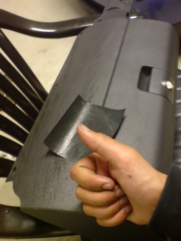

Singh_Supreme Skrevet September 1, 2007 Forfatter Rapporter Share Skrevet September 1, 2007 zoom skrev: Ble bra med de sorte lyktene! Kjøpte sort girkule og den skinnlefsa rundt her om dagen, skal se om jeg har esken med delenr på fortsatt hvis du vil ha? Ser mye bedre ut enn den orginale grå og kjipe.. hvor mye var det det kostet for den girkulen og skinnlefsa? Sliter skikkelig med å få lakk på midtkonsolen.. Ikke noe fester seg.. har pusset ned 3 ganger osv osv men det vil ikke feste seg.. skikkelig irr Siter 2006 Bmw E91 Gangster BITCH! 1999Vw LuPo 1.4 16V(Low & Fast)-Solgt- 1999Vw Golf 1,6"one of a kind"(Show No GO projekt)-Solgt- 1994Vw Corrado G60 -Vraka- Lenke til kommentar Del på andre sider More sharing options...
VwDude Skrevet September 1, 2007 Rapporter Share Skrevet September 1, 2007 hva slags grunning har du brukt? vanlig grågrunning? det funker som regel ikke.. må bruke plastgrunning vettu:) Siter 1,8T Lenke til kommentar Del på andre sider More sharing options...
Bauer Skrevet September 1, 2007 Rapporter Share Skrevet September 1, 2007 Har du prøvd med plastgrunning/primer? Siter Current: '02 VW Golf TDI Lenke til kommentar Del på andre sider More sharing options...
al3x Skrevet September 1, 2007 Rapporter Share Skrevet September 1, 2007 Plastheft og så vanlig grunning og lakk funker fint :) Mekonomen selger plastheft på spray. Siter - '01 Audi A4 1.8TQ - '95 Audi A4 1.6 - Bumblee Bee Lenke til kommentar Del på andre sider More sharing options...
