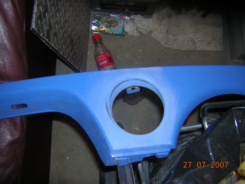

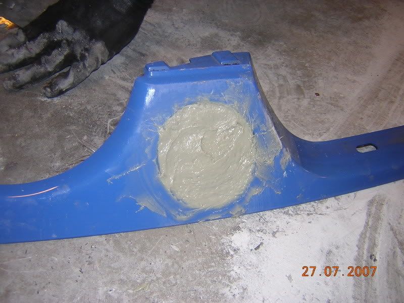

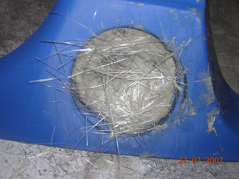

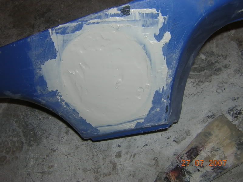

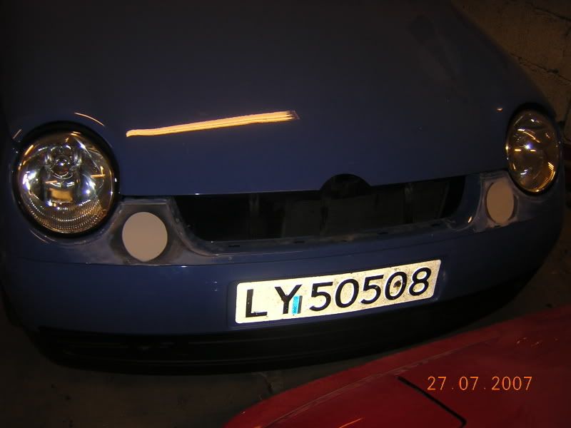

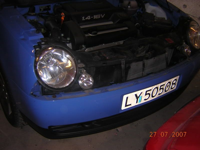

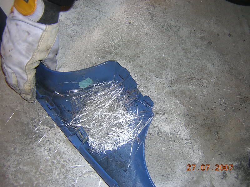

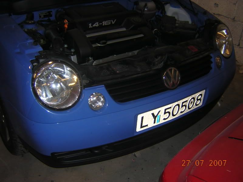

Espen the man Skrevet Juli 29, 2007 Rapporter Share Skrevet Juli 29, 2007 Singh_Supreme sin update for dagen: _________________ Cleaning av blinklys i front: Orginalt: Deksel fjerna: Pussa litt for å få byggeting til å sitte: Glassfibermatter lagt bak: Starta å bygge: Første lag finsparkel: Ferdig og klar for lakk: PS. Alt arbeid gjort av Singh ikke meg. Bare jeg som hadde med kamera! :) Siter Lenke til kommentar Del på andre sider More sharing options...
Bauer Skrevet Juli 29, 2007 Rapporter Share Skrevet Juli 29, 2007 Ser veldig bra ut dette singh! Får bare håpe at sparkelen ikke synker! Siter Current: '02 VW Golf TDI Lenke til kommentar Del på andre sider More sharing options...
Olsen_nissan Skrevet Juli 29, 2007 Rapporter Share Skrevet Juli 29, 2007 Spiritus Sancti skrev: Har du begynt å sammenligna deg selv med Multipla'er også nå da søten? haha:D Best.. Blir bra dette:D men la du bare inn glassfiber så sparkla rett oppå duken uten noe annet? vil det funke da? hmm.. Stå på ivertfall Siter Lenke til kommentar Del på andre sider More sharing options...
Zolic Skrevet Juli 29, 2007 Rapporter Share Skrevet Juli 29, 2007 Vi startet med å legge glassfibersparkel, denne sparkelen trenger egentlig ikke noe mer, men siden vi måtte tette hulle med noe så ble det lagt en glassfibermatte ibakkant av hullet, som vi dekket til både forran og bak med glassfibersparkelen. Så det er kun det øverstelaget i front som er finsparkel. Ikke hatt noe problemer med å gjøre det på denne måten tidligere ;) Siter Touchable.no - partylister Lenke til kommentar Del på andre sider More sharing options...
