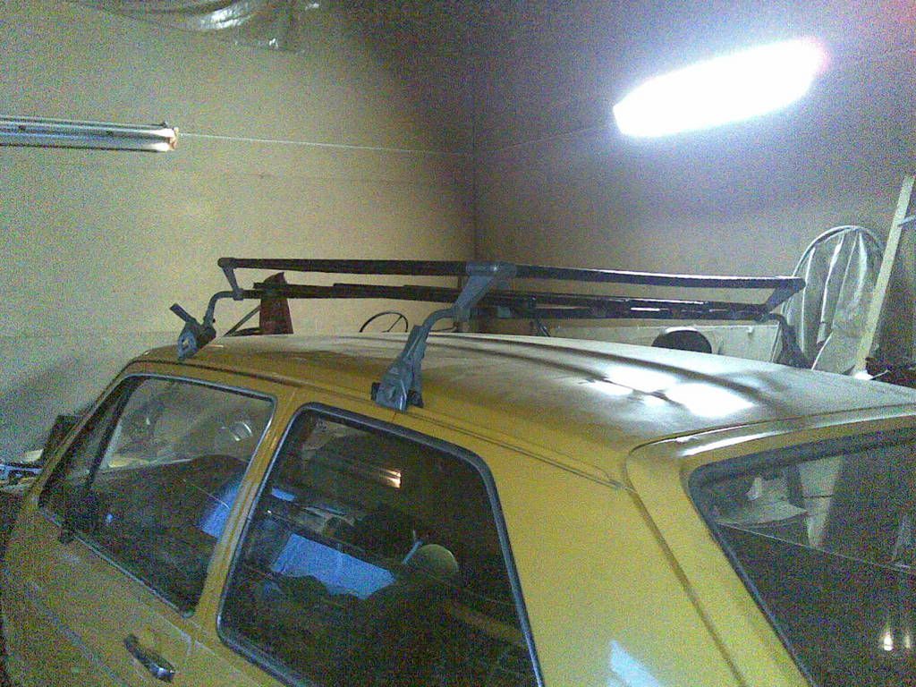

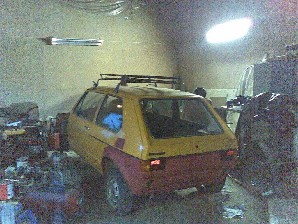

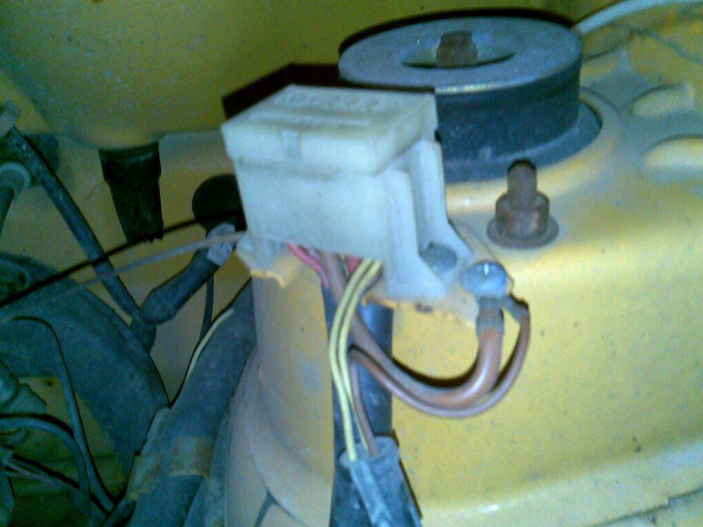

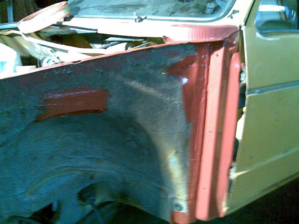

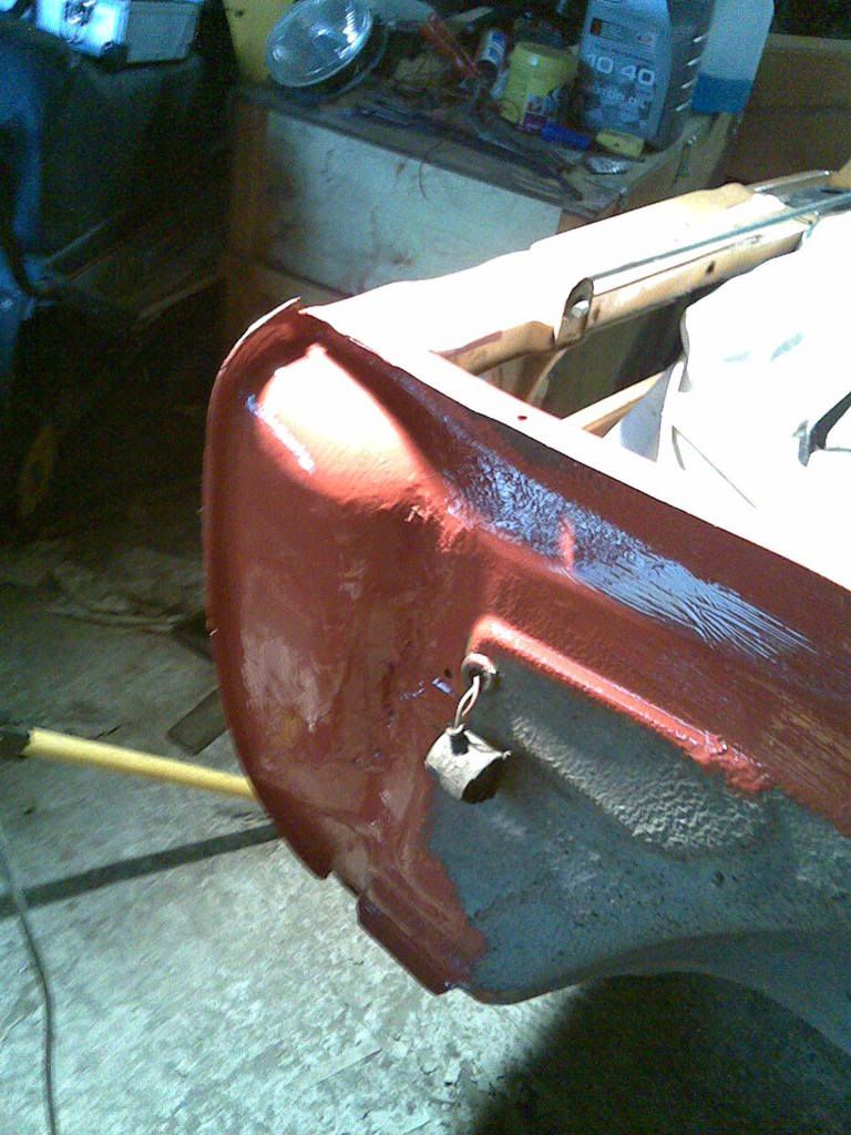

dopey Skrevet September 21, 2007 Forfatter Rapporter Share Skrevet September 21, 2007 hei. en stund siden siste opptatering. pga mye jobbing, men fått gjort litt for det. For det første: noen som kan si meg hva dette er? Og litt av det jeg har gjort. Ps. Tatt med mobil kamera, så litt dårlig kvalitet. Håper å få prøvekjørt på kjærra, når jeg har fått skrudd sammen fronten igjen, får å se hvordan den går. Flere oppdatteringer kommer.. Siter 1976 Volkswagen Golf L 1,1 1977 Volkswagen Golf hmm Lenke til kommentar Del på andre sider More sharing options...
Böhser Onkäl Skrevet September 21, 2007 Rapporter Share Skrevet September 21, 2007 hei.en stund siden siste opptatering. pga mye jobbing, men fått gjort litt for det. For det første: noen som kan si meg hva dette er? Dette er VW sitt første famlende forsøk på kontakt for diagnoseavlesing. Visstnok først lansert på Type 4 (412). Siter Lieber Weber im Ohr als Lader am Arsch... Lenke til kommentar Del på andre sider More sharing options...
dopey Skrevet September 22, 2007 Forfatter Rapporter Share Skrevet September 22, 2007 Dette er VW sitt første famlende forsøk på kontakt for diagnoseavlesing. Visstnok først lansert på Type 4 (412). hmm. såpass. funker det da? er det noen hær som har peiling på hvor hart man skal sette topp dekslet? satt i ny pakning og det leker som ei sil fra toppdeksl pakningen. det er forøvrig en korkpakning. venter også på takgrina mi som muligens kommer i dag:happyhappy: og når neste lønning kommer blir det senk og muligens felger på mæj . Siter 1976 Volkswagen Golf L 1,1 1977 Volkswagen Golf hmm Lenke til kommentar Del på andre sider More sharing options...
Böhser Onkäl Skrevet September 22, 2007 Rapporter Share Skrevet September 22, 2007 hmm. såpass. funker det da?er det noen hær som har peiling på hvor hart man skal sette topp dekslet? satt i ny pakning og det leker som ei sil fra toppdeksl pakningen. det er forøvrig en korkpakning. Har aldri sett denne kontakten bli brukt til noe, annet enn bildene av VW-mann i lagerfrakk som kobler til diagnose-maskinen med et smil om munnen i salgsbrosjyrene fra 70-tallet. Det er vel i bunn og grunn ganske betegnende at denne stikkeren var borte igjen tidlig på 80-tallet. Ventilkåpa skal dras til med 10Nm, altså nesten ikke noe. Problemet er ofte at kåpa ikke er rett, så det er mye bedre å bruke gummipakningen fra f.eks. Mekonomen. For å få brukt denne må man kjøpe komplettsettet med nye pinnebolter, ettersom de som er der fra før av har en annen diameter. Til dette settet følger det også med nye "halvmåner" i gummi. Siter Lieber Weber im Ohr als Lader am Arsch... Lenke til kommentar Del på andre sider More sharing options...

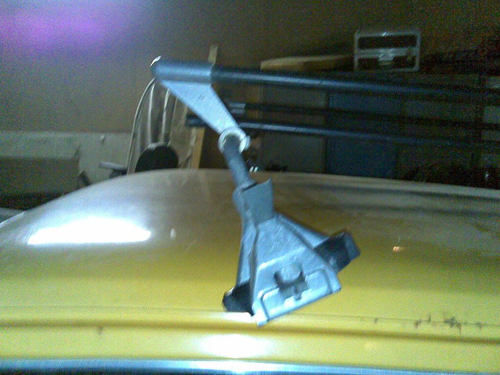

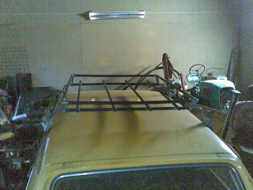

dopey Skrevet September 22, 2007 Forfatter Rapporter Share Skrevet September 22, 2007 den er da langt fra ferdig. men den blir å gå som dette ca. en liten stund til jeg har skrapet sammen nokk til en full lakering. så jeg tar alt av rust og flekker nå så kan jeg slå på stortromma senere liksom. det blir fåreløpig bare senk, felger og lit ratty look men det er helt gret får nå. det blir også full overhaling av understell og bremser nå om ikke så lenge god å kjøre men ikke pen å se på det funker får mæj liksom. fikk da takgrinda i dag. å det gjorde sæj godt på bilen må jeg si! lit synd at det ene feste var bøyd da. men trengte en overhaling likevel. Siter 1976 Volkswagen Golf L 1,1 1977 Volkswagen Golf hmm Lenke til kommentar Del på andre sider More sharing options...
VwDude Skrevet September 22, 2007 Rapporter Share Skrevet September 22, 2007 festet er vel ikke bøyd.. men det er vridbart :) godt og se pakken kom frem herfra da.. hehe.. langtur jo:P Siter 1,8T Lenke til kommentar Del på andre sider More sharing options...
dopey Skrevet September 22, 2007 Forfatter Rapporter Share Skrevet September 22, 2007 festet er vel ikke bøyd.. men det er vridbart :) godt og se pakken kom frem herfra da.. hehe.. langtur jo:P ahh. ja det kan stemme det. men den bolten som skal løsne og stramme er ikke mulig å rikke så skal se hva jeg kan gjøre me det. det er jo lit slitt men er veldig fornøyd men det. :D ja langtur kan man trygt si hehe. Siter 1976 Volkswagen Golf L 1,1 1977 Volkswagen Golf hmm Lenke til kommentar Del på andre sider More sharing options...

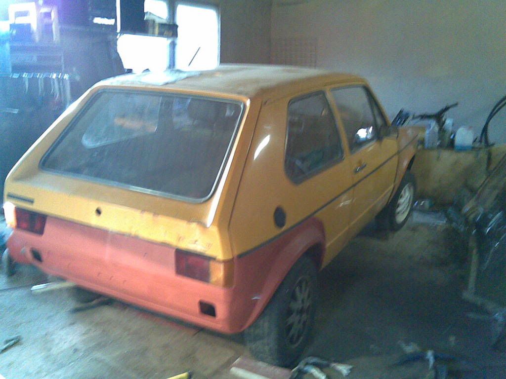

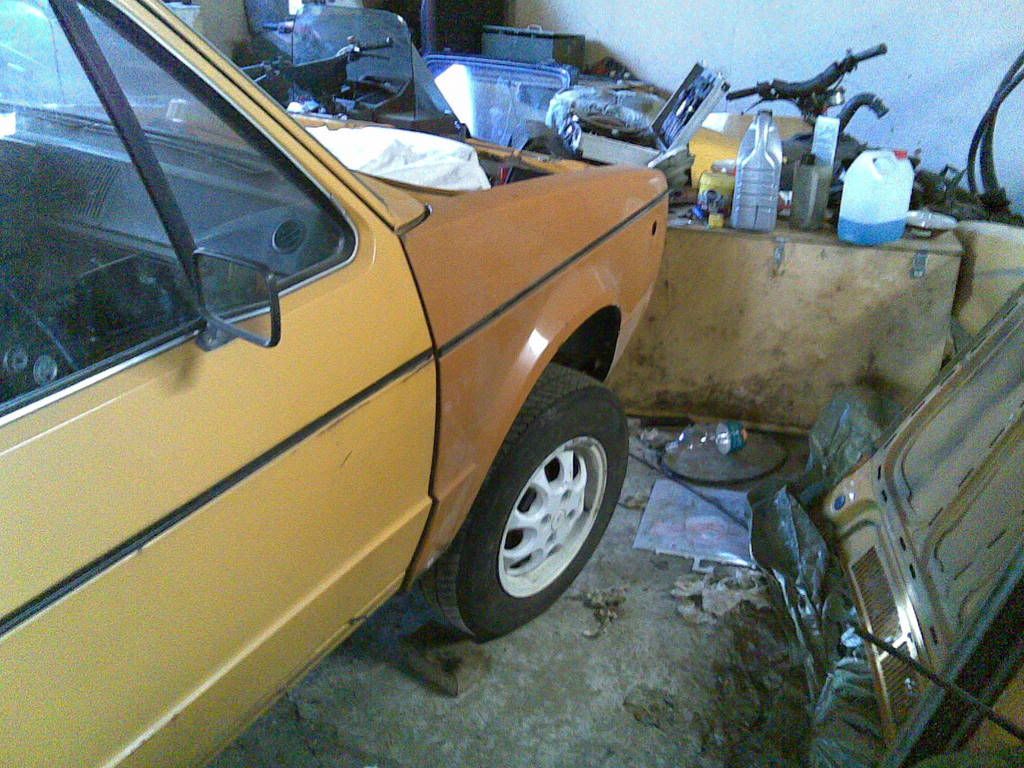

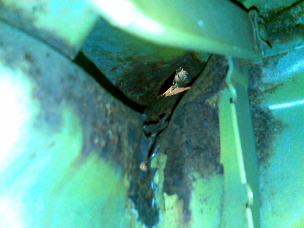

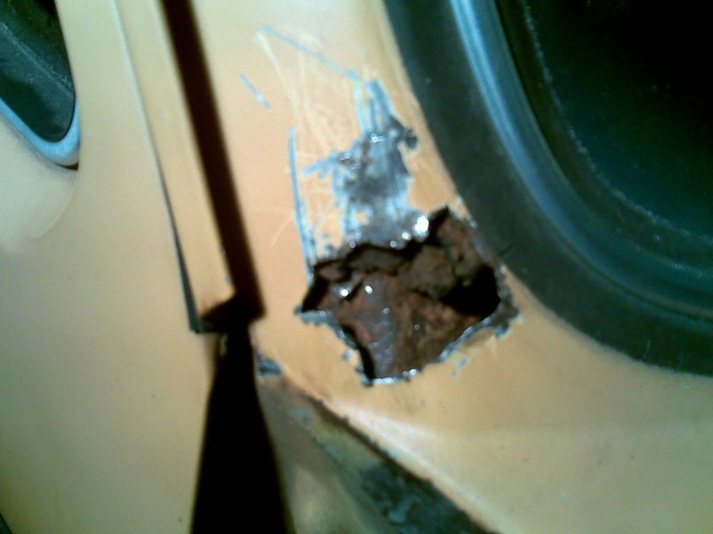

dopey Skrevet September 23, 2007 Forfatter Rapporter Share Skrevet September 23, 2007 hmm. da var tiden kommet til at jeg også skulle finne den såkaldte rusten!! det er jo ikke my i forhold til det mange her har, men nokk for en som ikke kan sveise :( noen som har noen pekepinner på hvordan jeg bure gå fram. først skal jeg ta mæj et lite privat kurs i sveising med mig. så blir det sikkert saker. har noen bilder av j***l skapet! sinsykt kronglete sted også!! angry2 tar imot ALLT av tips og vink.damndamn Siter 1976 Volkswagen Golf L 1,1 1977 Volkswagen Golf hmm Lenke til kommentar Del på andre sider More sharing options...
Jon Arne Skrevet September 24, 2007 Rapporter Share Skrevet September 24, 2007 Ser bra ut:) MEN den rusta så suuur ut! Er ikke annet å gjøre enn å sandblåse,sveise å grunne opp det der. Seff lettere sagt enn gjort,men sånn er det alltid! Siter Roser er røde, fioler er blå, jeg har splittet personlighet,det har jeg å! Lenke til kommentar Del på andre sider More sharing options...
dopey Skrevet September 24, 2007 Forfatter Rapporter Share Skrevet September 24, 2007 Ser bra ut:) MEN den rusta så suuur ut! Er ikke annet å gjøre enn å sandblåse,sveise å grunne opp det der. Seff lettere sagt enn gjort,men sånn er det alltid! jo takk. blir bra med senk og felger etter hvert. ja det er nokk det har en kjenning som kansje kan hjelpe mæj. men må no se kan ikke la det stå så lenge slik heller da eter den jo opp bilen! og det er ikke ønskelig. så det gjelder å få ut fingern. men hvordan går det med einsern din da? gjort noen framgang eller?? Siter 1976 Volkswagen Golf L 1,1 1977 Volkswagen Golf hmm Lenke til kommentar Del på andre sider More sharing options...

maaa Skrevet September 25, 2007 Rapporter Share Skrevet September 25, 2007 Trur æ har noe samme rusthull på min einser, ikke sikker om det e kjeks da forrige eier har sparkla over og æ ikke har turt og sjekke skikkelig enda. Uansett en merkelig plass og ruste. :S Ser ikke helt for meg kossn den i mitt tilfelle har klart og ruste sånn midt på A stolpen, når det ikke engang e overflate rust i hjulbuan eller på noen av de andre typiske rusteplasser.. "Rust works in mysterious ways" Du får bare stå på, blir vel skikkelig bil av den en vakker dag.. :) Siter Lenke til kommentar Del på andre sider More sharing options...
Böhser Onkäl Skrevet September 26, 2007 Rapporter Share Skrevet September 26, 2007 Slike rustskader kan tilskrives slepphendt korrosjonsbeskyttelse fra fabrikkens side (er jo en "vanskelig tilgjengelig plass"). Dette er ikke tilnærmingsvis et så stort problem på de litt nyere bilene (men et hederlig unntak er Caddy, som glad og fornøyd ruster i filler på samme sted, til tross for at den f.eks. er en 88-modell). Siter Lieber Weber im Ohr als Lader am Arsch... Lenke til kommentar Del på andre sider More sharing options...
