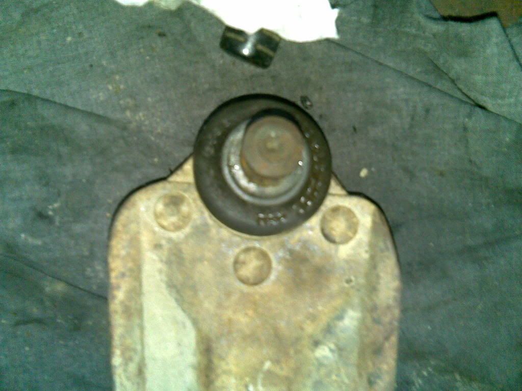

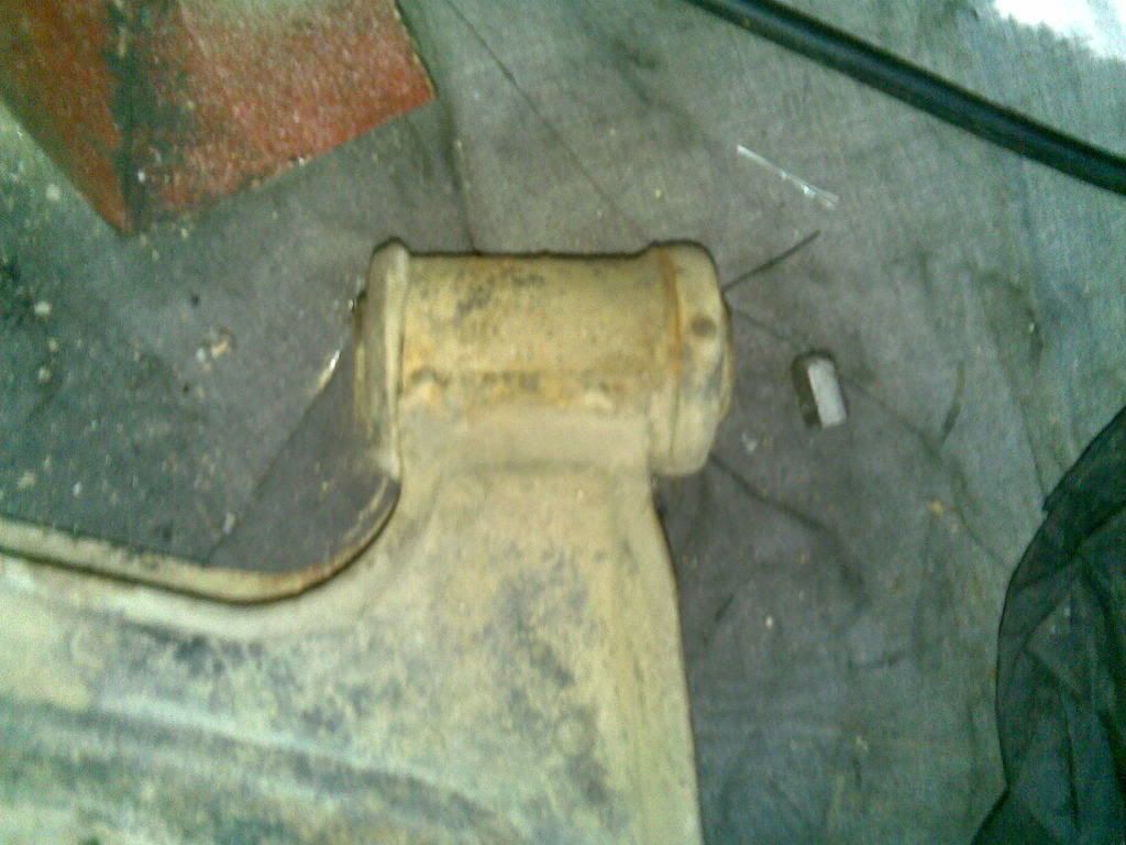

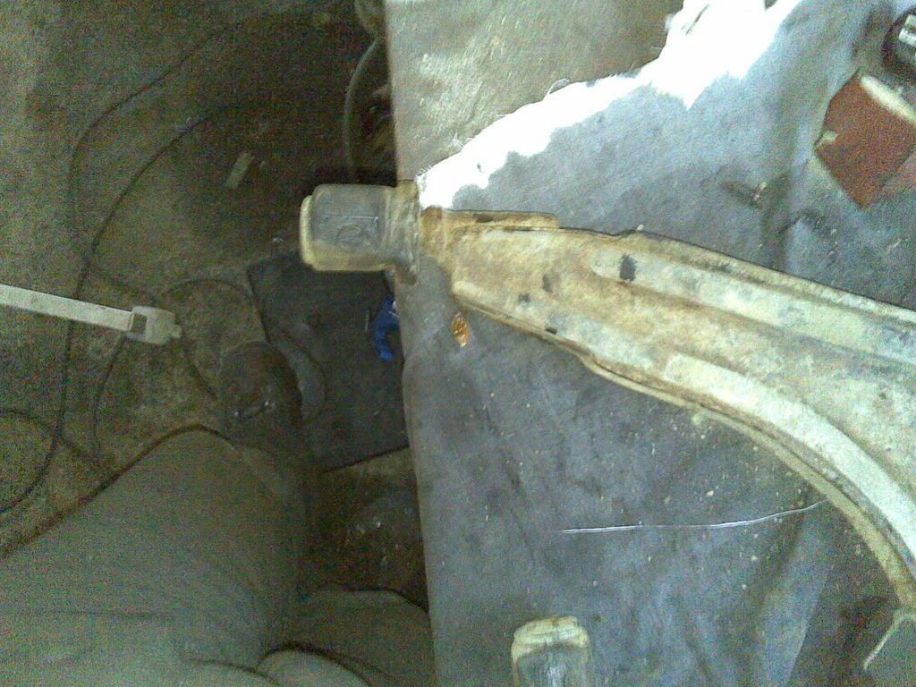

dopey Skrevet Oktober 3, 2007 Forfatter Rapporter Share Skrevet Oktober 3, 2007 vanskelig å få av dissa eller?? er d bare å bruke rå makt?? og kordan får æj dissa av?? det e jo ikke et eneste spor til værktøy!! bare å kutte av eller?? Siter 1976 Volkswagen Golf L 1,1 1977 Volkswagen Golf hmm Lenke til kommentar Del på andre sider More sharing options...
nitewlkr Skrevet Oktober 3, 2007 Rapporter Share Skrevet Oktober 3, 2007 vanskelig å få av dissa eller?? er d bare å bruke rå makt?? og kordan får æj dissa av?? det e jo ikke et eneste spor til værktøy!! bare å kutte av eller?? Den første skal bare draes rett av,sitter den godt bruk varme. Den andre skal presses ut,sitter den godt og du skal ha i nye brenn den ut. Den siste er poppet og har da aldri vært byttet før. De nye leveres med bolter så da er det bare å borre ut naglene Siter Har for mange biler.... Lenke til kommentar Del på andre sider More sharing options...
