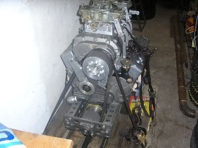

chevy sb kompressor ,350 borrad 0,040 ,je/srp kolvar ,manleyalustakar,rullkam,rullvipor,rullyftare,stålvev,portade nyren toppar ,8-71 kompressor 2xholley 750 ifm, motorn nyren ej startad gjord hos mmr i malmö . 700 hp byta rem och du har 900 hp förstärkt 400 låda,(ev a1 låda )stålstartkrans,startmotor,konvertor,tändsystem medföljer. billigare vid snabb affär fler bilder finn
